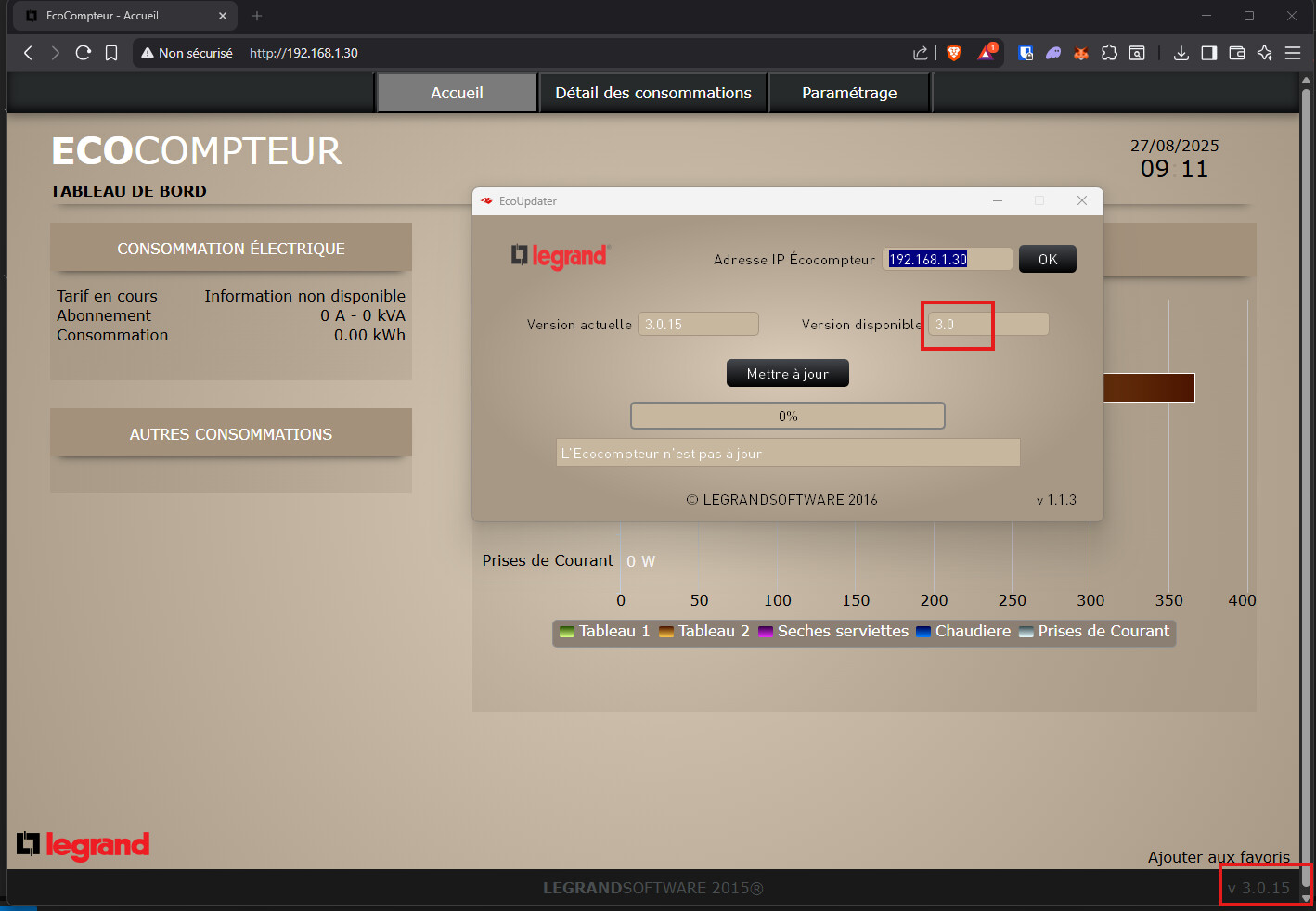

Le firmware disponible dans EcoUpdater 1.1.3 (merci encore à @anthopocket !) est la V3.0.15.
Comment se procurer le firmware V3.0.17 ?
En plus la version réellement installée n’est pas reconnue :
Reconnue : 3.0
Installée 3.0.15
Disponible : 3.0.15

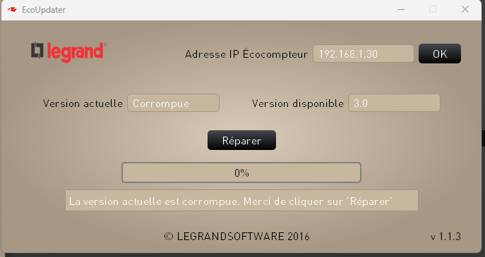

J’ai tenté de mettre l’ecocompteur à jour, ça a fait une erreur à 10% de la mise à jour. Puis ça a indiqué que l’appareil était corrompu avec possibilité de le réparer :

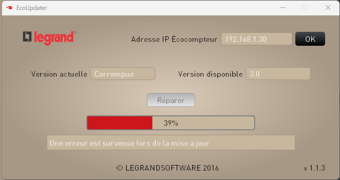

Cette mise à jour-là a planté à 39% :
A priori je ne suis pas le seul à qui ça arrive.

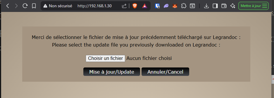

L’interface web est tout épurée :
Je n’ai pas de fichier à lui donné alors j’ai essayé le fichier contenu dans le répertoire FIRMWARE du fichier zip dans le répertoire d’installation du soft, ça n’a rien fait. J’ai essayé avec le zip complet, ça n’a rien fait. J’ai cliqué sur annulé et depuis l’ecocompteur ne répond plus. RIP petit ecocompteur…

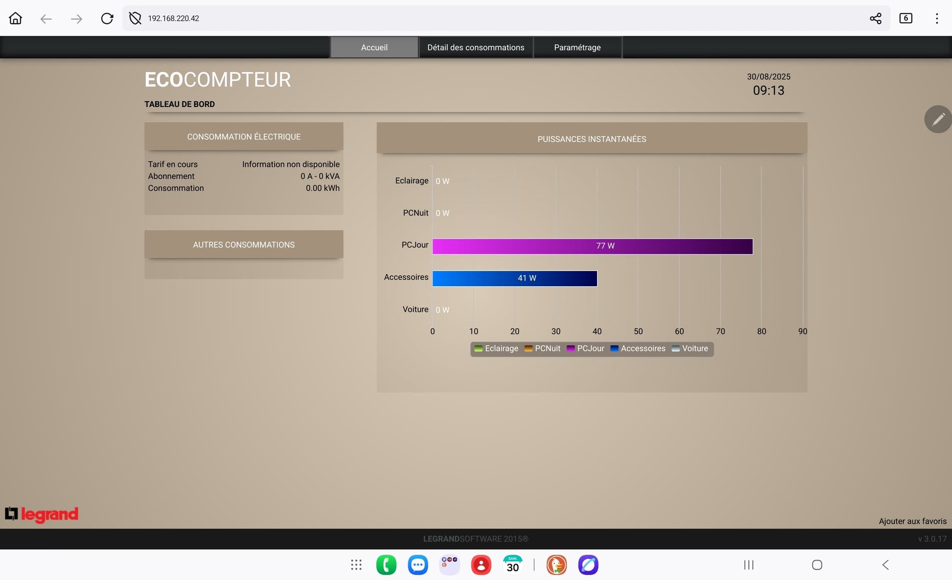

Je mets une copie d’écran de mon eco
Je tiens à préciser que ne n’ai pas de connexion TIC connectée sur cet eco-compteur.

Bon maintenant que je suis réveillé, j’ai fait la manipulation du bouton reset durant la mise sous tension. Ca donne ça sur l’interface web :
Et ça sur ecoupdater :

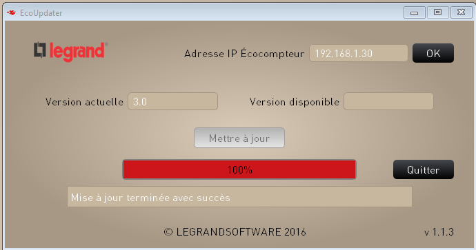

Cette fois-ci j’ai lancé ecoupdater avec le mode de compatibilité XP et après avoir cliqué sur réparer :
Directement après la mise à jour, l’ecocompteur ne répondait plus au ping (il a sans doute redémarré et a obtenu une IP par DHCP, je n’y avais pas pensé sur le coup), je l’ai relancé et là tout fonctionne, il a juste fallu que je le reconfigure (adresse IP et nom des circuits) mais ça c’est normal.
→ Il est effectivement en V3.0.17
