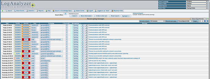

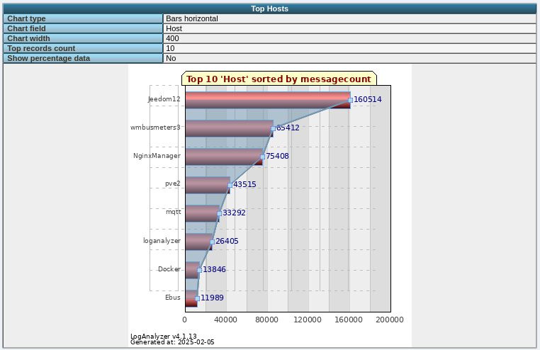

Sur Proxmox j’ai une VM Jeedom, une VM mqtt + zigbee2mqtt, une vm wmbusmeters (compteur d’eau), une VM E-bus (chauffage) , une VM Nginx Proxy Manager. Ces différentes VM sont sous Debian 12 et Fedora server liées à Jeedom. Pour surveiller les journaux système on doit se connecter à chaque VM et utiliser le fameux utilitaire de systemd journalctl ce qui est laborieux. J’ai donc recherché un utilitaire léger qui concentre tous les journaux. Loganalyzer remplie mon cahier des charges, légèreté, simplicité malgré une interface vieillotte et une version de 2022.

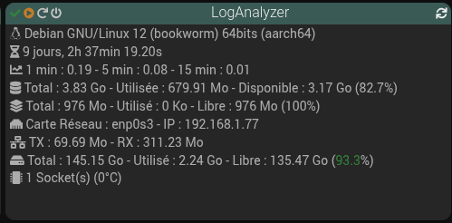

La VM est dimensionné avec 1 processeur 4Go et 150 Go de disque ( J’ai surdimensionné).

Il existe d’autres logiciels comme PRTG mais qui demandent plus d’expertise, LogAnalyzer est accessible pour une première expérience. Je suis curieux de voir quels logiciels vous utilisez pour cela. Merci pour vos retours.

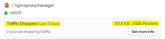

Vu ta configuration, et que t’as déjà fait le gros du boulot, je te conseille vivement de bien sécuriser ton système si ton nginx-proxy-manager est exposé sur le net, car c’est une véritable porte ouverte à tout ton archi. La mise en place de crowdsec est assez simple, extremement efficace et y’a de nombreux tuto en ligne (texte ou vidéo) qui expliquent comment faire.
Perso, je l’ai mis en place depuis 15 jours, et j’ai en moyenne plus de 2500 paquets réseaux dropés par semaine sur mon container NPM suite à des tentatives d’intrusions et scans en tout genre

Les ressources utilisées sont vraiment minimes au vu de la charge et de l’occupation mémoire.

Oui, crowdsec se base sur les fichiers de log pour faire son analyse. Le but étant de les avoir déjà rapatriés tous au même endroit (ce que tu as déjà donc) pour pouvoir protéger tout ton parc de VM. Une fois que crowdsec a fait son analyse, ils « donnent les ordres » à des agents crowdsec (qu’on appelle bouncer) sur les VMs concernées pour appliquer les actions (ban d’ip, ajout de règles dans le firewall etc).

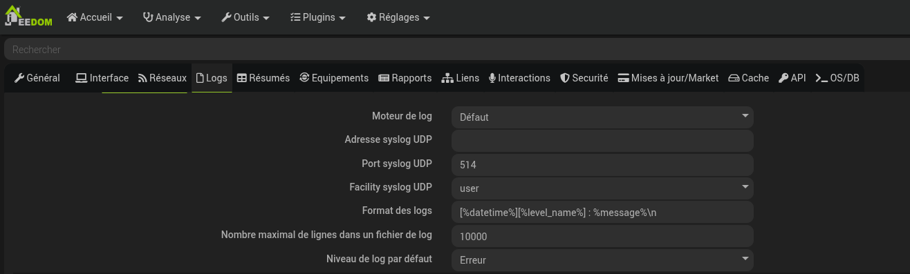

Tous ces outils fonctionnent avec syslog comme brique de base pour collecter les logs? Comment doit-on faire pour orienter tous les logs vers ce type d’outil ? Pourrait-on faire l’équivalent pour Jeedom, router tous nos logs sur ce genre d’outil ? Pour une image Docker Jeedom ça serait intéressant !
Il existe une option dans Jeedom pour loggué dans syslog les journaux :
Dans l’option moteur de log, il y a 3 possibilités Defaut, syslog, syslogUdp
J’avoue ne pas avoir essayé.
Pas trouvé, tu es sur quelle version ? Ou bien c’est pas dispo dans une image Jeedom ? Moi dans ce menu Logs je n’ai que timeline / Messages / Actions sur alerte / Niveaux de logs…
C’est dans la configuration système puis log.
Désolé je viens de couper mon pc, lever à 4h00 demain. Version stable 4.4.19.
