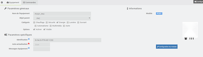

J’ai ce module

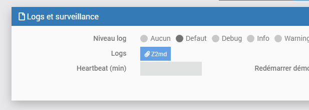

Ne serais tu pas en debug ?
Bonjour Loic,
Non le log est end défaut, démon redémarré…
Je ne comprends vraiment pas sachant que niveau fonctionnement c’est ok
C’est donc le bug de z2m sur le niveau de log qui une fois en debug revient jamais en normal. Je sais pas corrigé j’ai cherché mais jamais trouvé
Edit : regarde quand meme dans la configuration de z2m le niveau de log, la beta de demain du plugin forcera le niveau error par defaut
Ah oui bien vu dans z2m le niveau de log était resté bloqué sur debug.
alors que dans leplugin c’est sur defaut donc via la conf globale warning
Merci Loic
C’est warning qui existe pas d’où le soucis la bêta et stable de demain du plugin corrigera
Super, merci pour ton investigation et la correction
