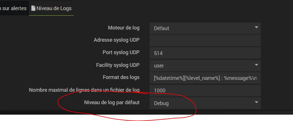

Alors j’ai modifié la configuration des logs de Défaut à Debug (voir capture)
Capture
Mais cela n’a rien changer, je ne vois toujours rien apparaitre dans les logs
merci de lire et non pas de survoler.
Désolé, j’ai également changé le « niveau des log par défaut »
Mais rien ne change

relancer le demon
Super ça fonctionne, merci Bernard :+1:
Attention, ne faire cela que temporairement car la taille des logs n’est pas contrôlée
Ok merci pour l’information
