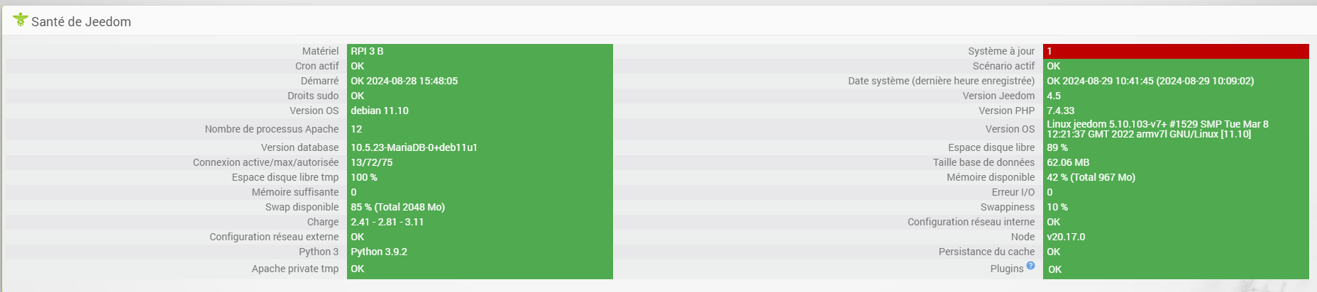

Je suis en alpha 4.5
Mise à jour faite le 2024-08-29 05:11:59

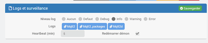

Je dois faire quelque chose d’incorrect, mais qu’importe la valeur choisie dans le niveau de log (Aucun, Defaut, Debug ou Info), des démons tel que plugin-mqtt2 (stable), plugin-jmqtt (beta) ou plugin-mqttdiscovery (beta) se lancent en Debug

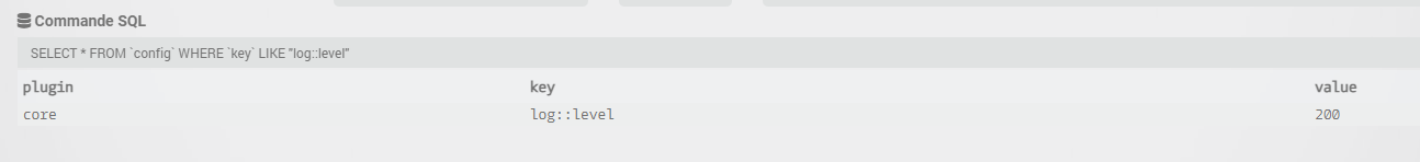

Note: Le niveau de log par défaut dans la configuration globale est « Info »

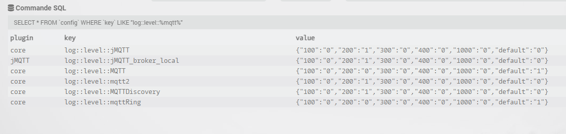

Tout semble OK dans la base de données:

  • Tous mes démons sont systématiquement redémarrés lors d’un changement de loglevel.
  • Sauf debug volontaire, je reste en « info » pour l’ensemble des logs.

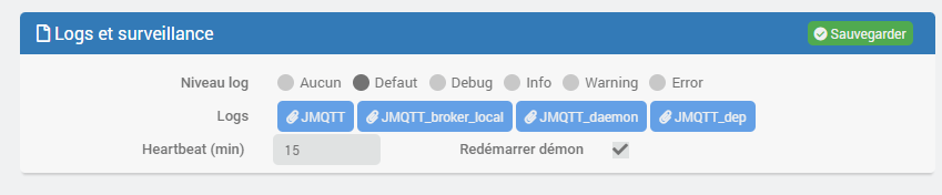

Hello @jerryzz,
Le niveau du log jMQTT_broker_local est configuré dans ton équipement Broker « broker local », pas sur le démon.
Bad
Ah oui, en effet, c’est parfait !
Merci Loïc.
