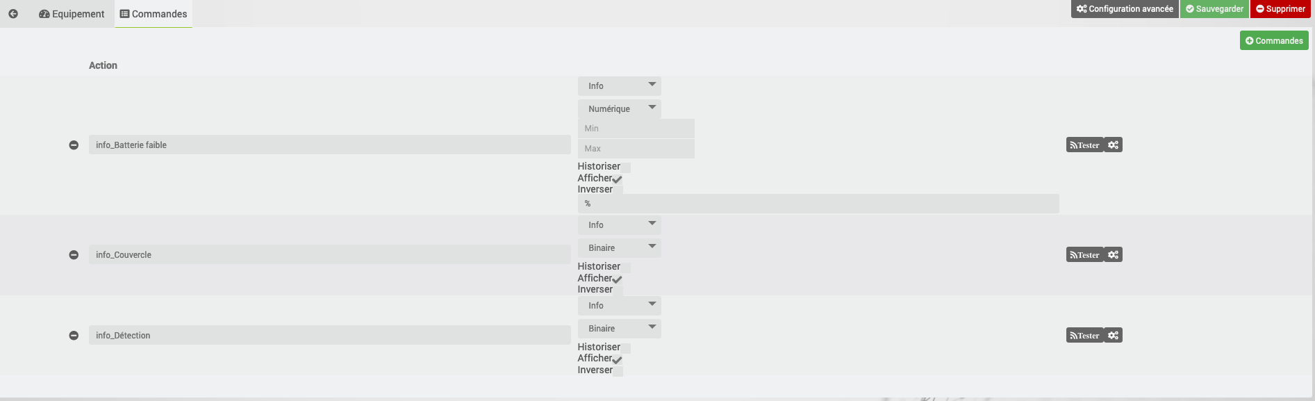

j’ai supprimé l’équipement
et j’ai cela
par contre tu peux enlever « info_ » c’était pas présent avant
Faut que je trouve un technique plus elegante mais j’ai ajouté au titre se prefix car on as parfois une info et une action avec le meme nom
Du coup plantage sur jeedom
Tu peux dans tous les cas les modifier sur ton jeedom elle n’ont aucune importance pour la suite du plugin.

j’ai supprime un de mes capteurs de présence et refait la détection

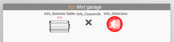

par contre en visu cela donne cela, il y a plus que la batterie de visible
Ce qui me surprend c’c’est que la valeur remonte sur la commande est null
en fait forçant la visu au niveau du widget, c’est bon
manque plus que la remonte qui est toujours a zero oui
Si l’api remonte toujours un null je ne peux rien y faire

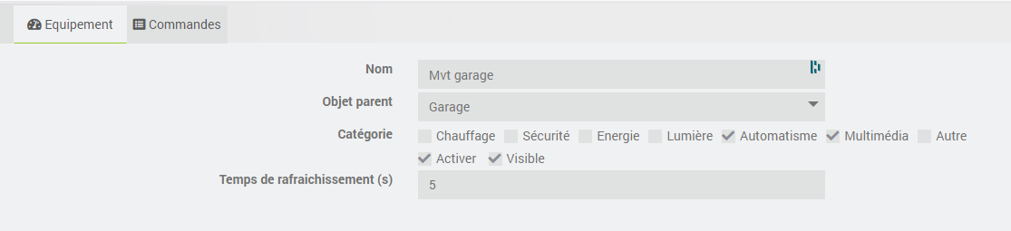

@BeauFort9476 C’est quoi la distance entre ton capteur et ta box.
j’ai a peu pret la meme chose avec un detecteur de presence lorsque celui ci etait dans mon sous sol
depuis qu’il est plus proche du serveur, j’ai plus de probleme
4 à 5 m max à vol d’oiseau, mais il y a un mur en angle entre les 2 qui pourrait géner éventuellement le signal.
Cela ne peut pas être dû à la fréquence de rafraichissement de l’équipement (10s)?
je sais pas moi je suis a 5
J’ai remis à 5, mais j’ai toujours l’impression qu’il manque des détections, les états sont incohérents…
Ce qui est bizarre c’est que le détecteur de présence lui a l’air d’avoir une meilleure portée (si c’est une question de portée de Wifi)…
