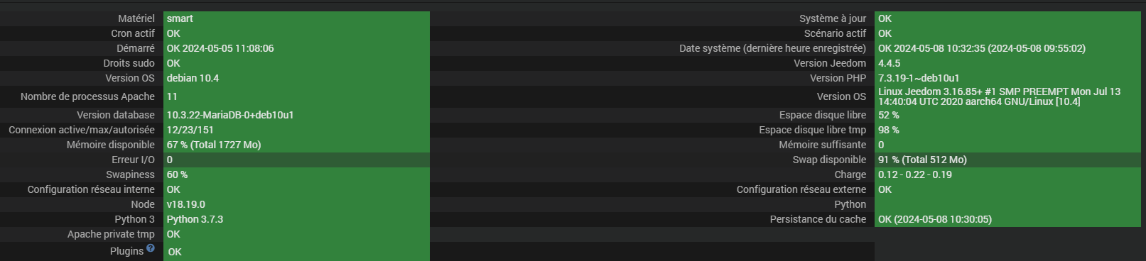

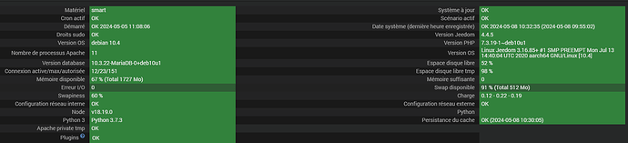

ci-joint la page Santé ou tout semble OK

Je pense que cela vient de la page Santé qui récupère les versions de python.
A chaque consultation de la page, une ligne « Python 2.7.16 » apparaît dans la log http.error et le champ python reste vide au lieu de contenir la version de python (contrairement au champ python3).

J’ai regardé dans le code Jeedom, les commandes python pour constituer la page Santé sont dans le fichier /var/www/html/core/class/jeedom.class.php. Sous Debian 10, la commande python3 --version retourne la valeur vers la sortie stdout et comme on le voit sur ta copie d’écran de ton premier post, la version est bien affichée. Par contre la commande python --version retourne la valeur vers la sortie stderr ce qui crée une ligne Python 2.7.16 dans la log http.error (sous Smart ou dans l’errorlog apache selon la config apache) et n’alimente pas la page santé (champ python vide ou null sous JeedomConnect).
