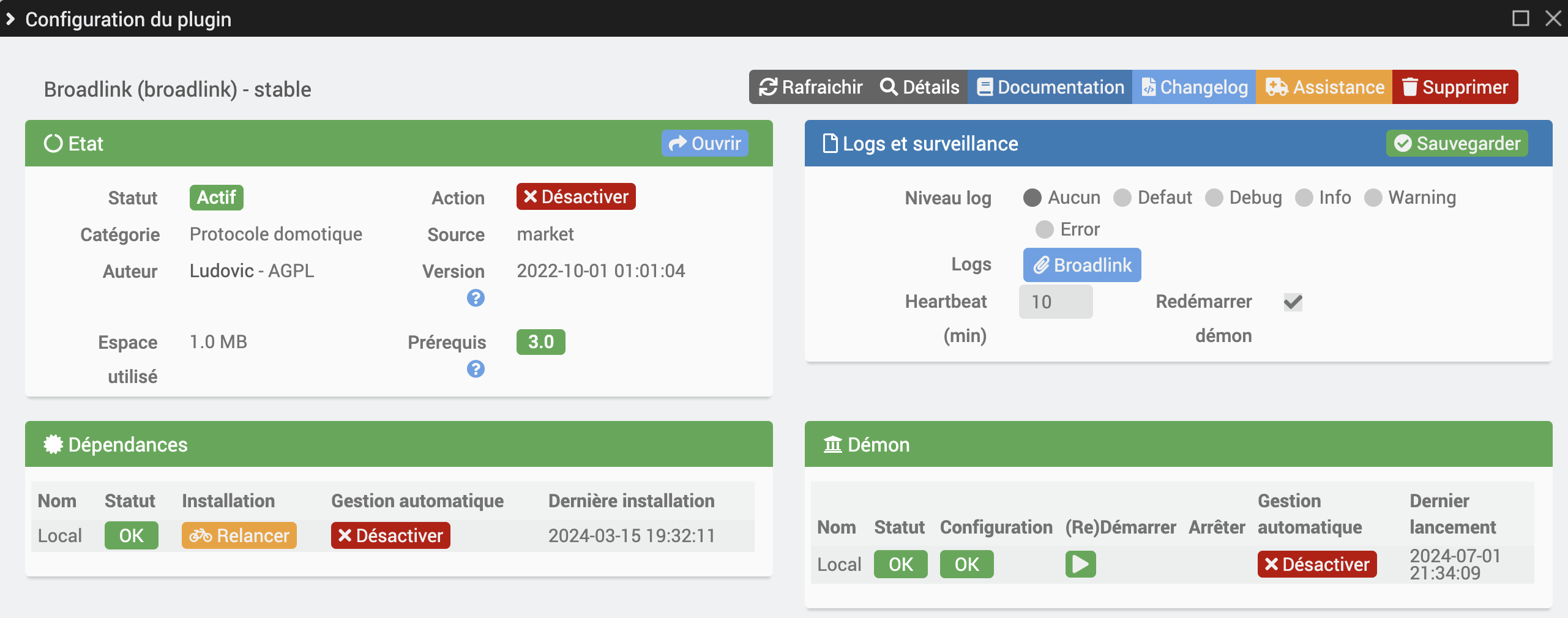

J’ai une bizarerie sur le plugin Boradlink:
Bien qu’il fonctionne parfaitement mais j’ai son log qui se rempli en permanence de Debug:
par ex:
[2024-07-02 12:00:33.943][DEBUG] : Client disconnected from [127.0.0.1:45676]
[2024-07-02 12:00:33.954][DEBUG] : Message received in socket JEEDOM_SOCKET_MESSAGE
[2024-07-02 12:00:33.954][DEBUG] : Send command
[2024-07-02 12:00:33.954][DEBUG] : Connecting to Broadlink device with name Broadlink Universel remote....
[2024-07-02 12:00:34.020][DEBUG] : Connected to Broadlink device with name Broadlink Universel remote....
[2024-07-02 12:00:34.547][DEBUG] : Code Sent....
[2024-07-02 12:04:41.363][DEBUG] : Handling RM2 for Broadlink Universel remote
[2024-07-02 12:04:41.363][DEBUG] : Connecting to Broadlink device with name Broadlink Universel remote....
[2024-07-02 12:04:41.428][DEBUG] : Connected to Broadlink device with name Broadlink Universel remote....
[2024-07-02 12:04:41.553][DEBUG] : {'mac': 'ff1718770f78', 'temperature': 0.0}
[2024-07-02 12:09:41.376][DEBUG] : Handling RM2 for Broadlink Universel remote
[2024-07-02 12:09:41.376][DEBUG] : Connecting to Broadlink device with name Broadlink Universel remote....
[2024-07-02 12:09:41.450][DEBUG] : Connected to Broadlink device with name Broadlink

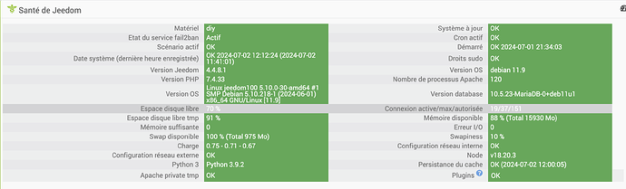

page santé:
Jeedom installé sur un NUC I3 dédié,

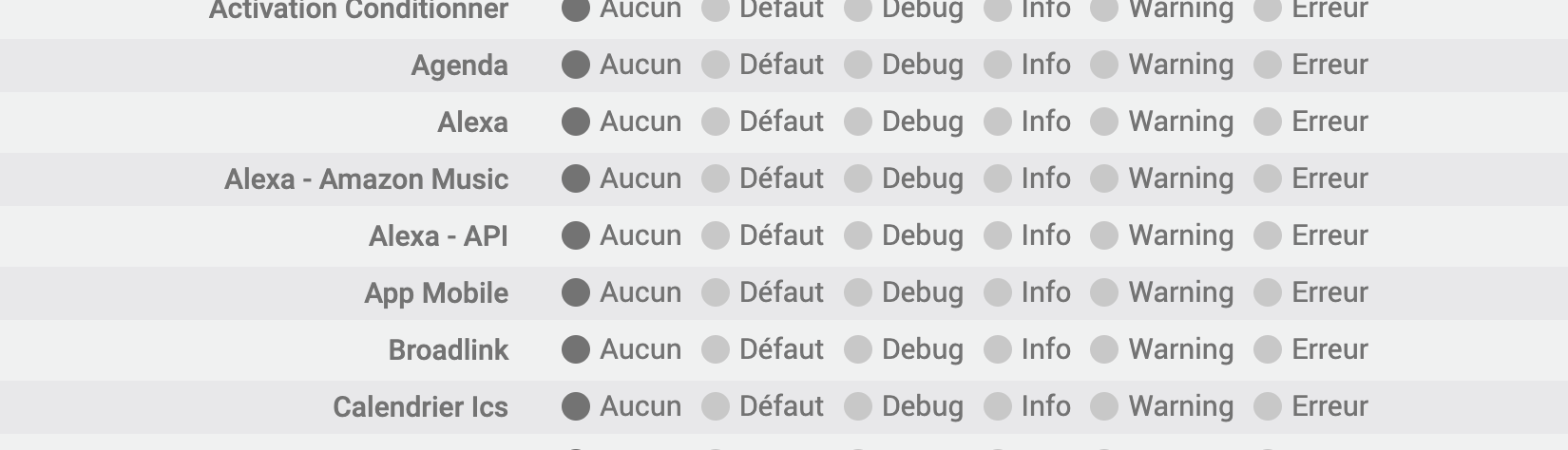

config des logs:
J’ai re-sauvegardé la config générale des logs, relancé le demon de Broadlink sans succès.
Sur les autres plugings si je mets les logs sur aucun , les logs restent bien vides. Il n’y a que sur le plugin broadlink que j’ai le problème.
Qu’est ce que j’ai loupé ?

Si je passe l’état du log de Broadlink sur Défauts par exemple, je n’ai plus rien dans le log mais contre si je repasse sur aucun, hop ça se rempli de Débug !! Donc je reste sur Defaut !! (pour ce plugin en tout cas) merci de l’info.
Comme le dit Mips le mode « aucun » est pas top
Vaut mieux mettre warning
