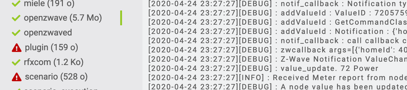

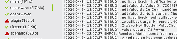

Mes logs zwave n’arrêtent pas de gonfler en mode debug

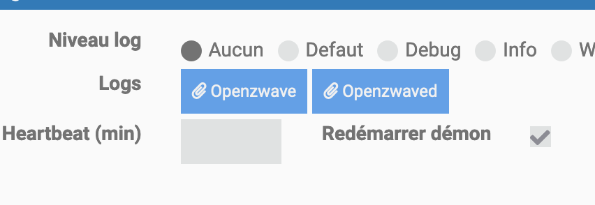

alors que j’ai coupé les logs dans la config du plugin
et dans Réglages > Système > Log, Onglet Log :
J’ai redémarré le daemon pour voir, mais ca continue, encore et encore, c’est que le début, d’accord, d’accord.
Ca n’a pas une énorme importance, mais ca me stresse, ce truc…
Une idée ?
Il faut relancer le démon après avoir changé le niveau de log pour prise en compte

Essaie de le mettre sur défaut pour voir si le comportement est le même.

Idem, sur défaut + reboot, ça reste en debug
