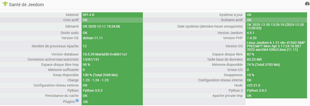

Informations Jeedom
Core : 4.5.1 (master)
DNS Jeedom : non
Plugin : Doorbird V2
Version : 2025-07-08 07:06:52 (stable)
