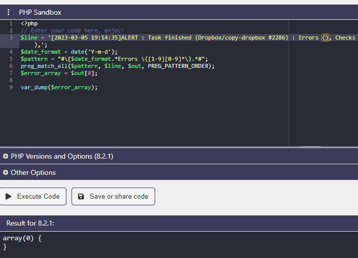

avant on avait Errors (0) et maintenant c’est Errors () lorsque pas d’erreur pourquoi ?
bon c’est parce que je teste si la sauvegarde c’est bien passé ou pas dans un scénario pour être averti

La clé « Errors » n’est plus affiché d’ou ce message vide.
Le plus simple est de modifier ton scénario qui doit maintenant tester qu’il n’y a pas de valeur entre les 2 parenthèses
j’utilisais ton code pour savoir si la sauvegarde c’était bien passé mais maintenant que le log a changé cela a-t-il une incidence dans le php ou dans le test de la variable(backup_error_code) == « 1 » ou == « 0 »
$scenario->setData("backup_error_code", 0);
$log = '/var/www/html/log/cloudsyncpro';
$date_format = date('Y-m-d');
$pattern = "#\[$date_format.*Errors \([1-9][0-9]*\).*#";
$content_log = (file_get_contents($log));
preg_match_all($pattern, $content_log, $out, PREG_PATTERN_ORDER); // A RegEx grep in PHP
$error_array = $out[0]; // $out[0] contains the content matched by the RegEx
foreach($error_array as &$log_entry) {
$scenario->setData("backup_error_code", 1);
$scenario->setData("backup_error_output", $log_entry);
$scenario->setLog("ALERT: Error found in log:" .$log_entry);

Je n’ai pas reussi a generer/constater une erreur qui n’est pas remonté automatiquement par cloudsyncpro. Ex: un pb d’acces API remonte deja une erreur sans ce code.
Du coup, je pense que ce code est superflu sauf s’il peut avoir une valeur entre les parenthèses.
Je pense qu’il y aura une valeur si tu arrives à upload x fichiers sur un total de y fichiers.
Dans ce cas, la valeur entre les parenthèses devraient être y-x
