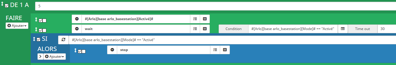

Ce que vous pouvez faire pour gérer cela, par exemple, c’est dans votre scénario qui change le mode arlo, faire une boucle qui après avoir activé un mode, utilise le « wait » en testant que le mode est bien actif (généralement le cas en max une seconde) et test si le mode a bien été activé, si oui le scénario s’arrête sinon nouvel essai.
Exemple:
Il y a moyen de varier le scénario selon ce que vous voulez, par exemple après la boucle (et donc après x essais) tester le mode et vous notifier si le mode n’a pas pu être activé.
Super, je vais tenter ça.
je n’y avais pas pensé.
