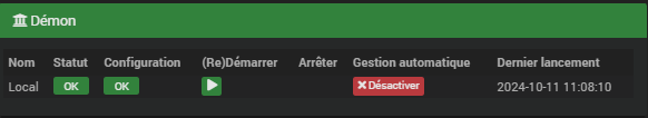

Du coup les logs sont plus lisibles depuis et m’ont permis de voir que ce matin le démon était encore passé NOK :frowning:
0000|[2024-10-11 11:05:04] ERROR  : Attention je pense qu'il y a un soucis avec le démon que j'ai relancé plus de 3 fois consécutivement
0001|[2024-10-11 11:08:10] ERROR  : Attention je pense qu'il y a un soucis avec le démon que j'ai relancé plus de 3 fois consécutivement
Comme d’habitude c’est encore le cookie qui a sauté

Régénération manuelle du cookie, redémarrage du démon et tout est reparti. Mais pour combien de temps ?

C’est reparti ce jour à 15h30 après une relance forcée du serveur.
Relance de quel serveur ? Car cela ne semble pas concerner le démon du plugin qui n’a pas changé de date
