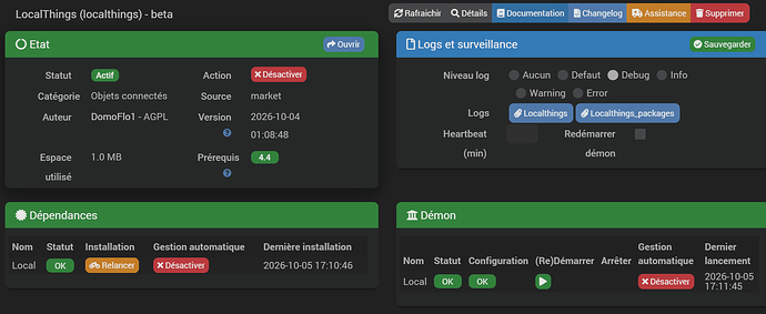

Je viens de remarquer qu’à présent la connexion DTLS était refusée.
J’ai tenté mise à jour + réinstallation dépendance mais c’est pas mieux.

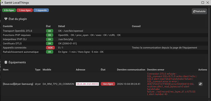

[2026-10-05 17:47:20] DEBUG  [DTLS] Négociation avec 10.0.20.132:49155, timeout=12 s
[2026-10-05 17:47:20] INFO  [DTLS] Handshake 10.0.20.132:49155 depuis 0.0.0.0:45252 avec /usr/bin/openssl (transport direct)
[2026-10-05 17:47:21]WARNING [DTLS] Processus OpenSSL arrêté pendant le handshake : SSL_connect:SSLv3/TLS write client hello | SSL3 alert read:fatal:handshake failure | SSL_connect:error in error | 402729C47B7F0000:error:0A000410:SSL routines:dtls1_read_bytes:sslv3 alert handshake failure:../ssl/record/rec_layer_d1.c:675:SSL alert number 40
[2026-10-05 17:47:21] INFO  [Diagnostic] 10.0.20.132:49155 ; étape en échec=négociation DTLS ; Connexion DTLS refusée : SSL_connect:SSLv3/TLS write client hello | SSL3 alert read:fatal:handshake failure | SSL_connect:error in error | 402729C47B7F0000:error:0A000410:SSL routines:dtls1_read_bytes:sslv3 alert handshake failure:../ssl/record/rec_layer_d1.c:675:SSL alert number 40
[2026-10-05 17:47:21]WARNING [Sous-sol][dryer Samsung] : Connexion DTLS refusée : SSL_connect:SSLv3/TLS write client hello | SSL3 alert read:fatal:handshake failure | SSL_connect:error in error | 402729C47B7F0000:error:0A000410:SSL routines:dtls1_read_bytes:sslv3 alert handshake failure:../ssl/record/rec_layer_d1.c:675:SSL alert number 40

J’essai de voir si c’est tout bon coté réseau mais pour l’heure je ne vois pas de délire de mon coté et qui pourrait expliquer ça.

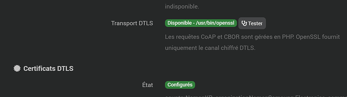

J’ai été voir aussi dans les paramètres et c’est toujours bon
J’ai essayé de réinstaller le bundle mais ça ne corrige pas le soucis
Bon … j’ai coupé le courant sur le sèche-linge et après restart la communication est à nouveau possible :melting_face:
