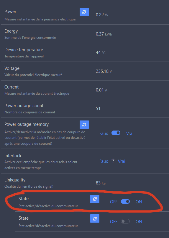

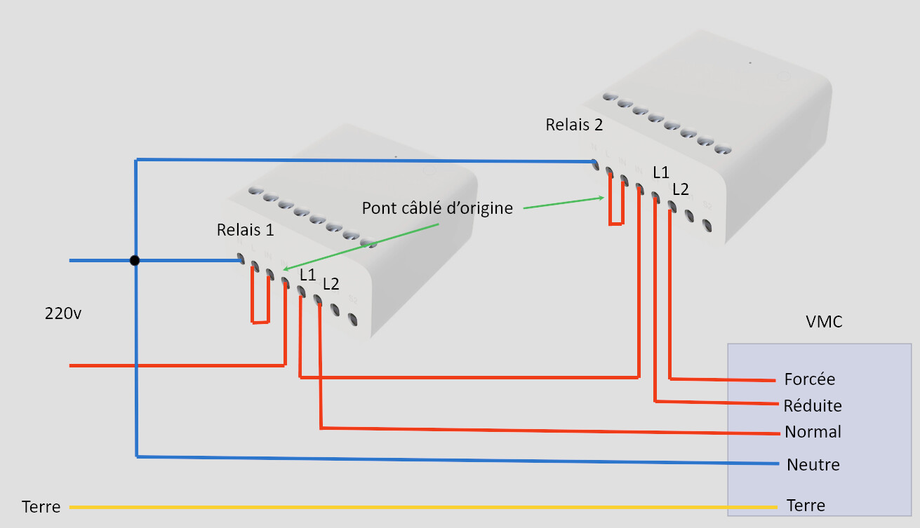

J’ai fraichement installé 2 LLKZMK11LM en série.
J’ai un problème avec ce module. Voici la configuration :
Zigbee2MQTT version : 1.39.1
Firmware de la clé : 0x26780700
Clé : ConBee2/RaspBee2
Au bout d’un certain moment, je suppose lorsqu’un relai est activé longtemps, le module met sur Off le relai allumé, puis il ne répond plus au commande. Pourtant, je vois qu’il communique bien.
Je suis obligé de couper le courant pour pouvoir de nouveau le piloter.
Ci-joint les logs lorsque le problème s’est produit [2024-08-06 15:04:09].
Le module ne répond plus mais communique encore.

Avez-vous déjà eu ce problème ? Je ne sais pas si c’est un problème du module, de zigbee2MQTT,…
Pourtant, j’ai changé le module, ça fait pareil.
