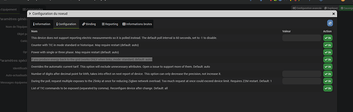

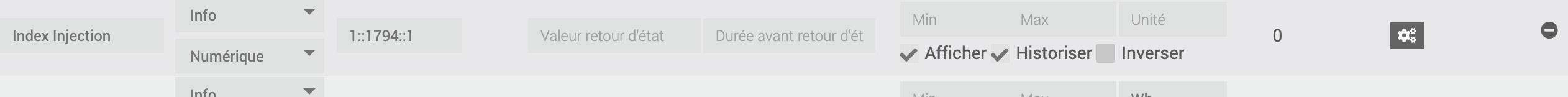

Mais en revanche aucune injection dans :
Si tu as encore une idée du pourquoi cela ne fonctionne toujours pas ?

J’ai corrigé par un coup de sang mdrrr j’ai supprimé la config et je l’ai refaite et cela a fonctionné correctement :slightly_smiling_face:

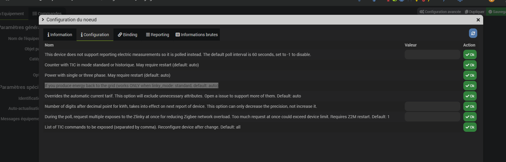

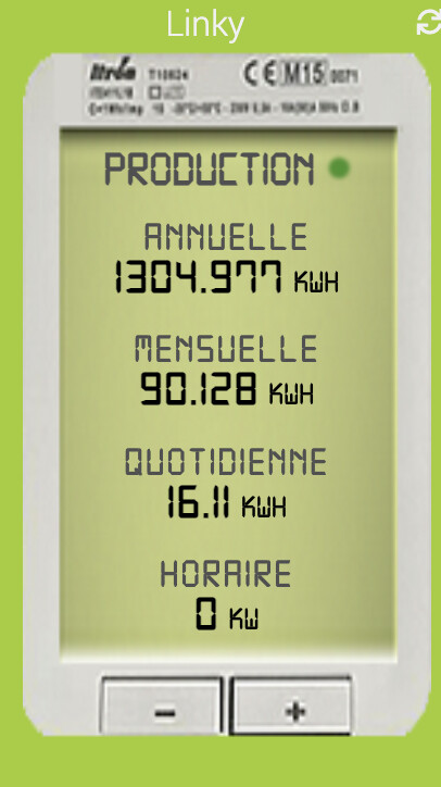

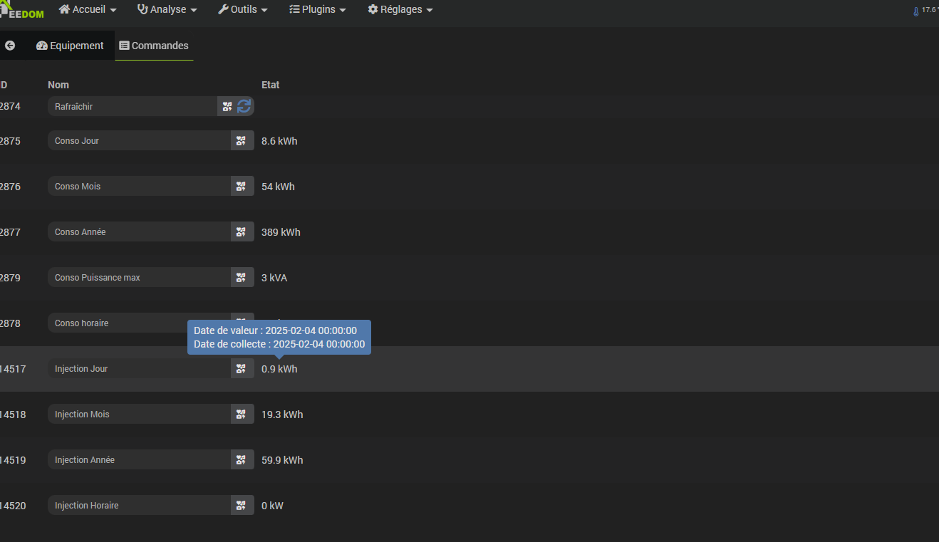

Cependant, je n’arrive pas à récupérer mon index d’injection. Je le récupère bien avec le plugin Enedis, mais pas via Z2M.

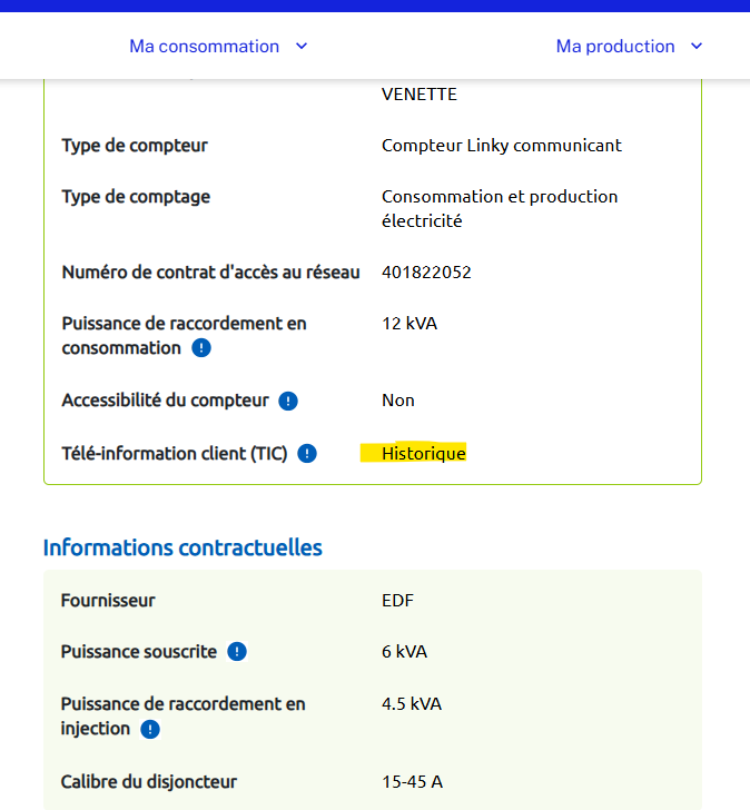

Tous les index de mon Linky affichent un P, ce qui signifie que mon compteur est bien en mode producteur.
Sur le site d’Enedis, je vois que le mode de remontée est configuré en Historique.
Avez-vous une idée de la raison pour laquelle l’index d’injection ne remonte pas sous Z2M ?
