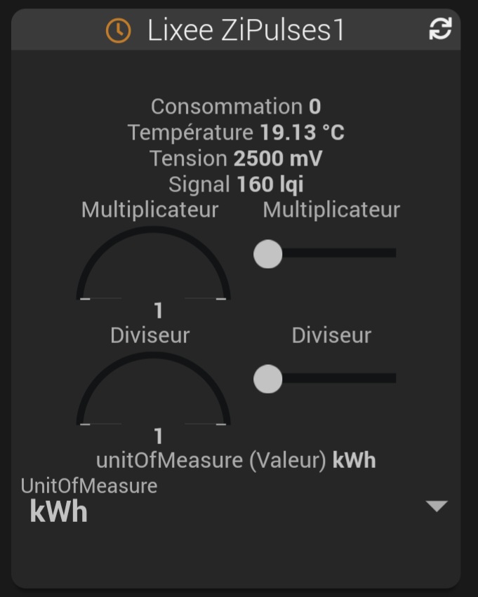

J’ai fait l’installation aujourd’hui du module première chose à faire c’est de mettre à jour le zigbee2MQTT pour avoir la version 1.30.3 si tu as le plugin ZigBeelinker il faudra faire la mise à jour de ce plugin aussi c’est ce que j’ai et pour le plugin officiel ZigBee jeedom je ne sais pas. Et après avoir fait tout ça tu pourras faire l’inclusion du module je te mets une photo. Voilà à peu près
