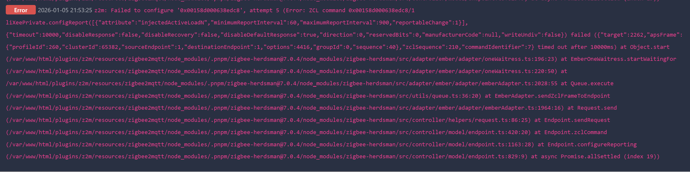

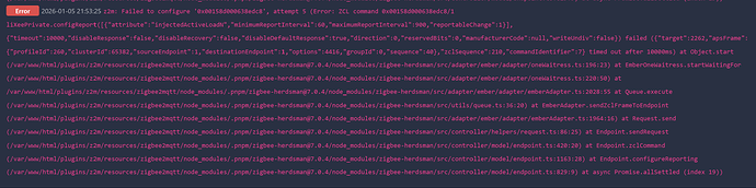

J’ai acheté un Lixee V2 que j’ai appairé sans problème, mise à jour de firmware effectuée en 4000-0017. Tout fonctionnait hormis la puissance apparente. J’avais ma conso temp bleu, blanc rouge. J’ai fait une suppression dans Zigbee2MQTT et un réappairage et depuis c’est l’horreur. Il me manque presque toutes les informations et j’ai surtout le message d’erreur suivant… J’ai tenté plusieurs fois la suppression et réappairage, même punition. Bien evidemment en est en periode rouge et ce module est censé piloter ma chaudière…

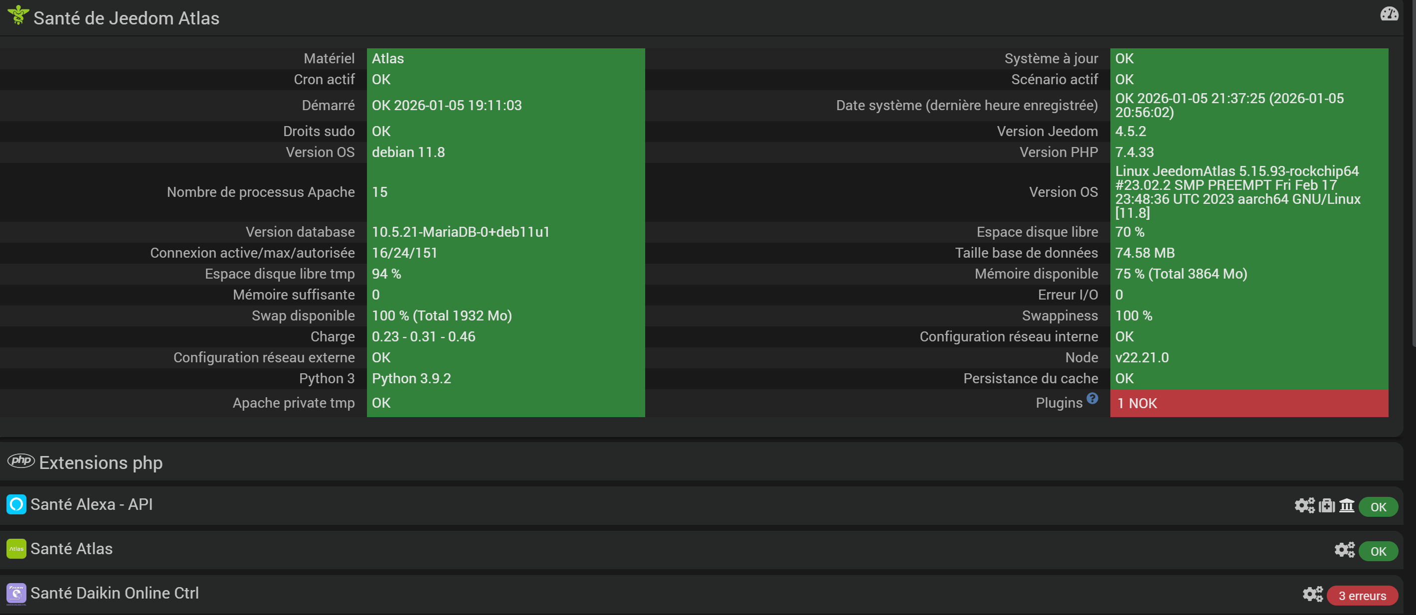

Le plugin NOK en rouge est normal

z2m: Failed to configure '0x00158d000638edc8', attempt 3 (Error: ZCL command 0x00158d000638edc8/1 liXeePrivate.configReport([{"attribute":"injectedActiveLoadN","minimumReportInterval":60,"maximumReportInterval":900,"reportableChange":1}], {"timeout":10000,"disableResponse":false,"disableRecovery":false,"disableDefaultResponse":true,"direction":0,"reservedBits":0,"manufacturerCode":null,"writeUndiv":false}) failed ({"target":2262,"apsFrame":{"profileId":260,"clusterId":65382,"sourceEndpoint":1,"destinationEndpoint":1,"options":4416,"groupId":0,"sequence":228},"zclSequence":159,"commandIdentifier":7} timed out after 10000ms) at Object.start (/var/www/html/plugins/z2m/resources/zigbee2mqtt/node_modules/.pnpm/zigbee-herdsman@7.0.4/node_modules/zigbee-herdsman/src/adapter/ember/adapter/oneWaitress.ts:196:23) at EmberOneWaitress.startWaitingFor (/var/www/html/plugins/z2m/resources/zigbee2mqtt/node_modules/.pnpm/zigbee-herdsman@7.0.4/node_modules/zigbee-herdsman/src/adapter/ember/adapter/oneWaitress.ts:220:50) at /var/www/html/plugins/z2m/resources/zigbee2mqtt/node_modules/.pnpm/zigbee-herdsman@7.0.4/node_modules/zigbee-herdsman/src/adapter/ember/adapter/emberAdapter.ts:2028:55 at Queue.execute (/var/www/html/plugins/z2m/resources/zigbee2mqtt/node_modules/.pnpm/zigbee-herdsman@7.0.4/node_modules/zigbee-herdsman/src/utils/queue.ts:36:20) at EmberAdapter.sendZclFrameToEndpoint (/var/www/html/plugins/z2m/resources/zigbee2mqtt/node_modules/.pnpm/zigbee-herdsman@7.0.4/node_modules/zigbee-herdsman/src/adapter/ember/adapter/emberAdapter.ts:1964:16) at Request.send (/var/www/html/plugins/z2m/resources/zigbee2mqtt/node_modules/.pnpm/zigbee-herdsman@7.0.4/node_modules/zigbee-herdsman/src/controller/helpers/request.ts:86:25) at Endpoint.sendRequest (/var/www/html/plugins/z2m/resources/zigbee2mqtt/node_modules/.pnpm/zigbee-herdsman@7.0.4/node_modules/zigbee-herdsman/src/controller/model/endpoint.ts:420:20) at Endpoint.zclCommand (/var/www/html/plugins/z2m/resources/zigbee2mqtt/node_modules/.pnpm/zigbee-herdsman@7.0.4/node_modules/zigbee-herdsman/src/controller/model/endpoint.ts:1163:28) at Endpoint.configureReporting (/var/www/html/plugins/z2m/resources/zigbee2mqtt/node_modules/.pnpm/zigbee-herdsman@7.0.4/node_modules/zigbee-herdsman/src/controller/model/endpoint.ts:829:9) at async Promise.allSettled (index 19))

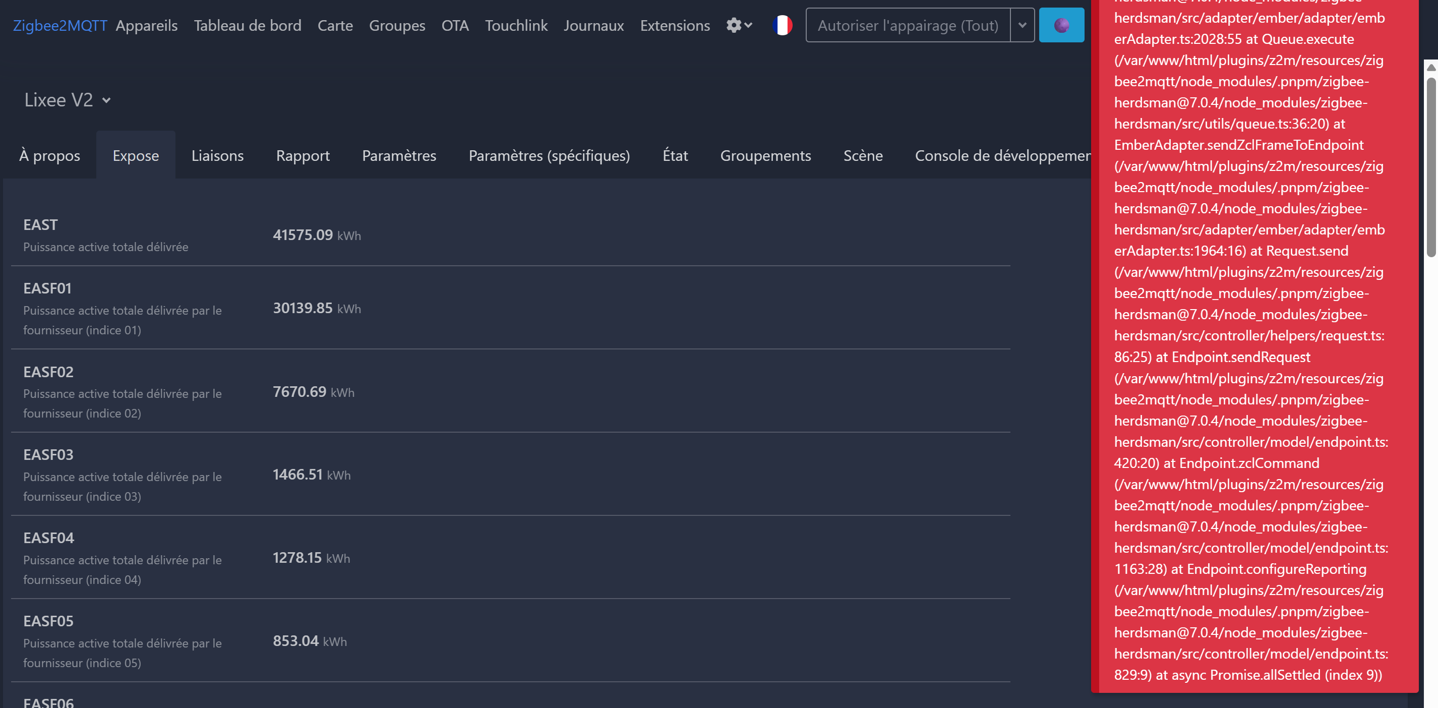

j’ai toutes les infos sur celles sur le tarif tempo

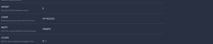

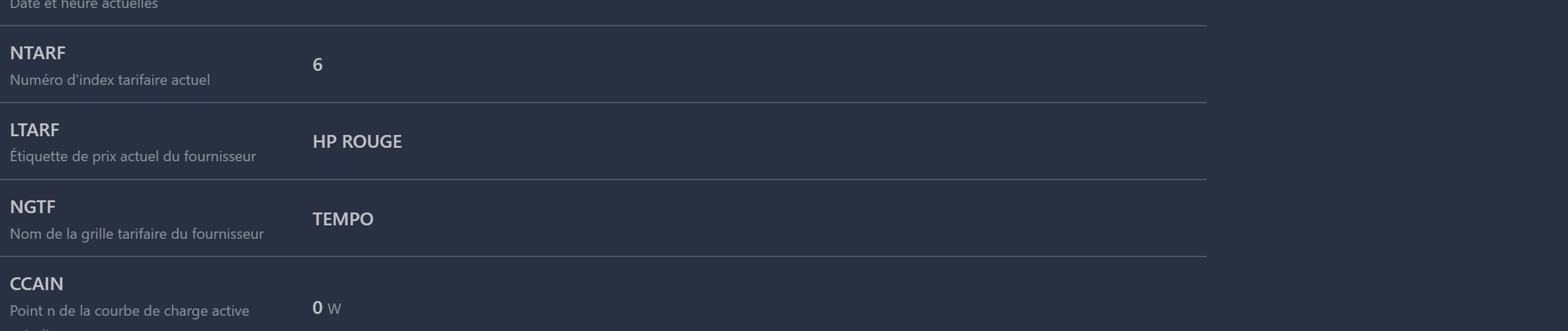

Le pire, c’est qu’il voit bien 6 tarifs :

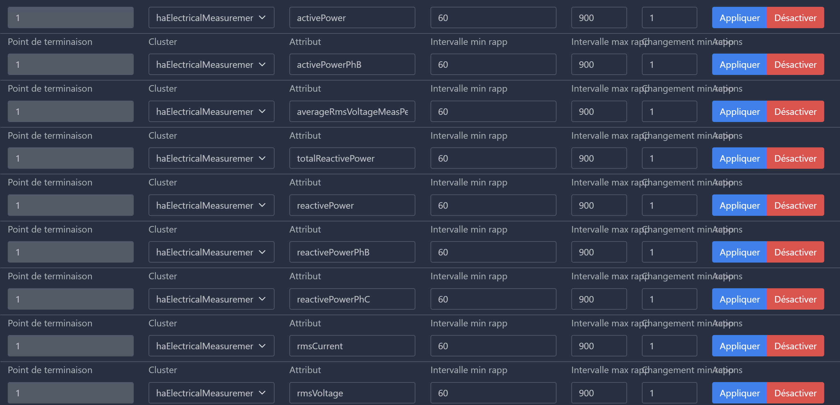

Vu l’erreur, cela ne se situerai pas au niveau de la configuration des rapports du Lixee sur le front-end ?
Je me souviens avoir fait des essais (peu concluants :frowning: ) qui avaient généré ce type de messages.

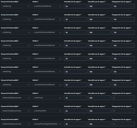

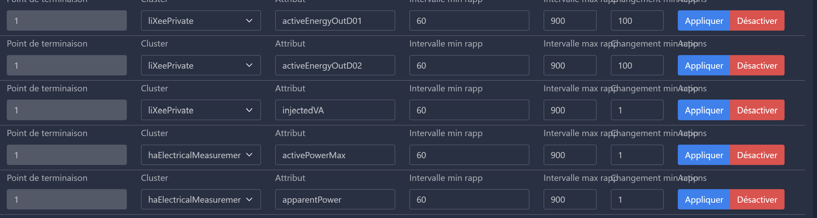

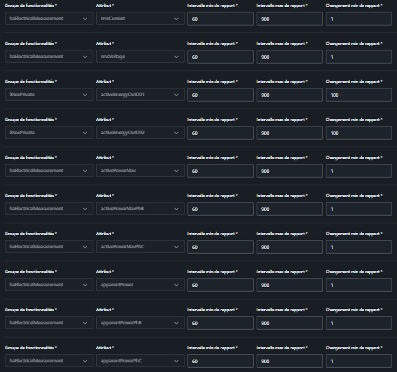

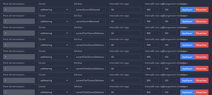

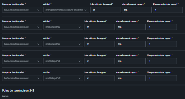

Chez moi (Tempo / triphasé) mes rapports sont ainsi configurés :

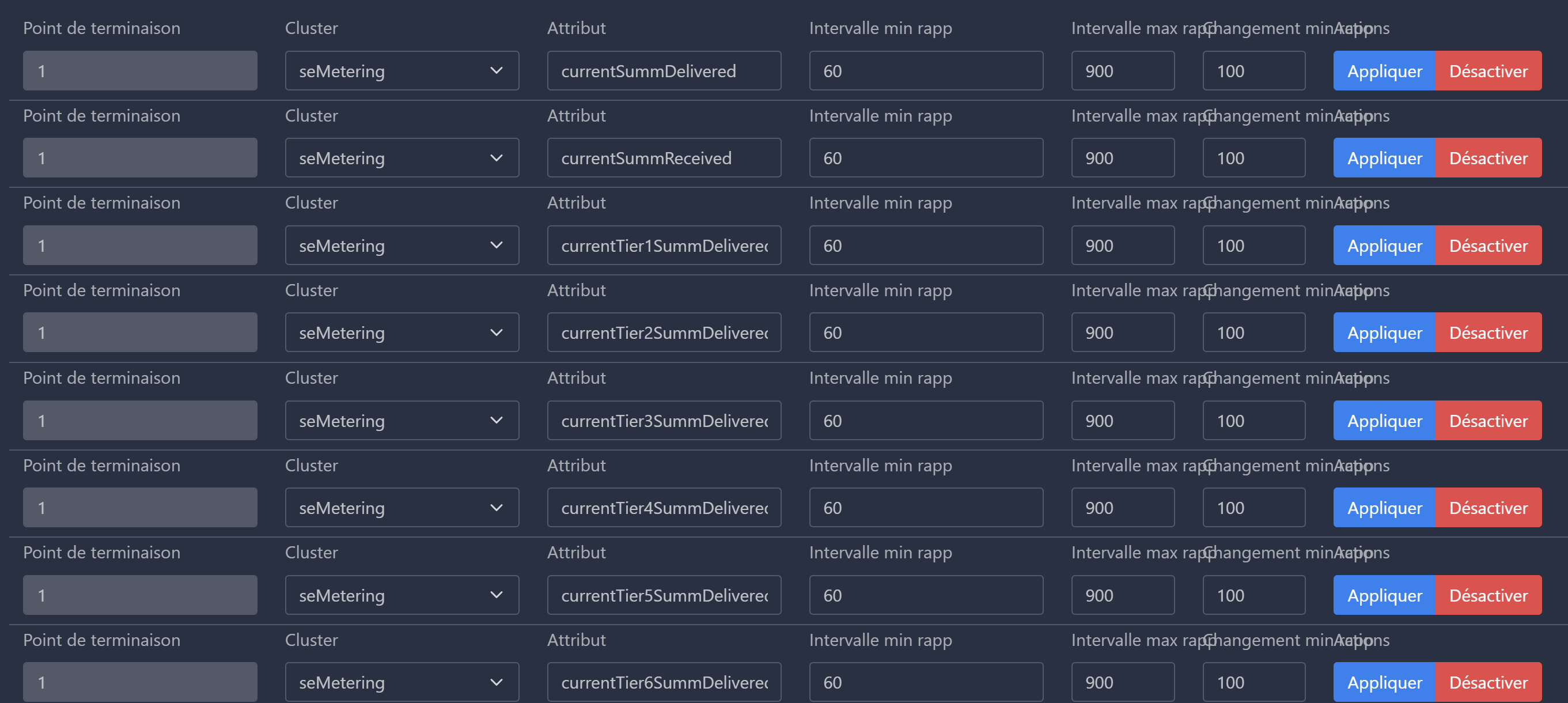

Mon rapport mais par contre ça ne me parle pas du tout
Ils sont bien présents. C’est EASF01 à 06 pour chaque periode / couleur
EASF01 : HC Bleu
EASF02 : HP Bleu
EASF03 : HC Blanc
EASF04 : HP Blanc
EASF05 : HC Rouge
EASF06 : HP Rouge

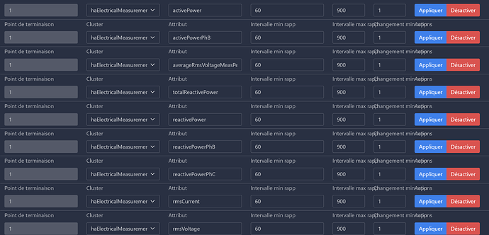

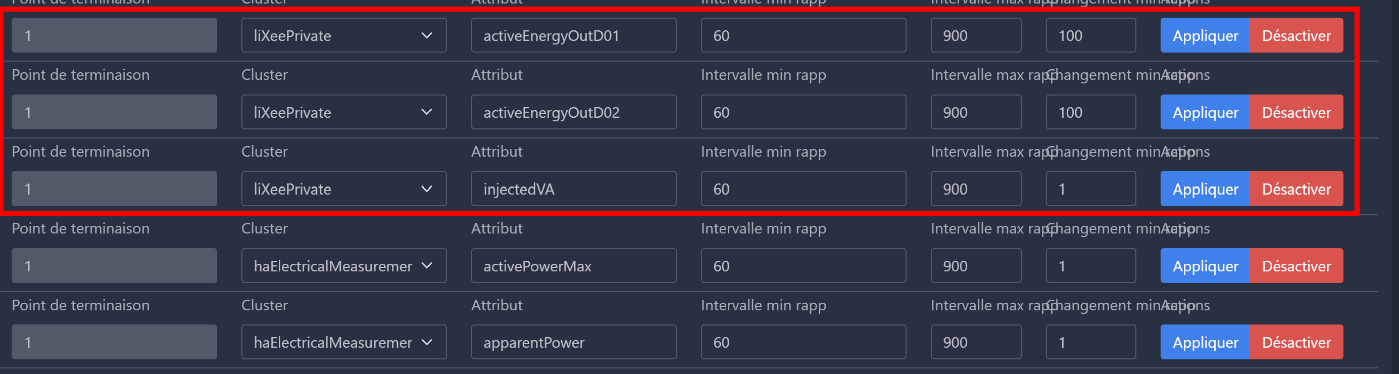

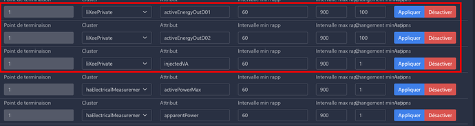

C’est étrange, ton message d’erreur fait référence à InjectedActiveLoadN
et il n’apparait pas dans ta liste
Qu’est ce que je suis con !!!
Mais je te promets qu’il y a 30mn ces valeurs n’y étaient pas !!! c’est possible ?
En tout cas, tu es mon sauveur !!! et les autres personnes également bien sur
C’est genant ?
Il y a moyen d’y remédier ?
Il faut parfois un peu de temps pour que les infos remontent. Rien d’anormal selon moi.
Gênant dans la mesure où il te génère une erreur. Pour y remedier il faudrait le supprimer au niveau de la liste des rapports, mais comme tu ne le vois pas…
Vu que c’est aisé de les recréer, je le supprimerai bien ces 3 là
