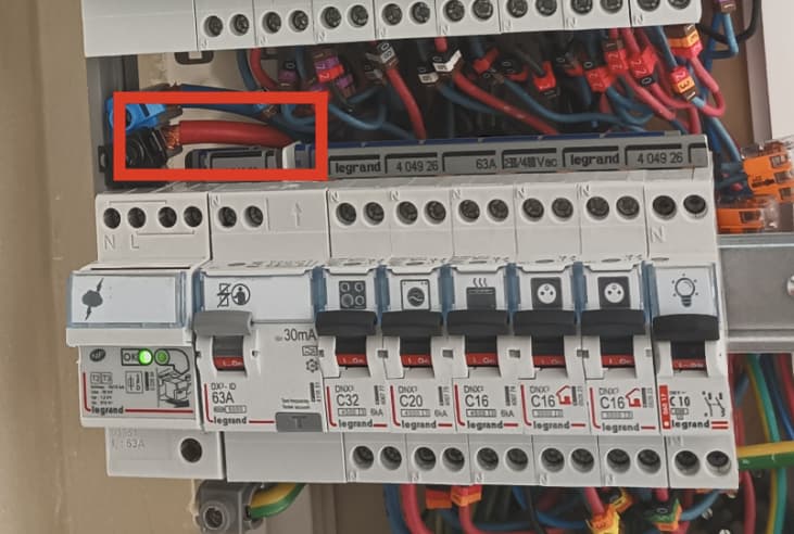

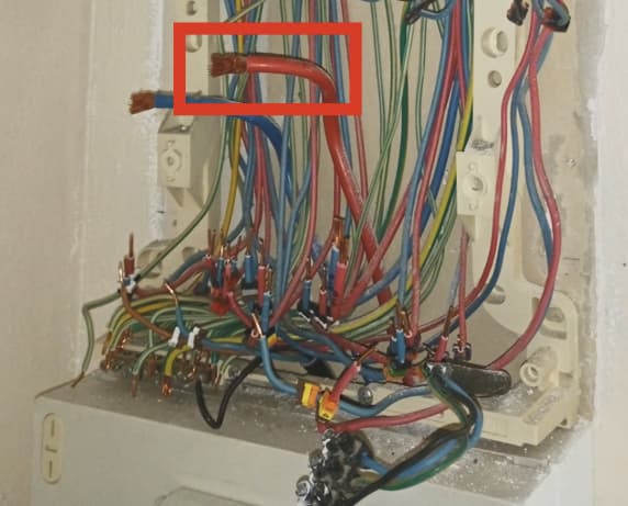

Pour mesurer ce qui est consommé ou injecté globalement du/sur le réseau, il suffit de placer une des pinces sur le fil de phase en provenance du disjoncteur différentiel principal (celui qui est plombé par Enedis), et qui arrive sur le tableau électrique pour être distribué vers les différents disjoncteurs.
Ca doit être un gros câble rouge en principe, comme ci-dessous.
(photo de mon tableau que j’ai refait en début d’année)
Dans le tableau monté, il est câblé sur un des rails, au début.

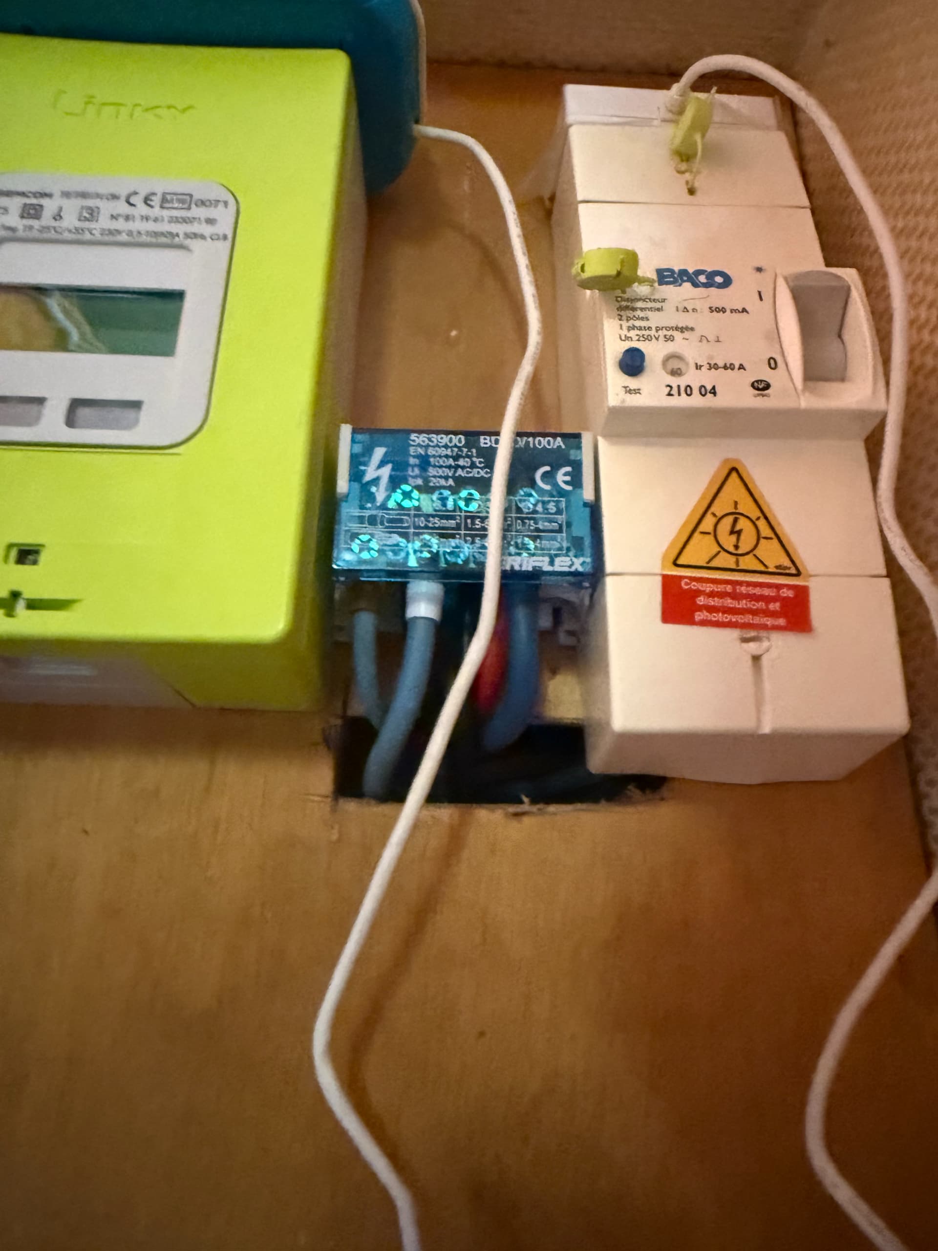

De mon côté au niveau du linky, j’ai cela.
J’ai un petit tableau à côté où je n’ai plus de place, mais je pourrai mettre un shelly EM et raccordé la sonde ici.
Malheuseusement, je ne vois pas de fil rouge :frowning:
OK, difficile à dire…
Mais si le disjoncteur différentiel principal est bien celui à droite sur la photo (s’il est sur OFF, il n’y a plus du tout de courant dans toute la maison), le départ de la phase vers le tableau électrique se situe derrière ce cache :
Il y a deux gros connecteurs à vis derrière, avec un départ d’un fil rouge (phase) et un fil bleu (neutre).
Attention de bien couper le courant sur ce disjoncteur MAIS EGALEMENT le disjoncteur associé aux panneaux solaires (comme indiqué sur l’étiquette !!!) avant toute intervention.
