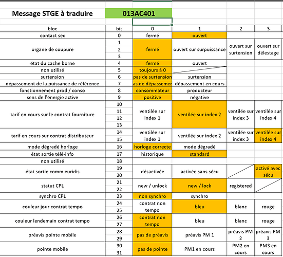

Pour STGE j’ai uniquement 013AC401 (pas mieux dans le front end Z2MQTT)

Que veux tu avoir de + ? STGE est bien une chaine de ce type. 8 caractères en hexa
Le second chez toi est 1 donc 0001 → 00 pour demain et 01 (BLEU) pour aujourd’hui
Quand tu parlais de registre je m’attendais à une liste de code en fait c’est un seul code pour la période en cours, mauvaise compréhension de ma part. Merci pour la confirmation du décryptage :slight_smile:
Si tu veux t’amuser à décrypter davantage le registre, tu as toutes les infos de ce à quoi correspond chaque bit dans ce document (Enedis-MOP-CPT_002E.pdf) au paragraphe 6.2.3.14
Edit : lien modifié, il ne pointait pas vers le bon fichier.
L’article 6.2.3.14 se situe page 25
J’essaye mais c’est chaud (le dernier paragraphe est 5.2 je ne vois pas le 6 dans ce dopcument) ! Pour info c’est bien mon index HP_BLEU qui augmente

Et dire que j’ai du acheter un shelly EM car j’ai passé des dizaine d’heures pour savoir comment savoir si on est en injection ou pas ! Alors dans le document je ne trouve rien sur STGE ni sur les BIT tu es certain que c’est le bon ?
Edit : J’ai trouvé un tableau excel qui explique les bit ! https://community.jeedom.com/uploads/short-url/8dNyxhKn8sgyx3l6h7Wa6yWJt2V.txt
J’ai modifié mon post, il y avait une erreur sur le lien. Retourne voir

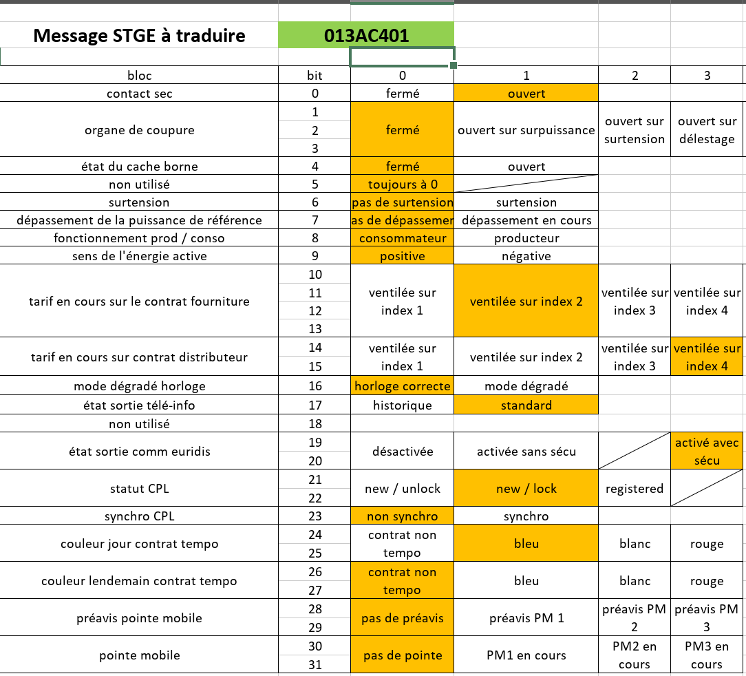

Yes j’y retourne, en attendant j’ai pu faire ceci :
Fais attention car la lecture se fait depuis le bas.
Pour reprendre l’exemple de la couleur de demain (bits 27-26) et du jour (bits 25-24) il s’agit du second caractère du registre et non pas l’avant dernier.
Pour l’injection (bit 9) c’est l’antépénultième (ce qui correspond au 4 dans ton exemple, 6 si tu avais été en injection)
Le tableur dynamique est vachement bien foutu si tu as l’occase de tester :slight_smile: merci encore pour ton aide !
je crois que c’est mon fichier excel :wink:
c’est vrai que c’est vachement plus simple comme tu as fait, bravo
