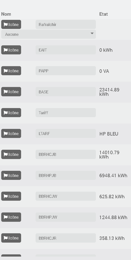

Aujourd’hui, ce n’est pas un problème Jeedom à proprement parler, mais j’espérais pouvoir bénéficier de votre aide pour un souci que je rencontre. Mon Lixee renvoie HP_BLEU pour la valeur LTARF, alors que nous sommes en jour ROUGE Tempo.
Jusqu’à présent, tout fonctionnait parfaitement, mais aujourd’hui ce comportement est bizarre. J’ai vérifié la dernière remontée de téléinfo : elle datait de quelques minutes avant que je vérifie, donc pas de problème à ce niveau. Sur le Linky, il n’y a malheureusement pas de mention du jour en cours, donc impossible de savoir si le problème vient du compteur lui-même.
Si certains experts du coin ont déjà rencontré ce type de comportement, je suis preneur de vos conseils ! ^^

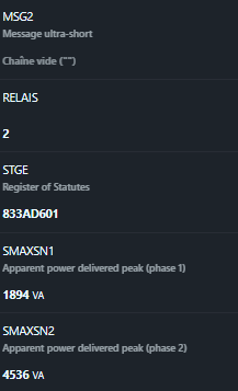

Tu peux également avoir la confirmation en lisant la seconde valeur de la chaine du registre STGE (chaine du style 2D3A8000)
Si ce second caractère est 1, 5, 9 ou D alors tu es bien en BLEU
Dans mon exemple, le D signifie (1101 en binaire) signifie que 11 = ROUGE demain, et 01 = BLEU Aujourd’hui (ce sont des valaurs d’hier dimanche soir)

il est en tic historique et il n’y a donc pas de STGE :wink:
Tu le vois où ?
Normalement je suis passé en standard depuis plus d’un an !
@dan_73 tu accède comment au registre STGE ? Via le lixee ?
dan la copie d’écran il y a BBR… et pas EASF01, … ou alors ils ne sont pas à l’écran
Ca remonte tout seul via Z2M
yes c’est plus bas dans les commandes j’ai pas pu tout prendre en screeenshot
ok, autant pour moi.
tu as vérifié quel index augmentait?

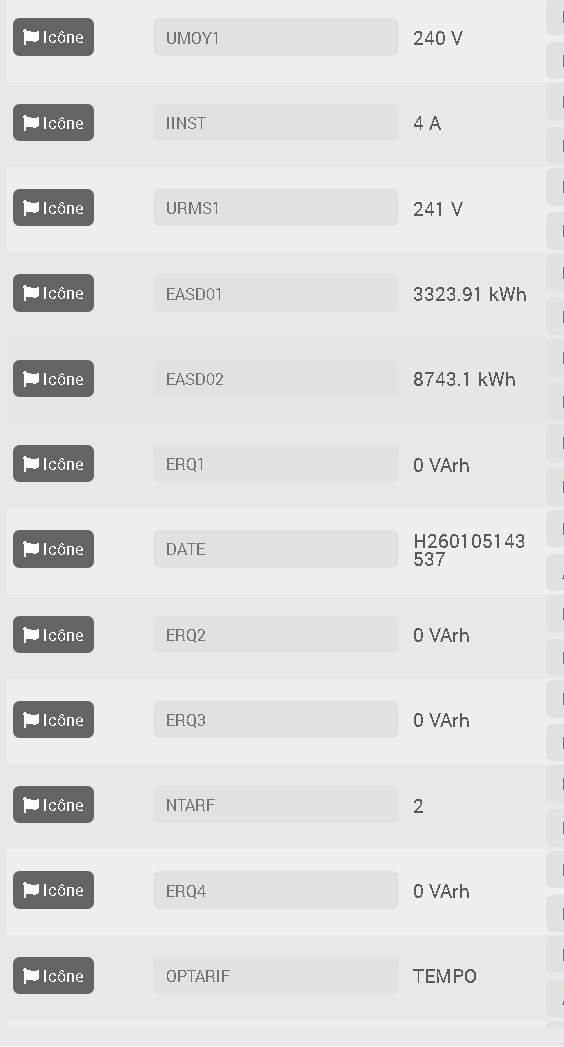

alors c’est pas EASF01 mais EASD01 chez moi, dans le doute je suis allé au compteur j’ai bien « mode tic standard »
C’est en cours ! Comme je produit un peu de solaire je consomme quasi rien à cette heure :sweat_smile:
C’est bizarre, EASD c’est pour des distributeurs et tu n’as que 4 index. Comment répartir sur 6 couleurs? normalement les consommateurs sont sur les EASF01 à 06 pour tempo

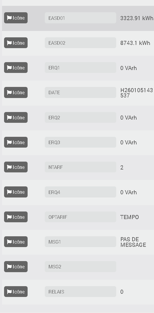

il manque « signal » mais là je t’ai mis toute les commande du lixee
Si tu n’as pas l’info ça va être compliqué. STGE varie plusieurs fois dans la journée, pour peu que tu changes de tarification, que tu passes en injection, que tu dépasses sur une phase…
Tu ne l’as pas non plus au niveau du frontend de Z2M ?
