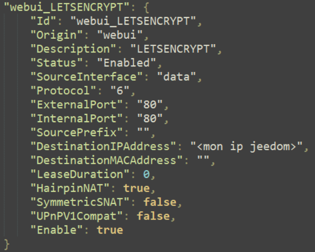

du coup, j’ai ajouté une règle via l’ihm de la LB puis export des règles NAT/PAT via sysbus:
sysbus -export_natpat cfg_port80_ouvert.json
Je retrouve bien ma règle
Ensuite, il ne me reste plus qu’à créer un fichier json nommé cfg_port80_ferme.json au sein duquel j’ai viré le bloc lié à ma règle puis
sysbus -import_natpat cfg_port80_ferme.json
la règle a disparu de l’ihm.
