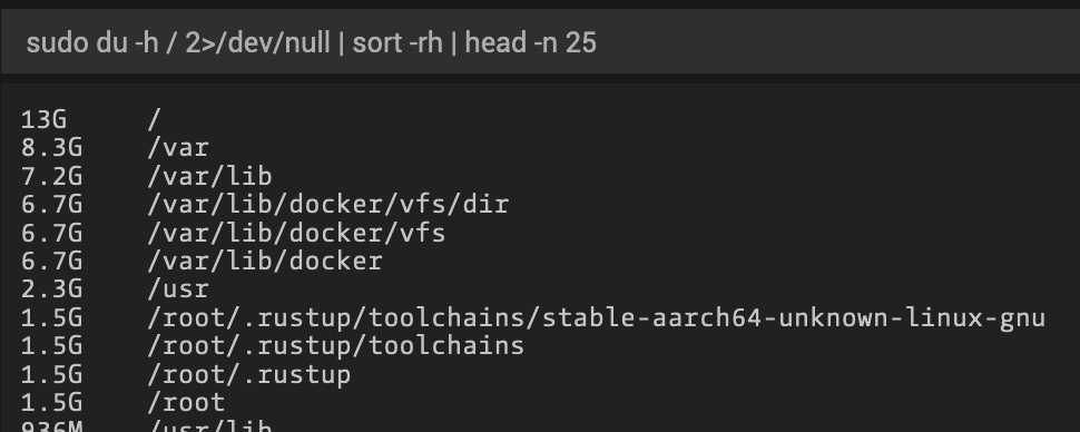

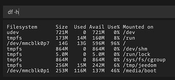

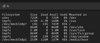

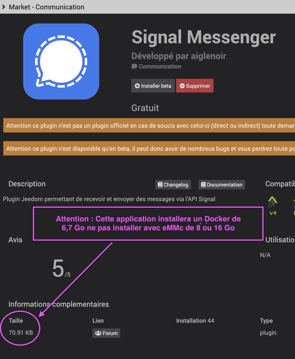

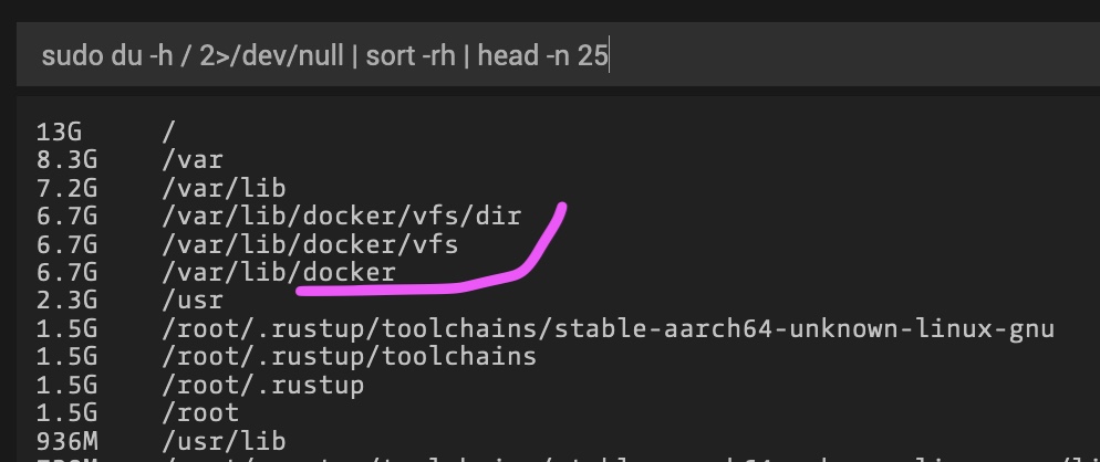

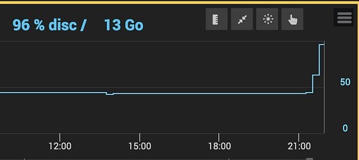

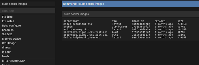

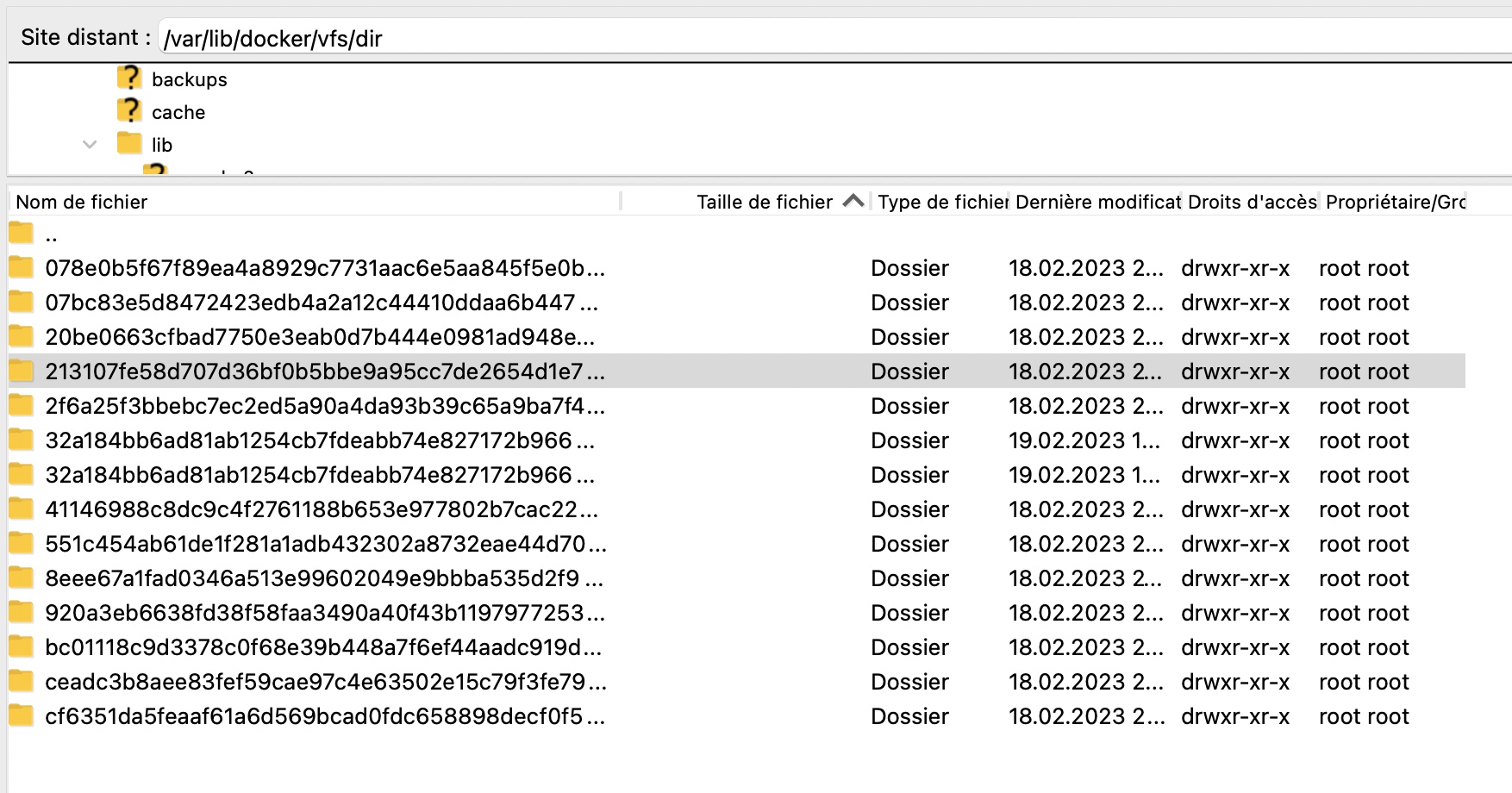

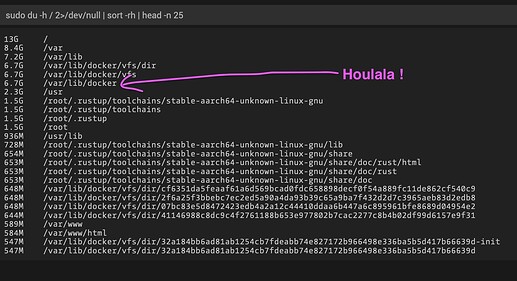

Bonjour en installant le plugin Signal, j’ai du faire une erreur et ma mémoire est passé de 5 à 15 Go utilisé en quelque minutes.
Un dossier à du charger en boucle, mais comment le retrouver ?
