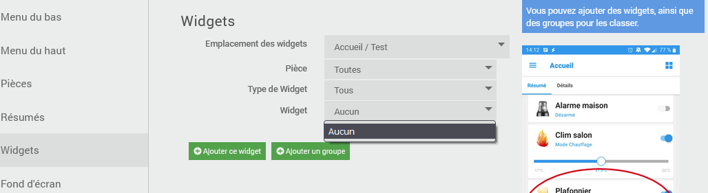

Dans la page de configuration de mon ‹ équipement ›(mon téléphone) sur le plugin sur jeedom, il faut ajouter des widgets. Mais chez moi la liste est vide.

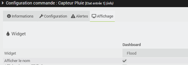

Cette notion de widget doit m’échapper. Dans jeedom, j’ai bien mes tuiles pour mes équipements, je paramètre bien le widget dans l’onglet affichage des commandes que je fais apparaitre sur les tuiles.
Par exemple:
qui m’affiche bien une goutte d’eau sur la tuile.
Si je clique sur le bouton +ajouter Widget dans le plugin JeedomConnect, rien ne se passe. Le log debug affiche simplement que la liste est vide:

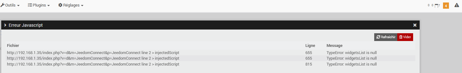

Par contre jeedom me signale un warning et j’ai un message d’erreur javascript suivant:

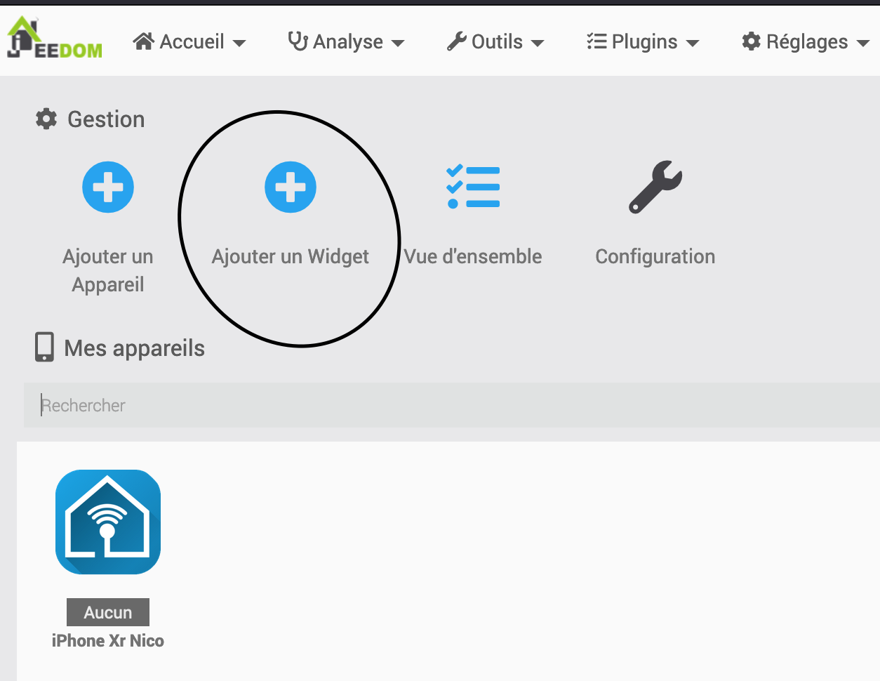

Concernant votre problème, vous devez d’abord créer un widget (ou plusieurs) avant de pouvoir l’utiliser
Donc retournez sur la page principale du plugin et cliquez sur le gros bouton « Ajouter un widget »; un conseil, commencez par un widget simple tel qu’une prise ou une lampe on/off, ajoutez le sur votre tel, regardez le résultat et continuez ensuite

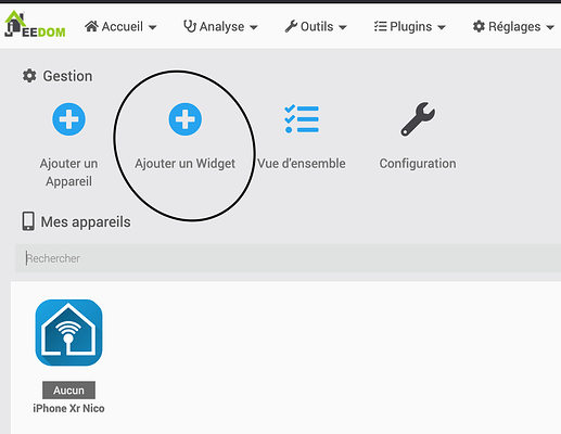

Pour le gros bouton ajouter widget, c’est dit dans mon post: il ne fonctionne pas. J’ai mis les capture du log debug après appui sur ce bigbluebutton et l’alerte (triangle gris warning) qui apparait en haut à droite de jeedom => erreur javascript.

@Tonio16 et @Mips: je le répète, l’appuie sur ‹ ajouter widget › dans le plugin sur jeedom ne fonctionne pas et m’afficher les retour log et warning que j’ai cité.
Je dis bien que je le fais sur jeedom>plugin>JeedomConnectet pas directement sur le téléphone. Çà je l’avais bien compris.

Je répète autrement: si vous êtes en jeedom 4.2 (beta), vous devez avoir le plugin en beta (et donc l’app mobile en beta).
Dans le cas contraire il y aura des problèmes multiples et variés dans la page de config.
C’est un problème dû à des changements sécurité dans le core.

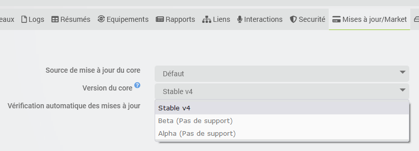

Je comprend bien, un conseil, vous en faites ce que vous voulez, dès que la beta 4.2 sort en stable, changez de branch dans la config jeedom > market pour repasser sur la stable;
cela sera le bon moment pour le faire car les 2 version seront identiques à ce moment là
