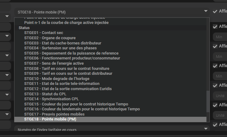

Lors de la création des commandes du compteur lié au plugin MQTT Linky j’ai rencontré un petit soucis dans la liste déroulante proposant les commandes disponibles.
Dans la série « Status » qui va, dans la version du 14/06/2023, de STGE01 à STGE18 la commande STGE04 est libellée « STGE04-Surtension sur une des phases » alors qu’elle devrait plutôt être libellée « STGE04-Non utilisé » car la TIC renvoie toujours la valeur « Toujours a 0 » sur cette commande, à cette position dans la frame.
Du coup, cela provoque un décalage pour les STGE04 à 12 suivants. Par exeple l’'information provenant de la TIC « Surtension sur une des phases » devrait être proposée comme STGE05 et non STGE04 en « Info / Autre ».
Et ainsi de suite il faudrait décaler de un vers le bas… jusqu’au STGE13 qui lui aussi devrait proposer « STGE13-Non utilisé ». Ce qui provoque à partir de là un décalage de 2 vers les bas. La liste devrait alors être composée de 20 lignes STGE01 à STGE20

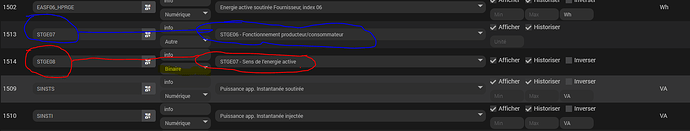

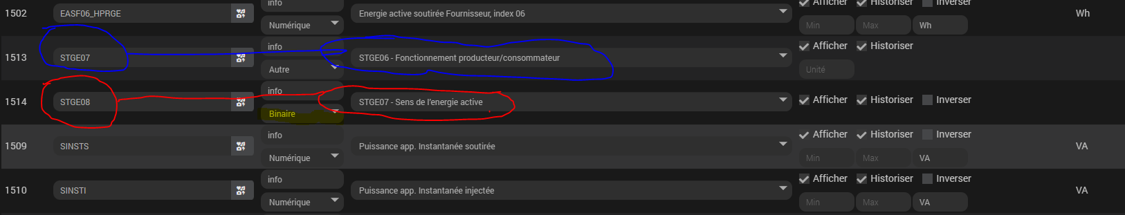

C’est peut-être dû au fait que STGE04 soit proposé en « Surtension sur une des phases » qui a impliqué un soucis sur la commande que j’ai nommée STGE08, mais qui pointe dans la liste déroulante sur « STGE07-Sens de l’energie active », qui ne veut pas s’enregistrer en type « Info / Autre » et qui reste en « Info / Binaire » alors que la valeur reçue de la TIC peut être « Energie active positive » ou « Energie active négative ». Remarquez, c’est bien une information binaire… donc je ne sais pas si c’est un soucis

La liste des commandes proposées
Mon paramétrage pour respecter la codification ENEDIS
