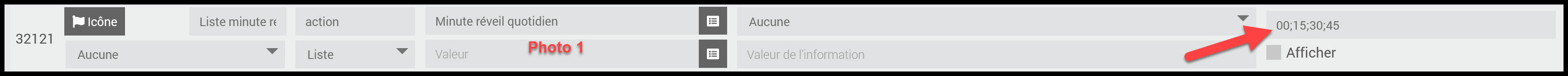

J’ai une liste de choix (photo 1) contenant les valeurs 00;15;30;45;60 que j’exploite avec un ‹ Widget Liste de choix › et grâce auquel je récupère la valeur dans une commande info de type ‹ Autre › d’un virtuel. La valeur retournée pour 00 est 0, ce qui est gênant car je veux exploiter cette valeur et une autre dans le ‹ A › d’un scénario.
Y a-t-il une solution ‹ propre › ou faut il gérer l’exception ?

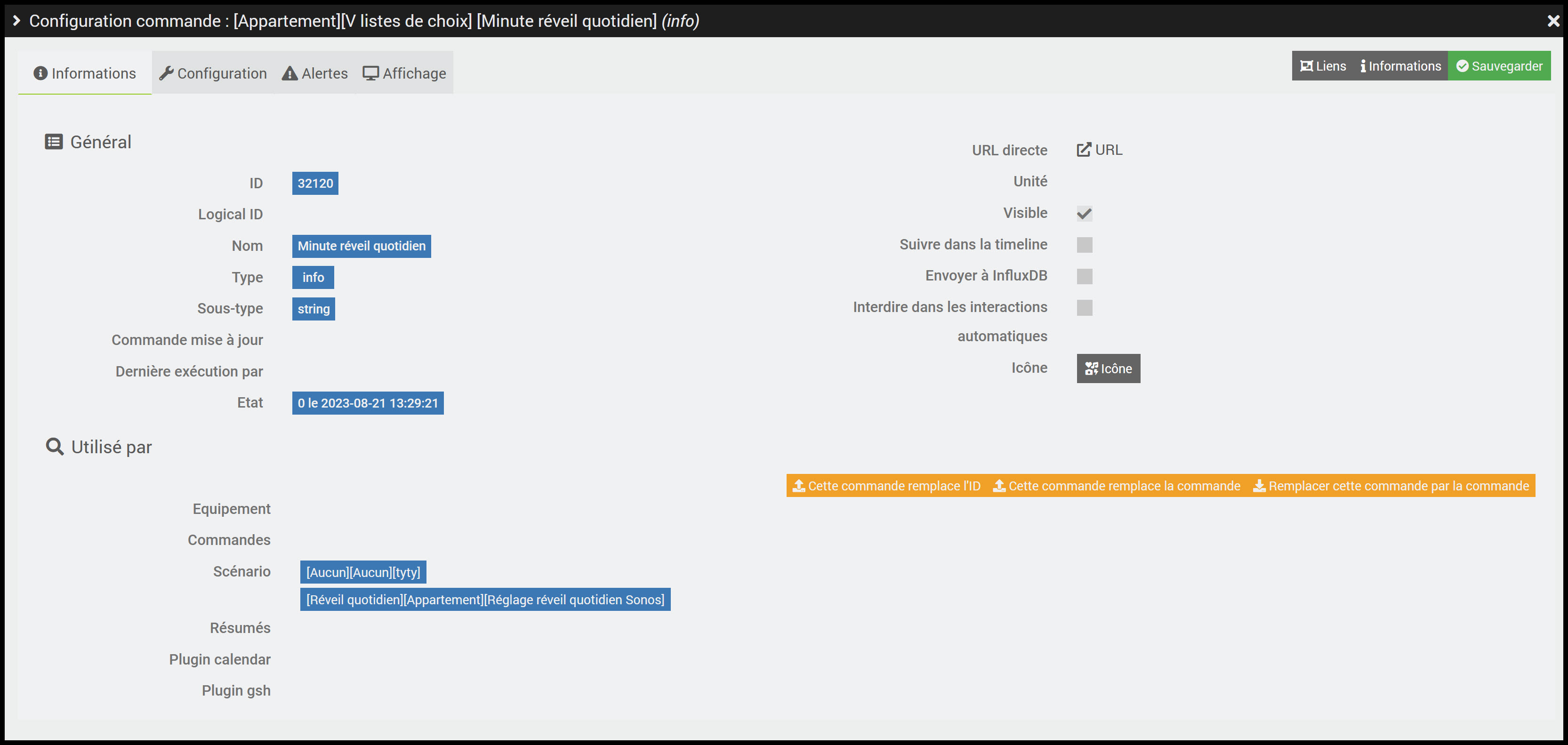

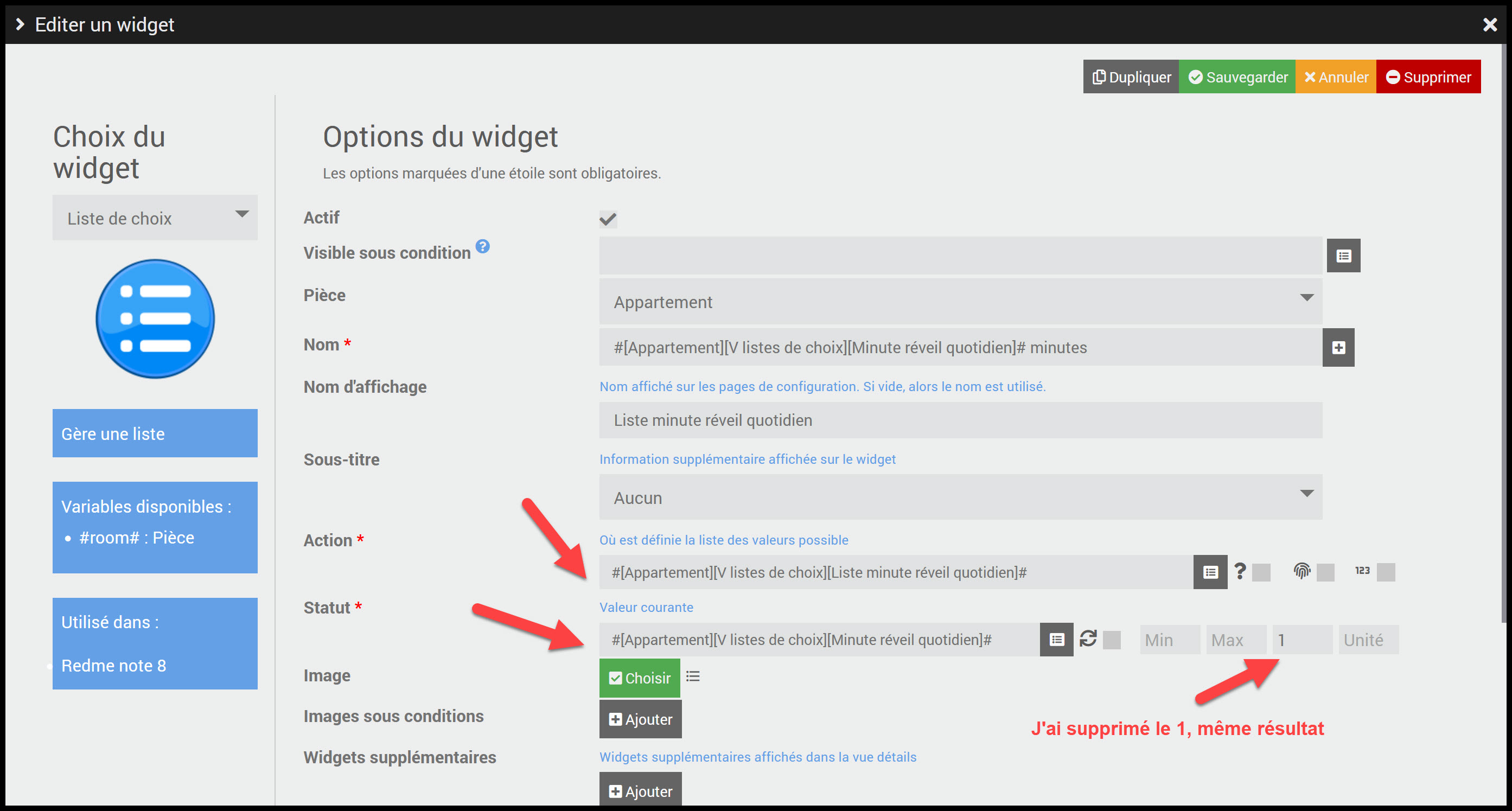

Peut on voir l integralité de ton virtuel stp ?
Peut on voir l integralité de ton virtuel stp ? Sous quelle forme ?
Détail de la commande ? voir photo.
sous cette forme là, mais de facon complete
donc entre autre : la commande info qui s’y rapporte

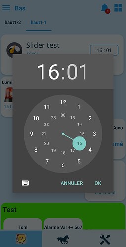

Il est possible de faire ça comme horloge !
