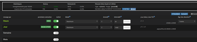

Est ce qu’il serait possible d’implémenter un lissage de type maximum par jour.
=> une seule valeur conservée qui serait le maximum du jour à 23h59.
Si je mets un intervalle de 1440mn dans « jour » je ne suis pas sûr de l’effet.
merci

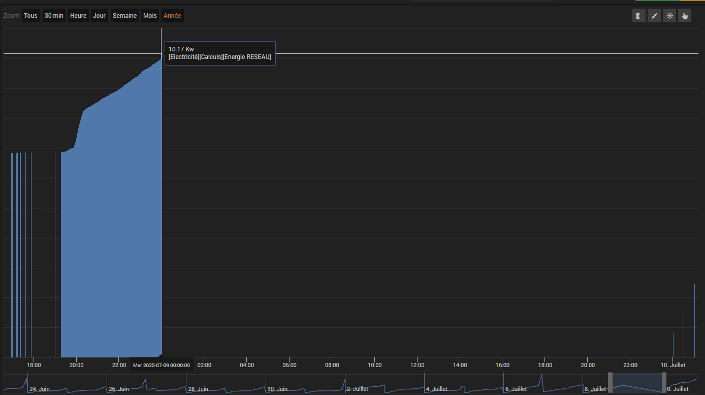

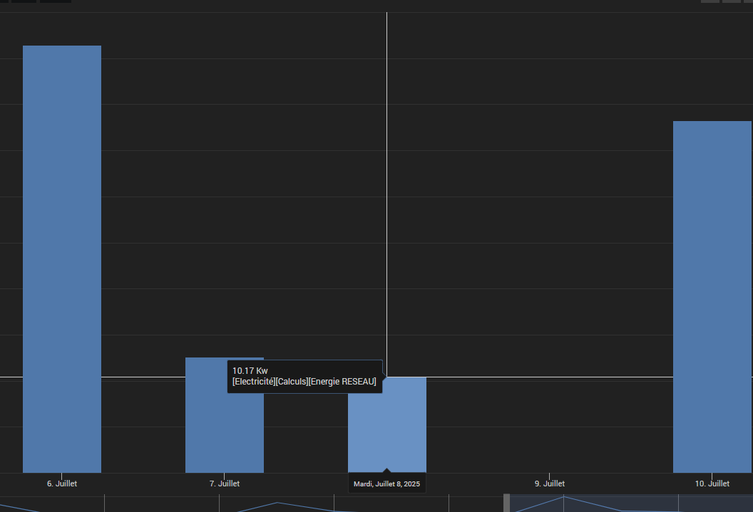

J’ai une commande info qui est un compteur d’énergie, qui se remet à zéro chaque nuit que j’historise grâce à Histolisse, quand je fais le maximum avec un intervalle de 1440mn dans jours, le max du jours (ici 10.17 max du 09 juillet) vient s’écrire à 00h00mn00s le 9 juillet, quand j’affiche dans des graphes maximum par jour j’obtiens un décalage d’une journée (on se retrouve à afficher ça dans la journée du 8)
Est ce que l’on pourrait décaler l’écriture du max du jour à un autre timestamp ? (je peux tester si qqn me dit ou modifier ça dans le code) ? par exemple le mettre à midi, logiquement ça devrait être bien interprété par Jeedom.
Ma config :
Franchement, je ne sais pas si histolisse pourra traiter ton besoin car si je ne dis pas de bêtise par défaut l’heure retenue est celle de début et non de fin de période.
Perso pour calculer la consommation élec de la journée, je prends l’index le plus grand, je le soustrait au plus petit et j’historise ça dans un virtuel.
Et je stocke ça à YYYY-MM-DD 23:59:59 et non 00:00:00
