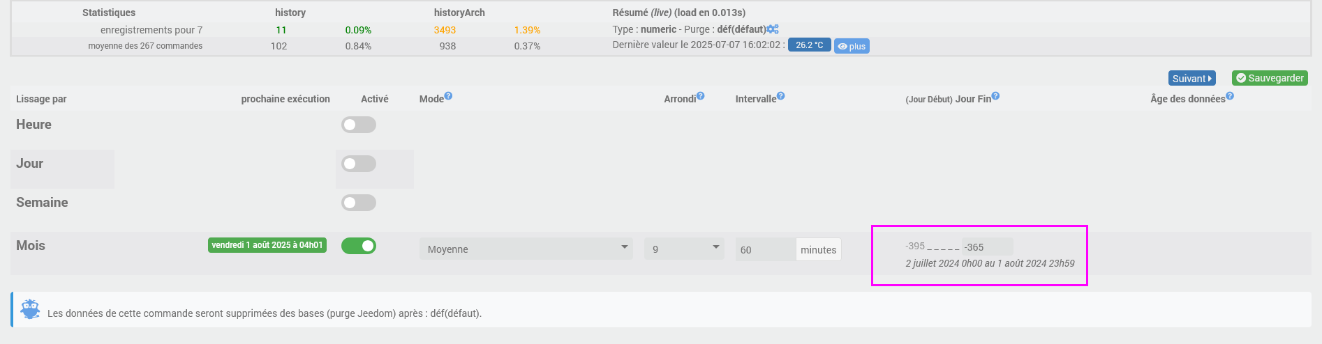

Ben il me semble que tu peux en modifiant la plage de fin par défaut d’un traitement de lissage non ?
Dans cet exemple je peux lui faire remouliner l’année passée.
Bonjour, ben non je comprends pas ta plage se fait sur 30jours dans ce que tu as entouré en rose.
Je comprends que seule cette plage subira le traitement du « mois » ?
Oui pardon j’ai répondu trop vite :frowning:
Je pensais qu’on pouvait paramétrer le début et la fin mais non

Oui les traitements se font par période, donc 30j pour le mensuel.
Comme j’ai dit je vais ajouter un truc plus large vu la demande mais cette semaine je suis bloqué.
