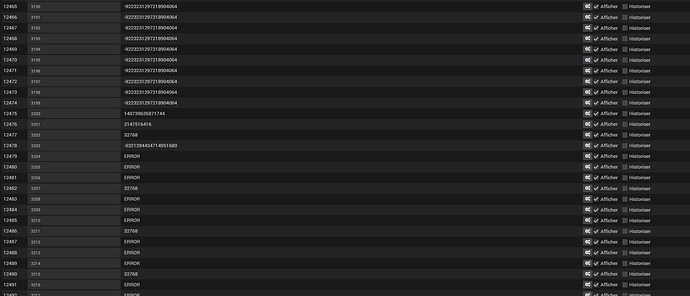

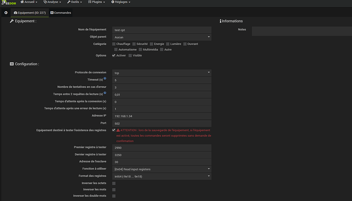

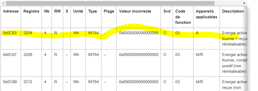

je souhaiterais lire un registre en int64 suivant la table ci dessous :

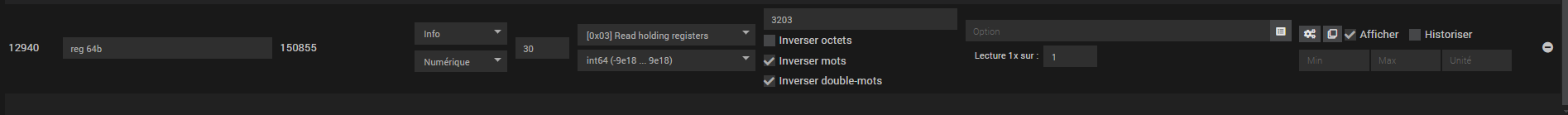

Sur cette equipement de base je fait un -1 sur les registre pour avoir les valeurs. (registre en float32)
j’ai tout essayé en cochant et decochant toutes les options possibles
le chiffre qui s’affiche n’est pas le bon puisqu’il devrait etre de 2 356 621.
Si vous avez des idées :slight_smile:
merci

Oui j’ai essayé les 8 combinaisons.
Voici le log

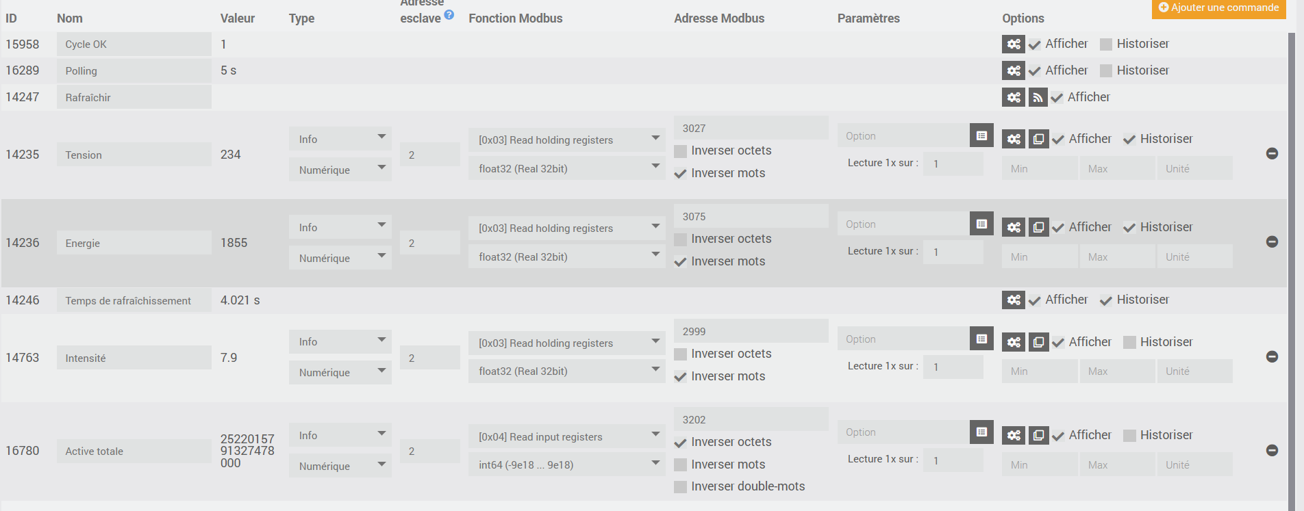

tu es sûr de devoir lire en input register ? Les autres lectures sont en holding registers. Tu as fait l’essai en holding registers ?
J’ai pas précisé, my bad, mais c’est les logs daemon qui m’intéressent pour un cycle complet
comme ca?
Cette valeur est représentée par 23 F58D en hexadécimal, il s’agit donc de retrouver ces valeurs dans la trame de retour de la requête.

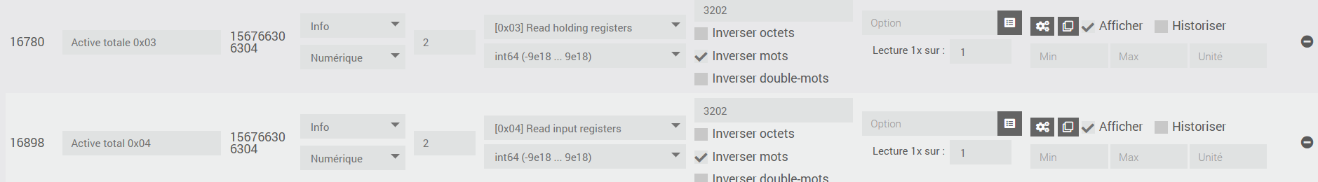

En analysant la requête et ta config, je me rends compte que ce n’est plus la fonction 4 (read input registers) que tu utilises mais 3 (read holding registers) et ce sans avoir répondu à ma question ni sans le signaler. Si tu fais comme ça pour tout, il va m’être très difficile de te suivre dans l’évolution de ta config.
→ As-tu remarqué une différence de valeur en passant de la fonction 4 à 3 ? Tu as essayé de faire 2 commandes simultanée avec les fonctions 3 et 4 pour comparer la valeur de retour ?
[2024-11-10 20:09:42] DEBUG  : Comptage générale: 'one_cycle_read' treatment cmd_id = 16780
[2024-11-10 20:09:42] DEBUG  : Comptage générale: 'one_cycle_read'/Active totale: requesting read
[2024-11-10 20:09:42] DEBUG  : Adding transaction 692
[2024-11-10 20:09:42] DEBUG  : send: 0x2 0xb4 0x0 0x0 0x0 0x6 0x2 0x3 0xc 0x82 0x0 0x4
[2024-11-10 20:09:42] DEBUG  : recv: 0x2 0xb4 0x0 0x0 0x0 0xb 0x2 0x3 0x8 0x80 0x0 0x0 0x0 0x0 0x0 0x0 0x23 old_data:  addr=None
A part le dernier octet qui vaut 23 en héxadécimal, je ne retrouve pas la valeur à laquelle tu t’attends dans la trame.

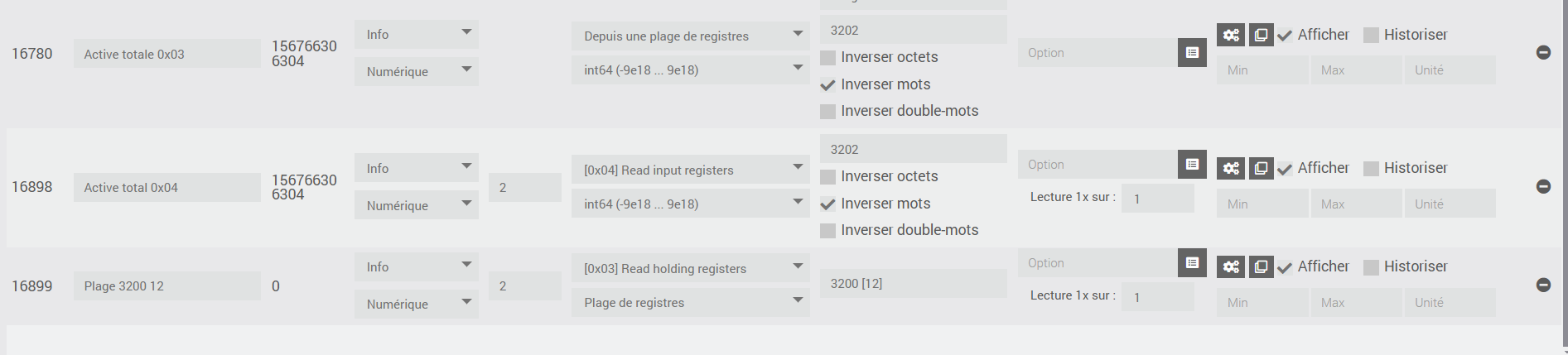

Pourrais-tu créer une commande de lecture de plage de registres avec 3200 [12] en adresse (on va taper large) STP (fonction 3) et me poster les log debug du démon pour cette lecture ?
Il me faudrait aussi la valeur à laquelle tu t’attends au moment de la lecture.
Oui effectivement excuse moi. j’ai fait telement d’essai que j’ai du modifié entre les 2 posts.
Alors j’ai créé un plage de registre mais le cylce est ko
Voici les log :

pour répondre à ca :
C’est la meme valeur
Essaie de trouver une plage qui fonctionne :
  • 3200 [8]
  • 3200 [6]
  • 3201 [8]
  • 3201 [6]
  • 3202 [8]
  • 3202 [6]
6, 8, 10 ou 12 registres. Le plus possible.
Si une plage fonctionne note la valeur attendue STP
je reprends du temps pour trouver la vleur du registre en int64.
pour résumé sur ma passerelle PAS400 j’ai 15 modules de comptage ref A9MEM1560.
la table ici
https://www.productinfo.schneider-electric.com/powertaglinkuserguide/powertag-link-user-guide/French/BM_PowerTag%20Link%20D%20User%20Manual_4af62430_fr_0000532729.xml/$/TPC_PowerTagEnergySensorsModbusTablesREF_fr_0000532828
donne la plage de l’energie

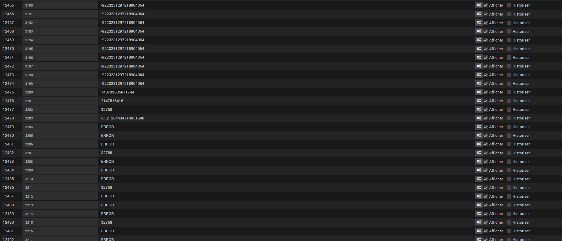

sur ma VM de test je suis passé en beta et testé la recherche de registre :
et le resultat…
je n’ai pas la valeur exact car il faut que je me connecte avec mon pc de boulot mais a ce jour ca doit etre - de 200 000 wh
je peux donne acces à ma vm de test si besoin
j’ai trouvé ce sujet sur le fofo :slight_smile:
je teste et voit
ca donne ca en 16 bits
seul le regstre 1 (3206) réponds une valeur

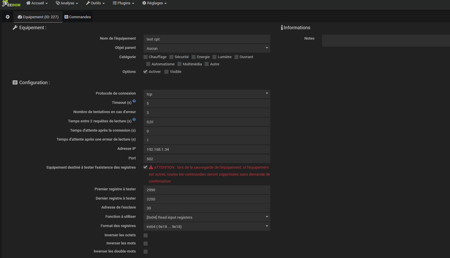

est ce que mymodbus serait capable de faire le calcul en 64 bits?
si je test en int64 et uint 64 les valeurs ne sont pas bonne
Les formats uint64 et int64 décodent 4 registres et « font le calcul » automatiquement, c’est bien le principe.
Alors il faut tester des combinaisons d’inversions (octet, mot et double-mot). Tu as 8 combinaisons à tester X 2 pour int64 et uint64. Ca va te prendre quelques minutes, mais en gros si j’avais à le faire, je ferai pareil.
Bpnjour,
j’ai fais toutes les combinaisons et aucunes valeurs apparait. le cycle est toujours à 0.
veux tu que je crée l’équipement sur ma VM de test et te donne acces?
A quoi correspond la colonne « appareils applicables » ?
Pour un accès à ta VM, pourquoi pas mais en MP par contre.
Le A correspond à mon appareil
