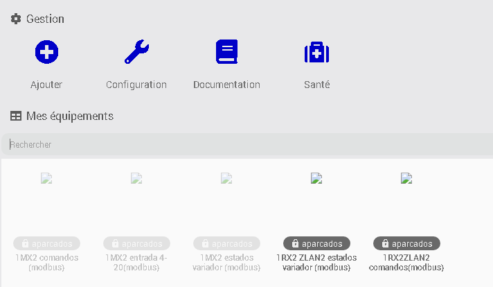

Faites-vous référence à ces options ?
Je vous dis aussi que j’ai récemment mis à jour vers la dernière version de Jeedom et l’image mymodus s’est perdue sur les appareils. Mais ça marche bien ![]()

Pour le problème d’affichage il y’a des postes poste qui en parle, c’est corrigé dans la version bêta, peux tu tester ?
