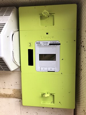

J’ai essayé de relier un petit modem usb de chez cartelectronic pour lire les datas de téléinfo sur mon compteur linky.
J’ai un compteur triphasé et je n’ai pas réussi à accéder aux bornes, les deux capots en haut et en bas sont plombés, cf. photo:
Que puis-je faire ?
  1. Possible de faire sauter une seule scellée / un seul plomb pour le capot qui protège les bornes de téléinfo ?
  2. Si des gens ont le même compteur, pouvez-vous me confirmer que les bornes sont dans le capot en partie supérieure ? (Histoire de ne pas tout déplomber pour rien…)
Merci pour vos conseils et retour d’expérience !
A bientôt :wink:
Tu vires le plomb teleinfo du haut, c’est une partie accessible au client qui n’a pas à être plombée. Malheureusement les sous-traitants formé à la va-vite pour installer les Linky ne respectent pas les règles.
Oui c’est bien en haut à droite la prise tic.
La notice du Linky triphasé : https://www.enedis.fr/sites/default/files/import/Notice_Compteur_Linky_Triphase_V5.pdf
La téléinfo est bien en haut contrairement au Linky monophasé.
https://www.enedis.fr/sites/default/files/import/Notice_Compteur_Linky_Monophase_V5.pdf
Merci à tous les deux @rennais35000 et @jpty.

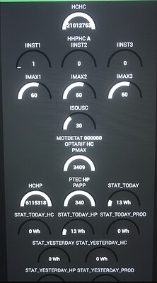

C’est chose faite et ca fonctionne !
Bon, maintenant il va falloir faire du tri dans les datas, mais c’est une autre histoire…
