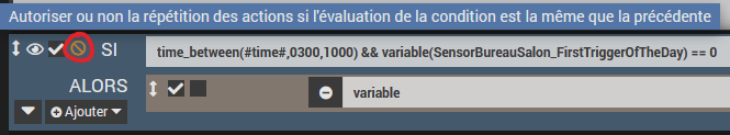

En effet même en indiquant en déclencheur : #[Temperature]# < 20 le scénario s’exécutera à chaque modification de la valeur de la température si elle est inférieur à 20 donc 19,8 ou 19,5 …
Tu peux jouer sur le fait que le scénario s’arrête rapidement si la condition est la même que la précédente en revanche.
Au premier passage <20 le scénario s’exécutera et les actions seront faites mais les autres fois la condition sera toujours la même (<20) et les actions ne seront pas réalisées.

Bon, à bien y réfléchir, le scénario aussi s’exécute avec cette méthode. Simplement il se quitte sans faire l’action du ALORS.
Je pense que la solution à cette situation est de passer par un plugin de type thermostat.
Oui c’est ce que j’ai précisé. ça n’empêche pas le lancement du scénario mais la sortie est très rapide du fait qu’il ne fait rien.

Je vais tester la solution de Bison et analyser les logs. Si le scénario se lance trop souvent je combinerai ta solution avec la fonction de non répétition des actions proposée également par Bison.
