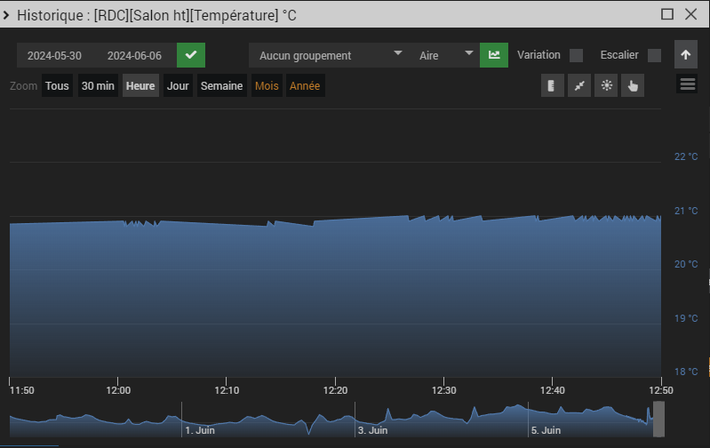

J’ai voulu test la nouvelle fonctionnalité de limite sur historique car j’ai 2 capteurs bt qui remontent la température au moindre changement de 0.1°

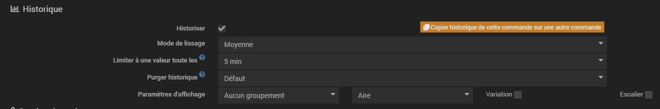

Malgré la limite à 5min et le lissage moyenne, je constate toujours trop de valeurs sur la courbe :
L’équipement est un virtual, ça fait un peu moche sur les tuiles du dashbord :
Je ne trouve pas ce que j’aurais oublié et pourquoi ça ne fonctionne pas…

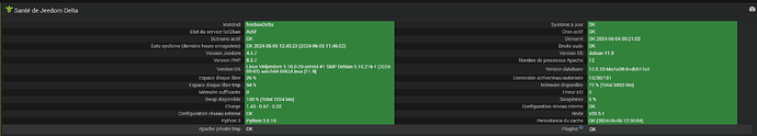

Page santé :
Peux tu forcer une mise a jour du core (meme si il ne te propose rien) et retester ?
