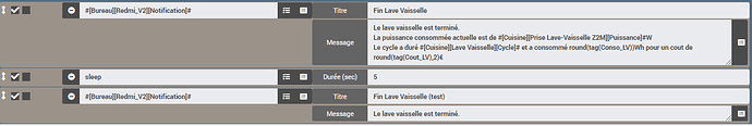

J’ai un scénario qui m’avertit en fin de cycle et m’envoie une notification :
Dans la copie d’écran, la notification (test) et le sleep ont été rajoutés pour confirmer mon constat.

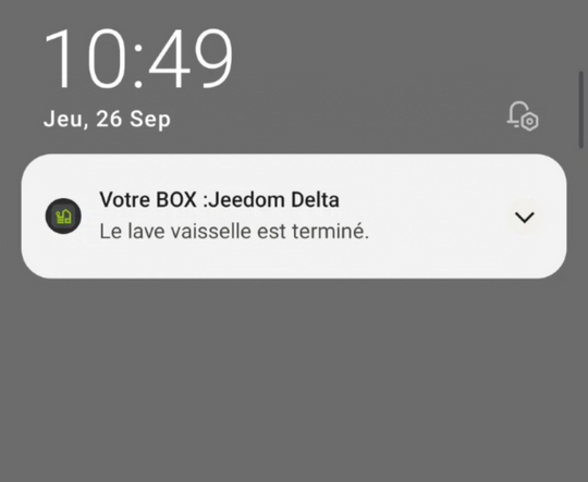

Sauf que sur mon mobile (Android Xiaomi) seule la notification courte (test) s’affiche. Avant que je ne rajoute cette notification courte, rien ne s’affichait.

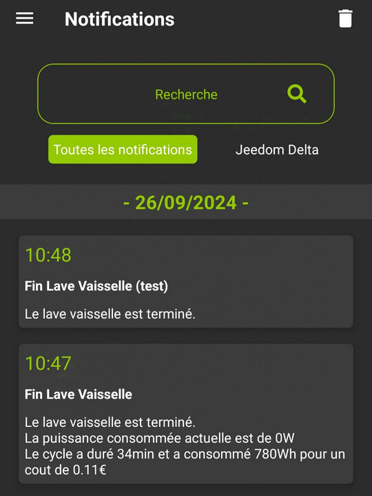

Par contre, si je vais dans l’application et que j’ouvre les notifications, les 2 sont bien présentes
Y-a-t-il une explication ou est-ce une limitation du nombre de caractères dans la notification qui empêche son affichage ?

Je me suis noté de regarder pour améliorer les notifications
Dans l’application, elles proviennent du plugin mobile, et formatés suivant ce que l’on veut dans un composant UI
Alors que les notifications sont traités par une librairie, dont pas forcement le meme formatage
Je vais voir ce que je peux faire
