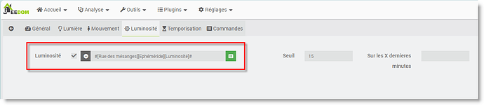

J’ai la luminosité renseignée dans une info d’un virtuel (issue d’un capteur extérieur):
Cette luminosité en lumens varie de 0 à plus.

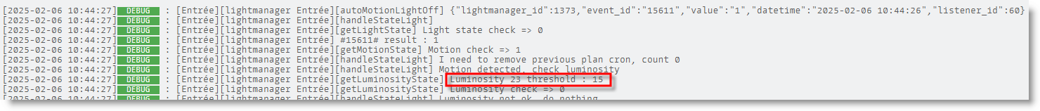

Ici on voit que sa valeur est à 27

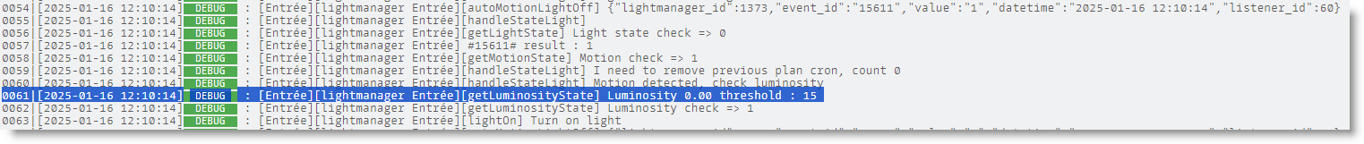

Mais le plugin considèrerait qu’elle est toujours à 0 et donc allume la lumière à chaque passage:
C’est fâcheux. est-ce que j’ai mal configuré le plugin ?

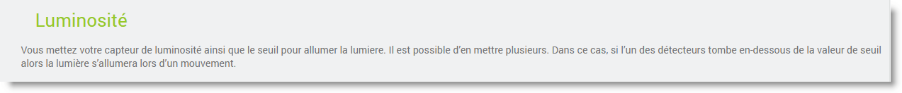

Que dit la doc sur cette configuration ?

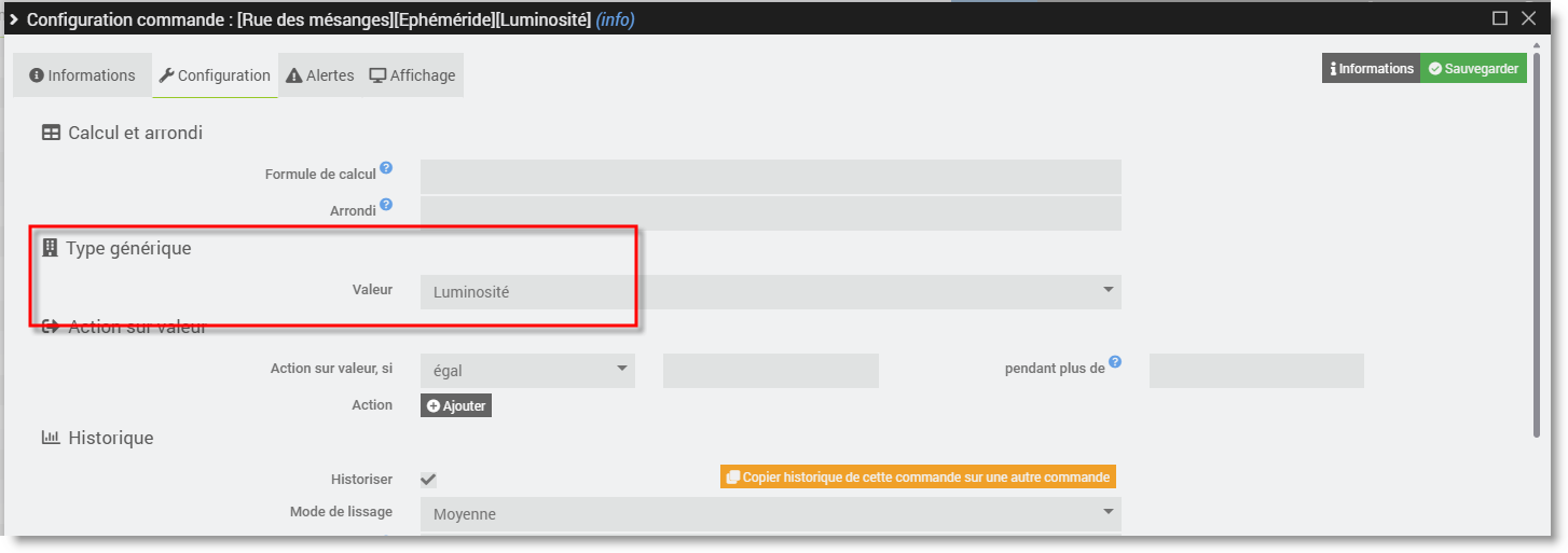

Merci pour ton aide, la doc est très succincte:

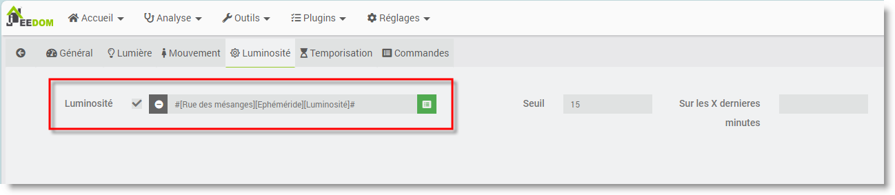

Oui le type générique LUMINOSITE est déjà renseigné sur l’info virtuelle:

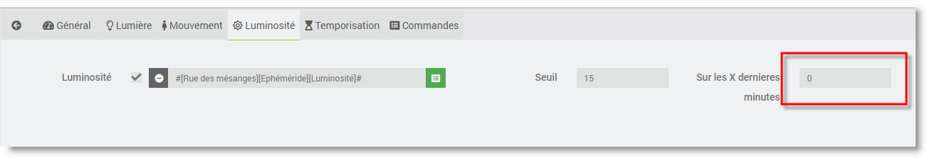

La solution proposée par le support a été de mettre une valeur à 0 là ou on peut ne rien mettre:
du coup maintenant la luminosité est bien comparée :
