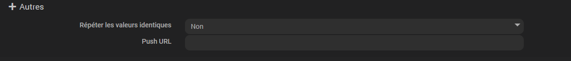

sur l’équipement Zwave, dans la configuration de la cmd info température, il est possible de faire un Push de donnée :
il suffit de renseigner l’adresse Api vers le plugin EIB/KNX :
http://IPJEEDOM/core/api/jeeApi.php?plugin=eibd&type=cmd&apikey=APIKEY_PLUGIN&id=ID_DU_SLIDER&slider=#value#

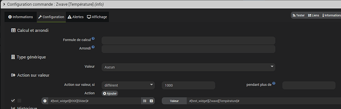

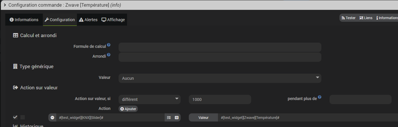

3ème solution :
Une action sur valeur dans la configuration de la commande Zwave :
J’ai mis une valeur complètement incohérente (1000), ce qui permet d’exécuter l’action a chaque nouvelle valeur.

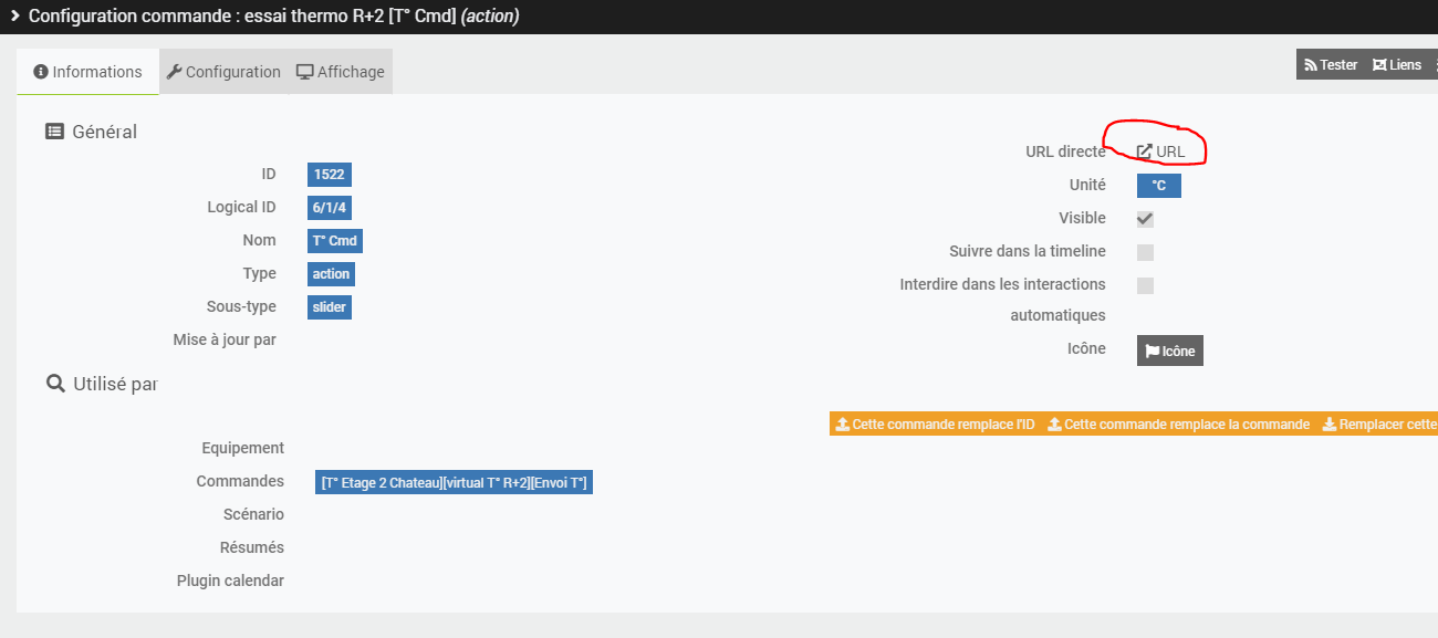

https://192.168.0.106/core/api/jeeApi.php?apikey=********************************&type=cmd&id=1522&slider=50
je vais refaire la cmd slider coté EIB entierement, j’ai tellement bidouillé de liens dans tous les sens …
L’url que tu as écrit ne correspond pas à l’exemple donné par @Phpvarious… Il faudrait déjà faire comme indiqué avant de chercher ailleurs ![]()
Allez un indice…
Le plugin que tu cherches à joindre n’est pas renseigné dans ton appel

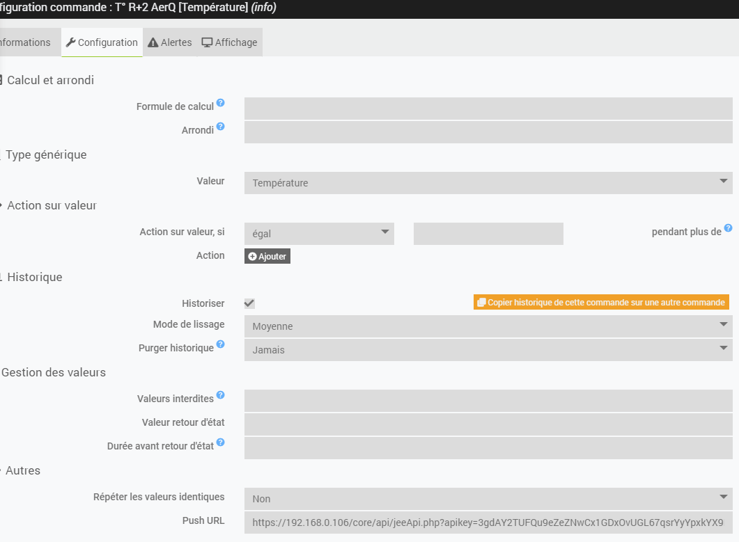

solution 1, je cale toujours j’ai mis ça :
https://192.168.0.106/core/api/jeeApi.php?plugin=eibd&type=cmd&apikey=3gdAY2TUFQu9eZeZNwCx1GDxOvUGL67qsrYyYpxkYX9Hd0Ki&id=1540&slider=#value#
et j’ai une erreur dans le log:
| Vous n’êtes pas autorisé à effectuer cette action, IP : 192.168.0.106 | 3 | |
| 2022-11-18 10:16:00 | cmd | Erreur push sur : http://192.168.0.106/core/api/jeeApi.php?plugin=eibd&type=cmd&apikey=3gdAY2TUFQu9eZeZNwCx1GDxOvUGL67qsrYyYpxkYX9Hd0Ki&id=1540&slider=22.7 commande : [T° Etage 2 Chateau][T° R+2 AerQ][Température] => Echec de la requête HTTP : http://192.168.0.106/core/api/jeeApi.php?plugin=eibd&type=cmd&apikey=3gdAY2TUFQu9eZeZNwCx1GDxOvUGL67qsrYyYpxkYX9Hd0Ki&id=1540&slider=22.7 cURL error : Operation timed out after 2001 milliseconds with 0 bytes received |

met en http, et non https. et vérifie bien l’ApiKey, celle-ci doit correspondre a l’apikey du plugin KNX.
