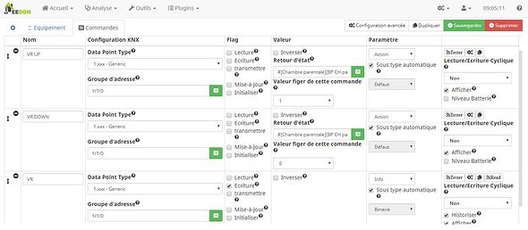

J’ai récupéré les adresses physiques et les GAD de mon BP, mais je n’arrive pas à envoyer la commande physiquement via ce dernier.
Mon BP est configuré comme suit sous ETS :
  • BP haut : 1.1.3 - 1/1/0 - Renvoie 1
  • BP bas : 1.1.3 - 1/1/0 - Renvoie 0
Du coup, sous Jeedom j’ai tenté la config suivante :
Une commande action VR_UP configurée avec action Montée de mes VR
Une commande action VR_DOWN configurée avec action Descente de mes VR
Une commande action VR pour récupérer l’info sur le bus et la valeur 0 ou 1 aux 2 commandes ci-dessus.
Ça ne fonctionne pas malheureusement donc je dois me planter quelque part :confused:
De même, est-il possible d’implémenter une commande STOP en appuyant sur l’un des 2 boutons ?
Si quelqu’un peut m’aider, je coince là.
Tu doit passer par un scénario ou une action sur valeur dans la configuration avancé de ta commande knx
Ok donc je vire les 2 commandes actions pour laisser seulement 2 commandes info avec action sur valeur ?
Quid de la fonction stop ?

Oui tu n’a besoin que des informations
Ok ça marche, merci.
