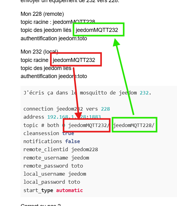

Moi je veux lier mon jeedom secondaire 232 (donc local) avec mon jeedom principal 228 (donc remote) pour envoyer un équipement de 232 vers 228.
Mon 228 (remote)
topic racine : jeedomMQTT228
topic des jeedom liés : jeedomMQTT232
authentification jeedom:toto
Mon 232 (local)
topic racine : jeedomMQTT232
J'écris ça dans le mosquitto de jeedom 232.
connection jeedom232 vers 228
address 192.168.1.228:1883
topic # both 0 jeedomMQTT232/ jeedomMQTT228/
cleansession true
notifications false
remote_clientid jeedom228
remote_username jeedom
remote_password toto
local_username jeedom
local_password toto
start_type automatic
Correct ou pas ?
Non, ca ne va pas
via la ligne topic, tu renomme le topic local jeedomMQTT232 en jeedomMQTT228 sur le remote
MAIS tu vas chercher les infos dans le jeedomMQTT232 sur le remote (topic des jeedom liés)
essaye comme ca :
topic # both 0 jeedomMQTT232/ jeedomMQTT232/

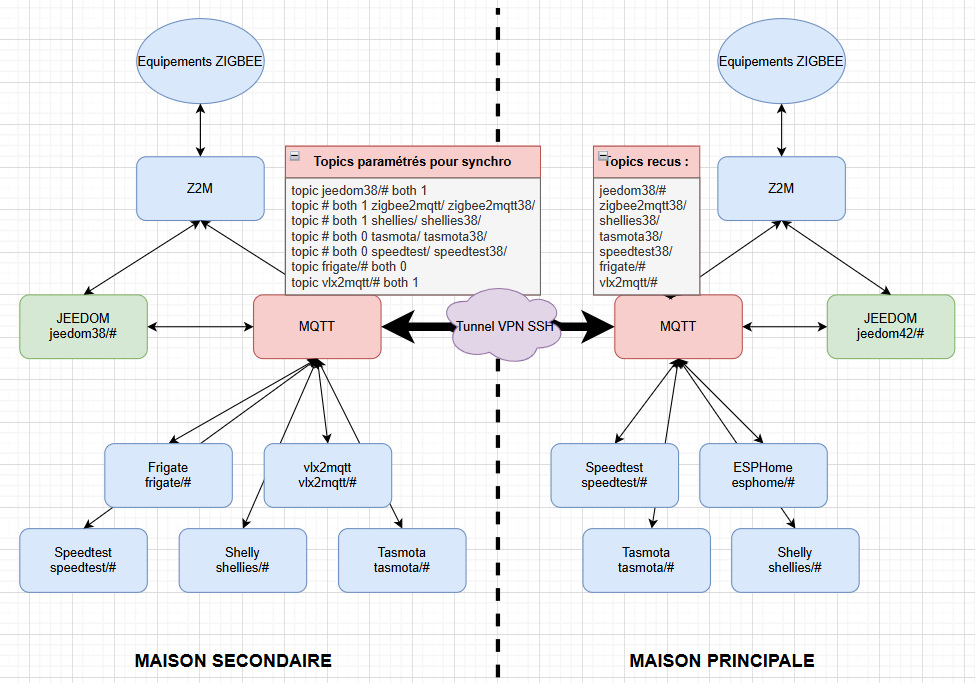

Ma conf :
topic jeedom38/# both 1
topic # both 1 zigbee2mqtt/ zigbee2mqtt38/
topic # both 1 shellies/ shellies38/
topic # both 0 tasmota/ tasmota38/
topic # both 0 speedtest/ speedtest38/
topic frigate/# both 0
topic vlx2mqtt/# both 1
Norbert
Oui c’est ce que j’avais fais en attendant, et ça marche.
Donc la doc est soit fausse ou prend des raccourcis qui vont induire en erreur.
C’est plutôt comme ça qu’il faut comprendre :
topic # both 0 #LOCAL_TOPIC#/ #REMOTE_TOPIC_Lié#/
et dans la Note :
  • #LOCAL_TOPIC# : nom du topic local souvent ça sera “Topic racine Jeedom” du jeedom local
  • #REMOTE_TOPIC# : le topic indiqué dans "Topic des Jeedoms liés” du jeedom distant

Oui, et ensuite avec jmqtt (et les templates) je recréés mes équipement zigbee du local sur le remote (tout ça, sans passer par la couche Jeedom (z2m +mqtt). Très pratique pour une maison secondaire. Tout reste en local (si coupure internet, mais tout est pilotable via mon Jeedom principal)
Pour ma part, mosquitto est sur un docker dédié indépendant de Jeedom, mais sur le même serveur et les fichiers de conf sont dans /var/www/html/data/dockers/mosquitto… Donc sauvegarder avec Jeedom quand même :yum:
Norbert
Pour resumer ma config …
Ca parait compliqué, mais ce ne l’est pas du tout … Le plus compliqué est le tunnel SSH finalement
Tout ce qui arrive sur le MQTT de la maison principale est géré soit par jMQTT soit par MQTT2
