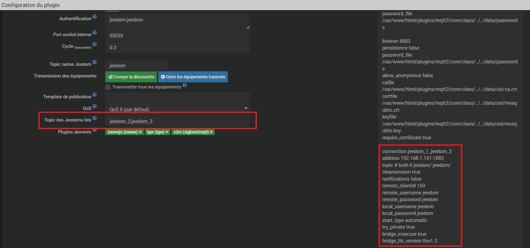

Dans quel fichier mettre ces paramètres, ce n’est pas précisé.
Ce n’est pas dans un fichier qu’il faut ajouter les paramètres, c’est sur la partie Mosquitto en bas de la page de config du plugin Mqtt Manager.
Edit : si tu veux vraiment modifier un fichier, c’est « html/plugins/mqtt2/data/mosquitto.conf »
