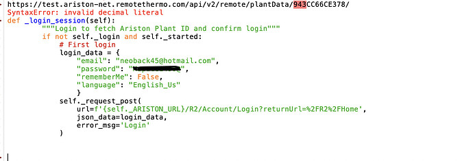

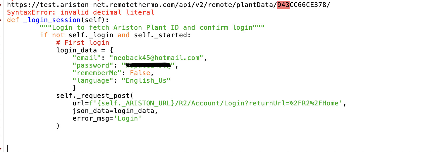

Lien web avec login et mdp
Dans le code de base ce sont des "" donc soit tu as fait un copier coller dans word soit je sais pas ce que a fait ton navigateur mais refait un copier coller du code
oups oui! je refait le test
def _login_session(self):
        """Login to fetch Ariston Plant ID and confirm login"""
        if not self._login and self._started:
            # First login
            login_data = {
                "email": neoback45@hotmail.com,
                "password": XXXXXX,
                "rememberMe": False,
                "language": "English_Us"
            self._request_post(
                url=f'{self._ARISTON_URL}/R2/Account/Login?returnUrl=%2FR2%2FHome',
                json_data=login_data,
                error_msg='Login'
SyntaxError: invalid syntax
la , après le mot de passe est en erreur.
j’avance! J’ai ajouter des «  » entre login et mot de passe. j’execute et je n’ai pas de message d’erreur…

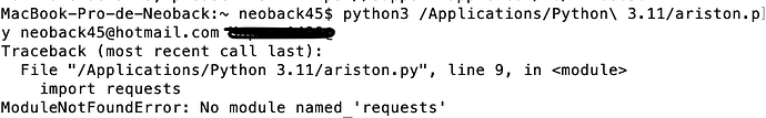

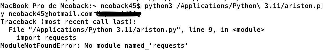

Faut installer le module requests
Essai ça sudo pip3 install requests
Et relance le script
Idem si d’autre imports ne fonctionne pas
Après tu es sur un Apple et pas sur debian donc…
c’est mieux…pas d’erreur!

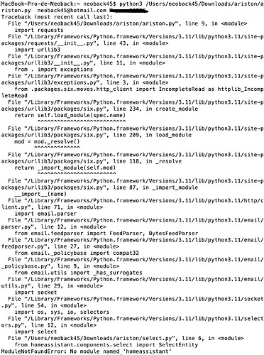

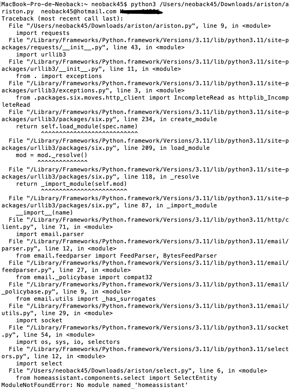

ok par contre en executant le script avec les autres fichiers de GitHub j’ai ca :
Oui il cherche homeassistant pour lui envoyer les données…
en gros il suffirais de lui dire d’envoyer a jeedom et c’est gagner…?

c’est ce fichier la qui envoie vers home assistant
