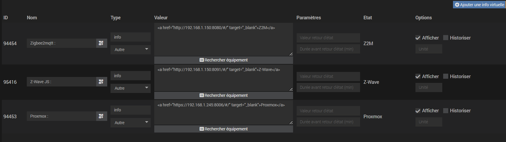

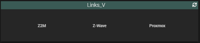

Pour ma part, j’utilise ça :
<a href="**http://192.168.1.55**/#/" target="_blank">**TOTO**</a>
3 « J'aime »
C’est pas mal ça comme solution aussi. Je n’aurais pas pensé à mettre du code html directement dans une commande.
Merci, j’ai juste enlevé les 2 étoiles avant Http sinon ça me rajoutait devant l’adresse de ma jeedom et ça ne marchait pas
