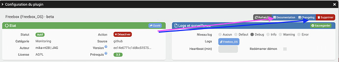

Par contre si on va dans la page de configuration du plugin, les deux liens (doc et changelog) pointent bien vers les liens beta

Pourtant quand on est dans la page de configuration du plugin, ce bouton n’est même pas affiché.
J’ai donc pensé qu’il fallait aussi le supprimer dans « update » mais comme le rendu esthétique n’était pas terrible j’ai préféré un disable.
Il faudrait donc aussi modifier dans plugin.js pour qu’au moins la stable soit visible ?
