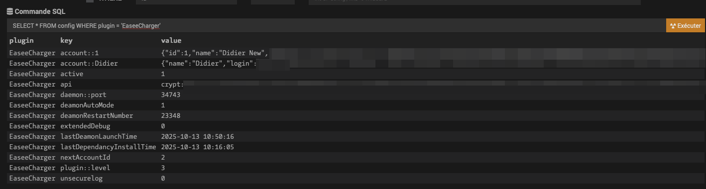

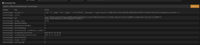

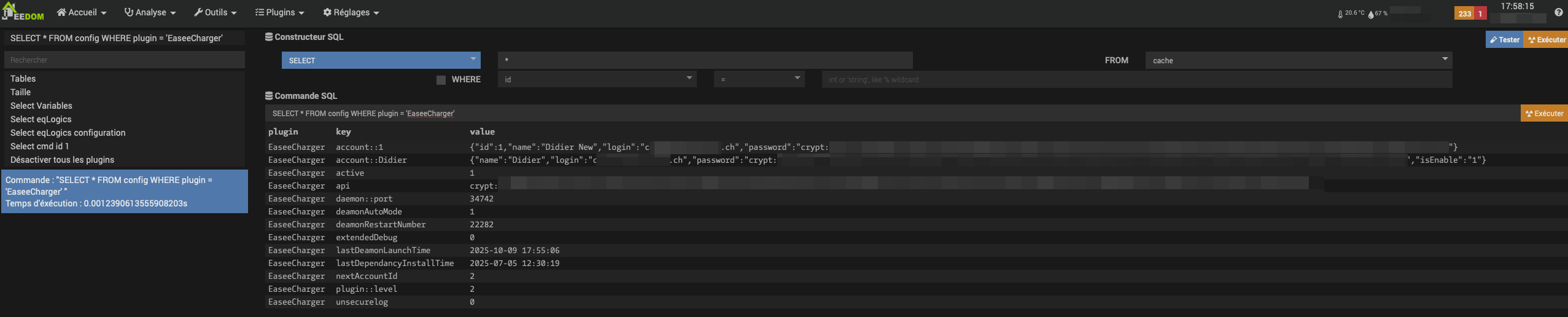

Voici le résultat du SQL
Peux-tu vérifier si tu as bien le plugin à jour.
  • Si oui, Tente de le désactiver puis de le réactiver. Tu pourras ensuite relancer la requête SQL et vérifier si la valeur pour la key « plugin::level » est passée à « 3 ».
  • Si non, il faut le mettre à jour
Salut !
Le plugin était à jour mais je l’ai désactivé et réactivé.
Ensuite j’ai repassé le SQL. Plugin::level est bien à 3.
Mais j’ai toujours mes 2 comptes.
Puis-je simplement supprimer la ligne qui n’a pas de id ?
Il faut d’abord que tu vérifies si le compte assigné à ton chargeur est bien « Didier new ».
Si c’est bien le cas, tu pourras supprimer l’account directement par une requête SQL. Dis.moi si tu as besoin d’aide pour le faire.
