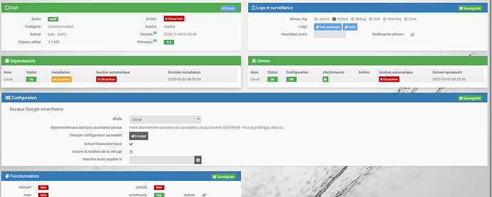

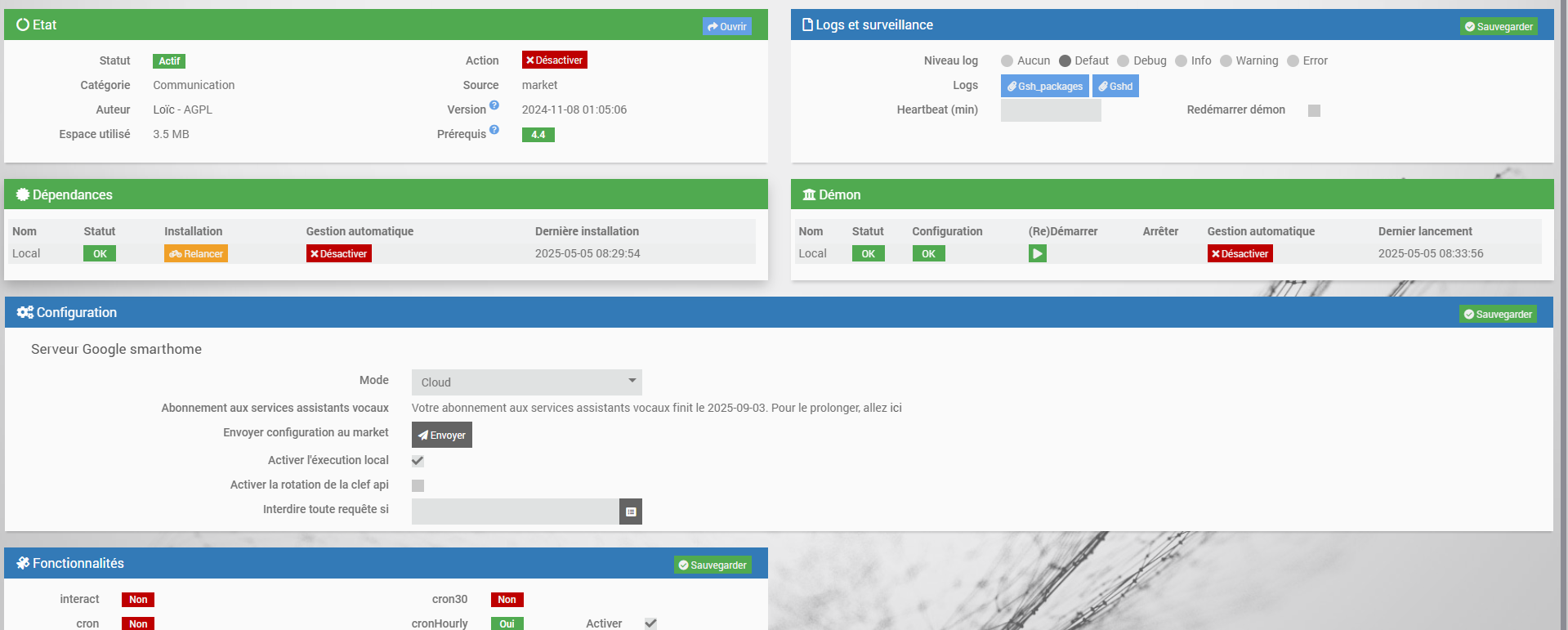

J’utilise le plugin depuis plusieurs années sans soucis, hors depuis quelque jours cela ne fonctionne plus alors que je n’ai rien modifié ses derniers temps.
J’ai tenté :
  • de réinstaller les dépendances sans résultat
  • de réassocier le compte dans google home mais ca donne « impossible de joindre jeedom smarthome, essayer plus tard »
  • mes services google assistant sont valable jusque 09/2025
La je sèche …
si quelqu’un a une astuce ?
