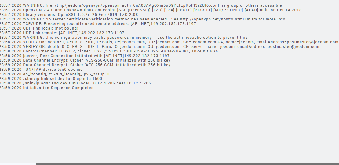

Salut tu aurais un peut de temps pour regarder mon problème s’il te plaît, ça devient très embêtant ?
Il me faudrait des informations pour aider sinon je ne peux que essayer de deviner
Dit moi de quoi tu a besion ?
Tout version os hardware log openvpn et tunnel type de connexion internet enfin tout
Il me faut le log complet… La j’ai pas tout le log pas de date de début ni rien
Je veux bien aider mais faut d’abord m’aider a t’aider on est en communautaire là je rappel…
tu fait comment pour les avoir en entier STP
Il faut copier / coller les logs en mode txt ici, dans un bloc code et pas des copies d’écran. Une copie d’écran ne permet pas de faire ce genre d’analyse.

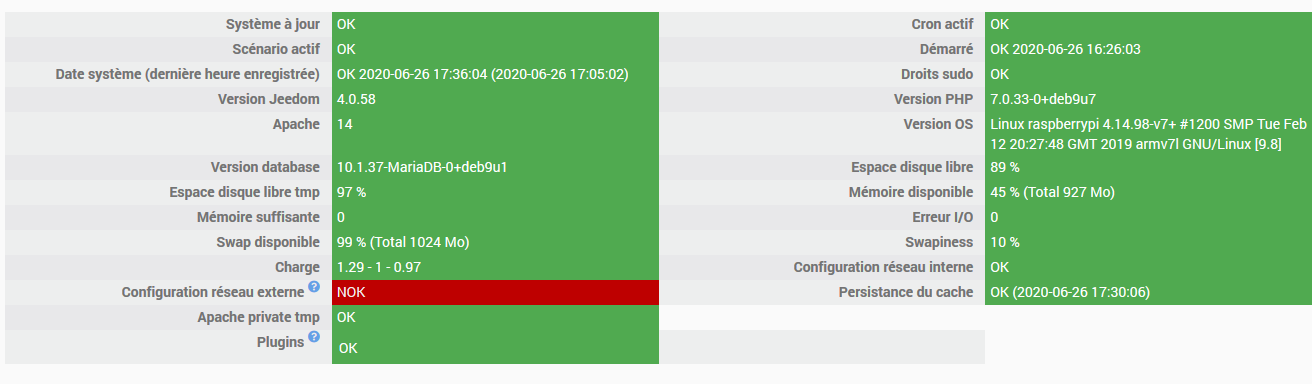

La page santé indique une erreur sur le réseau, montrez la copie d’écran le la page de configuration réseau de Jeedom ici.
Fri Jun 26 17:28:57 2020 WARNING: file '/tmp/jeedom/openvpn/openvpn_auth_6nA08AAgOXm5sD9PLfEpRpPI3r2UI6.conf' is group or others accessible
Fri Jun 26 17:28:57 2020 OpenVPN 2.4.0 arm-unknown-linux-gnueabihf [SSL (OpenSSL)] [LZO] [LZ4] [EPOLL] [PKCS11] [MH/PKTINFO] [AEAD] built on Oct 14 2018
Fri Jun 26 17:28:57 2020 library versions: OpenSSL 1.0.2r 26 Feb 2019, LZO 2.08
Fri Jun 26 17:28:57 2020 WARNING: No server certificate verification method has been enabled. See http://openvpn.net/howto.html#mitm for more info.
Fri Jun 26 17:28:57 2020 TCP/UDP: Preserving recently used remote address: [AF_INET]149.202.182.173:1197
Fri Jun 26 17:28:57 2020 UDP link local: (not bound)
Fri Jun 26 17:28:57 2020 UDP link remote: [AF_INET]149.202.182.173:1197
Fri Jun 26 17:28:57 2020 WARNING: this configuration may cache passwords in memory -- use the auth-nocache option to prevent this
Fri Jun 26 17:28:58 2020 VERIFY OK: depth=1, C=FR, ST=IDF, L=Paris, O=jeedom.com, OU=jeedom.com, CN=jeedom.com CA, name=jeedom, emailAddress=postmaster@jeedom.com
Fri Jun 26 17:28:58 2020 VERIFY OK: depth=0, C=FR, ST=IDF, L=Paris, O=jeedom.com, OU=jeedom.com, CN=server, name=jeedom, emailAddress=postmaster@jeedom.com
Fri Jun 26 17:28:58 2020 Control Channel: TLSv1.2, cipher TLSv1/SSLv3 ECDHE-RSA-AES256-GCM-SHA384, 1024 bit RSA
Fri Jun 26 17:28:58 2020 [server] Peer Connection Initiated with [AF_INET]149.202.182.173:1197
Fri Jun 26 17:28:59 2020 Data Channel Encrypt: Cipher 'AES-256-GCM' initialized with 256 bit key
Fri Jun 26 17:28:59 2020 Data Channel Decrypt: Cipher 'AES-256-GCM' initialized with 256 bit key
Fri Jun 26 17:28:59 2020 TUN/TAP device tun0 opened
Fri Jun 26 17:28:59 2020 do_ifconfig, tt->did_ifconfig_ipv6_setup=0
Fri Jun 26 17:28:59 2020 /sbin/ip link set dev tun0 up mtu 1500
Fri Jun 26 17:28:59 2020 /sbin/ip addr add dev tun0 local 10.12.4.206 peer 10.12.4.205
Fri Jun 26 17:28:59 2020 Initialization Sequence Completed
Ok le système se connecte bien tu as quoi comme erreur quand tu vas sur ton URL externe exactement ?
Quand je me connecte directement avec l’adresse ça fonctionne mais l’application ne fonctionne pas et ni Alexa mais par contre quand je redémarre les DNS tout re fonctionne mais ça tien pas
Mais ça fonctionne toujours avec l’URL tout le temps ?
oui pas problème de ce cote
Même en faisant CTRL + f5 ?
Après avoir redémarrer le DNS ?
Non quand ya le soucis avec l’application mobile et les assistants vocaux
Non jamais essayer j’était restait bloquer sur le NOK
