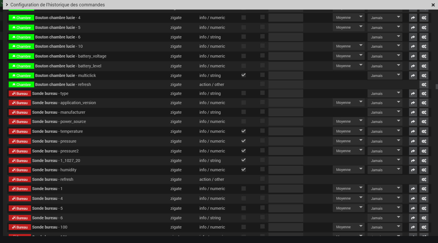

Dans la commande individuelle ou dans historique, je suis sur indéfiniment.

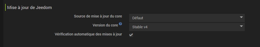

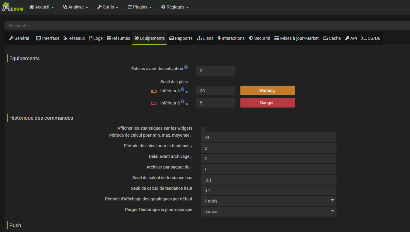

Quelle version ?

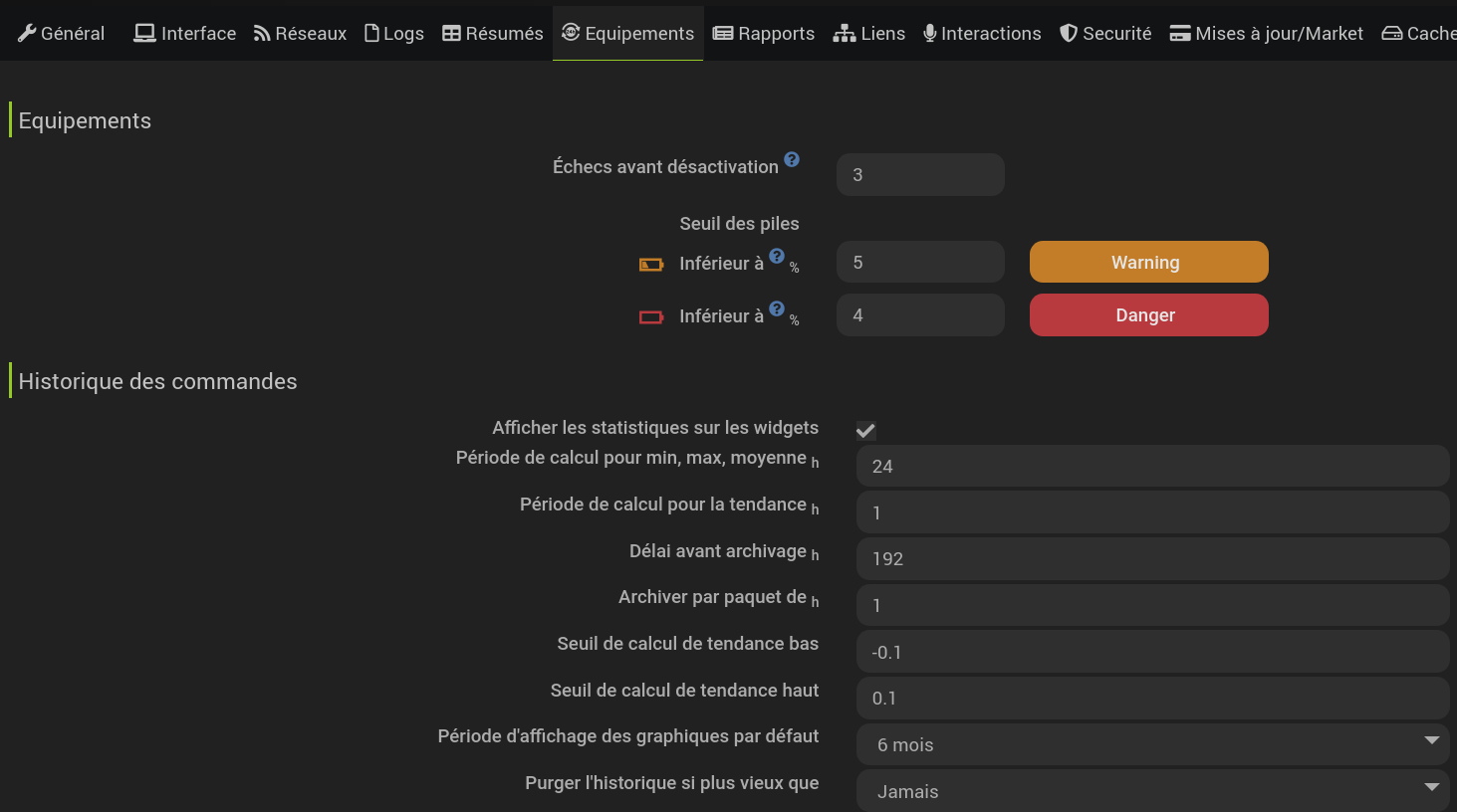

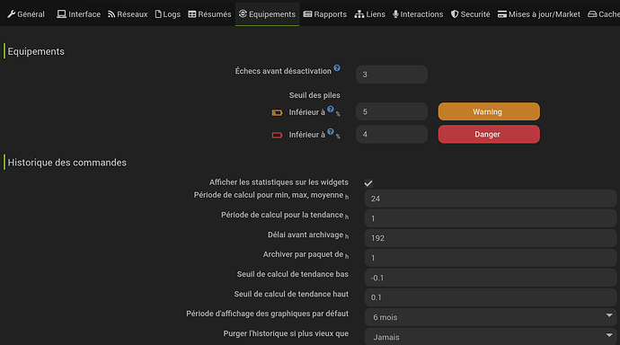

Et ici tout est sur jamais :
Et je n’ai pas plus d’un mois :

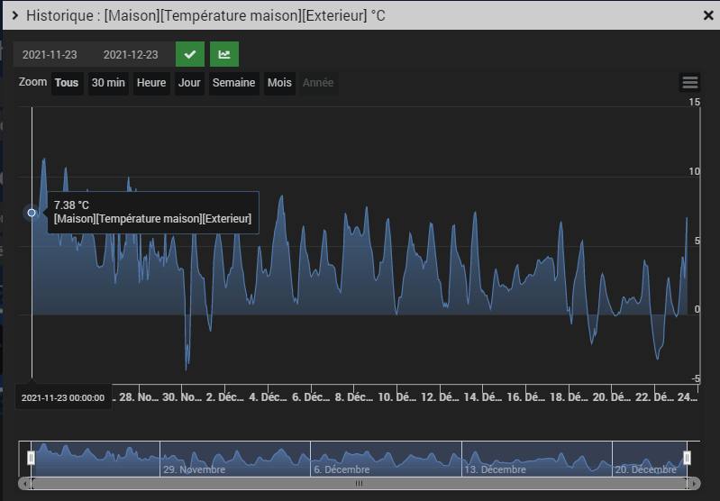

Tu as essayé en modifiant la date de début (2021-11-23)?
PS: il faut cliquer sur la coche verte :heavy_check_mark: pour valider
4 « J'aime »
Vous avez essayé de demander d’afficher plus d’un mois?

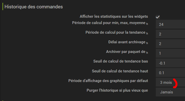

Le réglage de cette durée se fait sur l’onglet Equipement
Grillé par Salvialf
4 « J'aime »
Tout simplement …
Comme un « idiot » je cliquais sur Tout … mais je ne modifiais pas les dates
