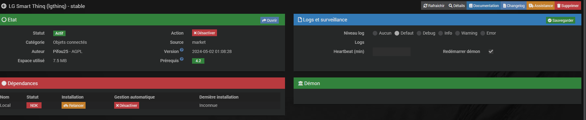

j’essai d’installer ce plugin mais les dépendances ne s’Install pas.
Avez vous déja rencontré le souci ?

Il vous faudrait donner les logs d’installation des dépendances et votrenpage santé jeedom.
Sans =

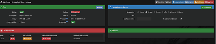

etant novice je veux bien que l’on m’indique ou elle son stocké je ne les ai pas trouvé dans l’éditeur de fichier.
La tâche plugin::cron n’arrive pas à finir à cause du plugin : lgthinq nous vous conseillons de désactiver le plugin et de contacter l’auteur
core/ajax/plugin.ajax.php : TypeError /error: Cannot read properties of null (reading ‹ empty ›) /async:true /type:POST /dataType:json /action:getDependancyInfo
On attend toujours la page santé jeedom.
Avez-vous relancé les dépendances?
Ce plugin n’est plus à jour mais je te conseille de tester « LG Thinq » (par domoflo1 sur le market) qui marche bien
