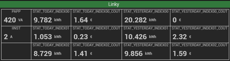

Les statistiques globale d’hier en cout reste toujours a zero:
Je ne comprend pas , car tous est historier.

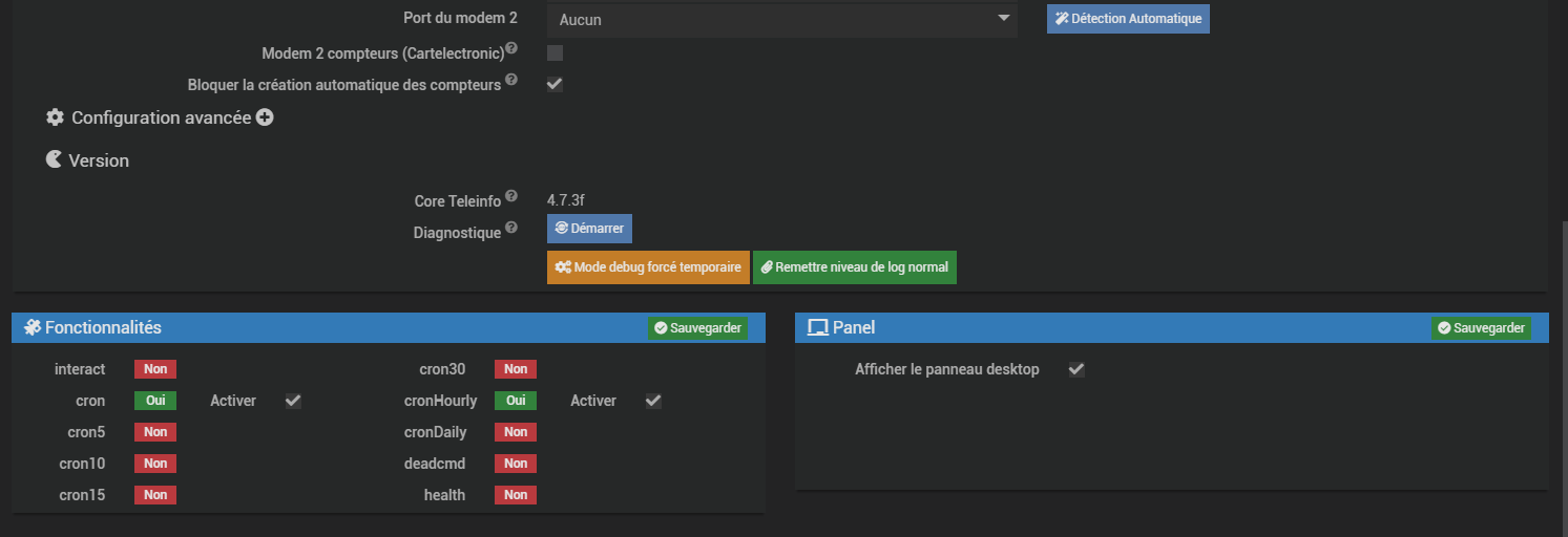

Je suis en version 4.7.3f

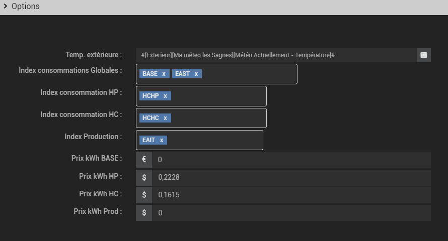

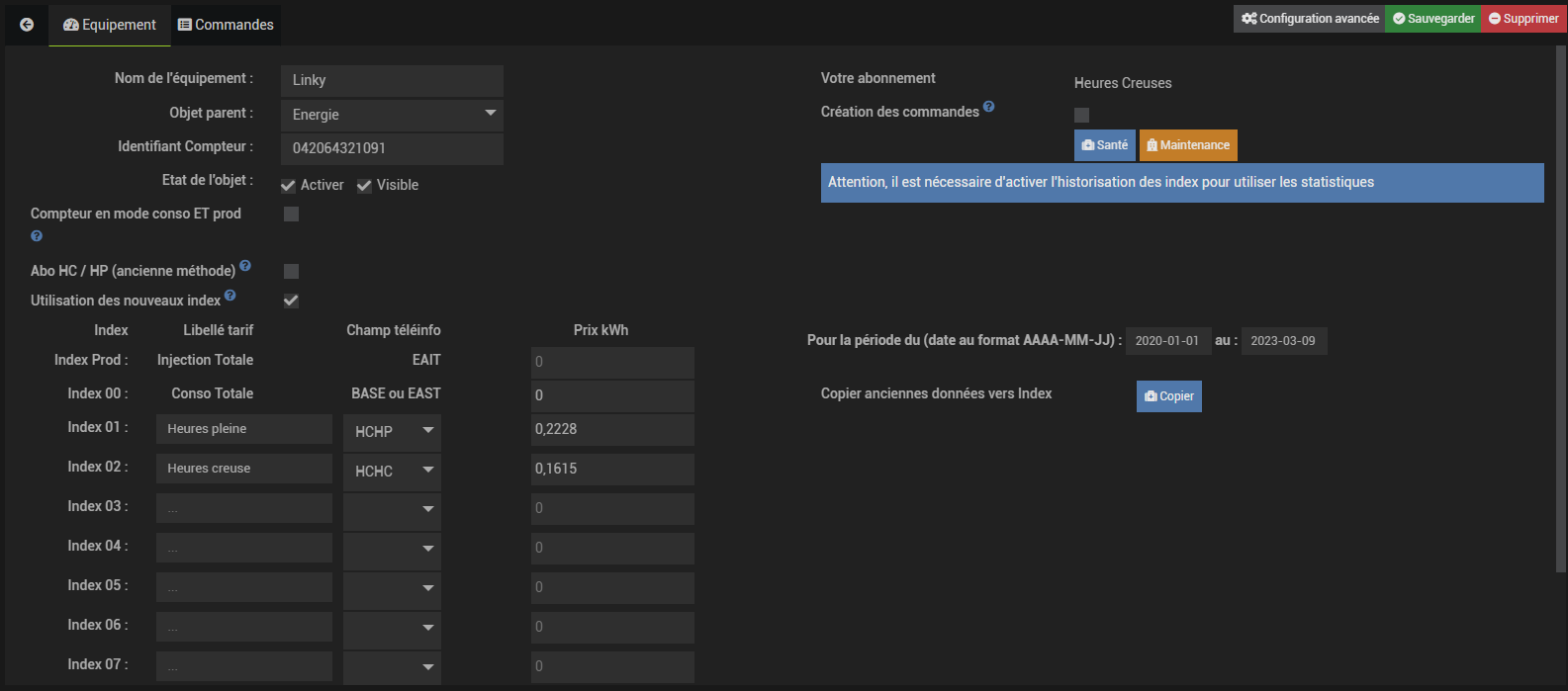

Je suis en HC/HP
Voici des imprim ecran Si ça peut aider:

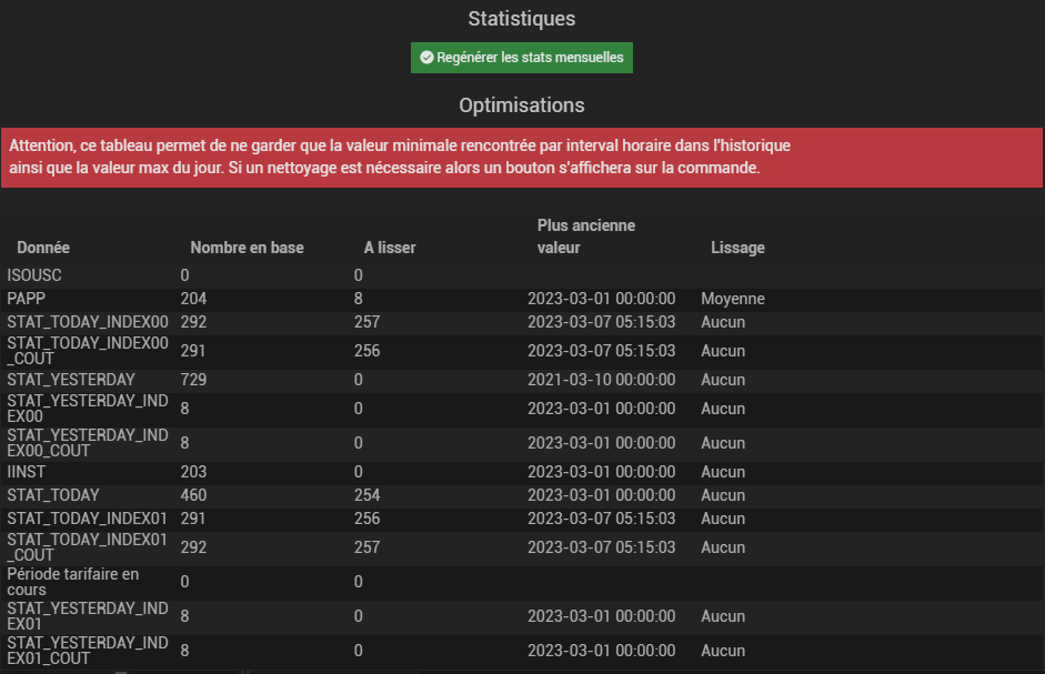

La plus ancienne valeur de stat_yesterday_index00_cout est au 01/03 alors que celle du today est à aujourd’hui, est ce que tu pourrais aussi envoyer la page de configuration du plugin et les logs stp?

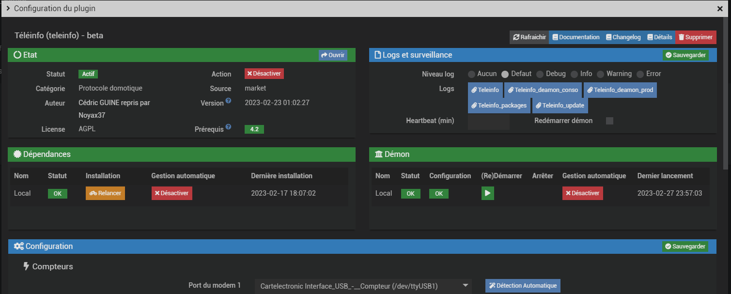

Pour les logs il faut que je me mette en debug ?
Pour info j’ai supprimer tout l’historique qui etait avant le 1er mars
Oui en mode debug, une fois fait vas dans système\moteur de taches puis cliques lance manuellement celle appelée calculateotherstats et ensuite envoie les logs stp

[2023-03-09 09:59:45]DEBUG : Id Cout Index00 9376
[2023-03-09 09:59:45]DEBUG : Id Cout Index01 9380
[2023-03-09 09:59:45]DEBUG : Id Cout Index02 9384
[2023-03-09 09:59:45]DEBUG : Id STAT_TODAY_PROD 9474
[2023-03-09 09:59:45]INFO : Index02 9162
[2023-03-09 09:59:45]INFO : Index01 9159
[2023-03-09 09:59:45]DEBUG : Id Cout Index03 9388
[2023-03-09 09:59:45]DEBUG : Id Cout Index04 9392
[2023-03-09 09:59:45]DEBUG : Id Cout Index05 9396
[2023-03-09 09:59:45]DEBUG : Id Cout Index06 9400
[2023-03-09 09:59:45]DEBUG : Id Cout Index07 9404
[2023-03-09 09:59:45]DEBUG : Id Cout Index08 9408
[2023-03-09 09:59:45]DEBUG : Id Cout Index09 9412
[2023-03-09 09:59:45]DEBUG : Id Cout Index10 9416
[2023-03-09 09:59:45]DEBUG : Total PROD hier --> 0
[2023-03-09 09:59:45]DEBUG : Total Revenus Prod hier --> 0
[2023-03-09 09:59:45]DEBUG : Index à trouver 1 = idIndex01
[2023-03-09 09:59:45]DEBUG : Id Index 1 = 9159
[2023-03-09 09:59:45]DEBUG : Total Index 1 hier --> 10426
[2023-03-09 09:59:45]DEBUG : Total Cout Index 1 hier --> 2.32 id numéro: 9380 Index 00 10426 Coût Index 00
[2023-03-09 09:59:45]DEBUG : Index à trouver 2 = idIndex02
[2023-03-09 09:59:45]DEBUG : Id Index 2 = 9162
[2023-03-09 09:59:45]DEBUG : Total Index 2 hier --> 9856
[2023-03-09 09:59:45]DEBUG : Total Cout Index 2 hier --> 1.59 id numéro: 9384 Index 00 20282 Coût Index 00
[2023-03-09 09:59:45]DEBUG : Commande HC N°9162
[2023-03-09 09:59:45]DEBUG : Commande HP N°9159
[2023-03-09 09:59:45]DEBUG : Mise à jour de la statistique hier ==> 0
[2023-03-09 09:59:45]DEBUG : Mise à jour de la statistique hier (Index00) ==> 20282
[2023-03-09 09:59:45]DEBUG : Mise à jour de la statistique hier (Index01) ==> 10426
[2023-03-09 09:59:45]DEBUG : Mise à jour de la statistique coût hier (Index01) ==> 2.32
[2023-03-09 09:59:45]DEBUG : Mise à jour de la statistique hier (Index02) ==> 9856
[2023-03-09 09:59:45]DEBUG : Mise à jour de la statistique coût hier (Index02) ==> 1.59
[2023-03-09 09:59:45]DEBUG : Mise à jour de la statistique hier (HC) ==> 9856
[2023-03-09 09:59:45]DEBUG : Mise à jour de la statistique hier (HP) ==> 10426
[2023-03-09 09:59:45]DEBUG : Mise à jour de la statistique hier (PROD) ==> 0
[2023-03-09 09:59:45]INFO : other stats -------------------------------------
