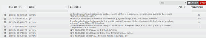

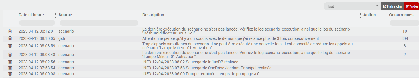

Les scénarios ne se lancent plus
Je n’ai plus aucun scénario qui se lance qu’il soit programmé ou avec déclencheur.
Avant cet incident j’avais effectué le nettoyage de la base de données en utilisant le menu _/OS/DB
Ma base a réduit de 165MB à 135MB après cette action
J’ai effectué un redémarrage de mon Raspberry mais rien n’y fait.
Merci de votre aide avant que j’effectue la restauration de ma base de cette nuit.
Log Scenario
Centre de messagerie
Que dis le log scenario_execution?
Désolé j’ai oublié de l’indiqué le pourquoi de mon interrogation, le log est vide. Alors que les scénarios ne se lancent pas.
Par exemple le scénario Déshumidificateur est programmé toutes les 30 minutes et on peut voir dans le centre de messagerie que depuis mon reboot de 8:00 (il y a 54 minutes), le scénario a essayé de se lancer visiblement 50 fois en essayant toutes les minutes.
Les scénarios à déclenchement ne se déclenchent plus

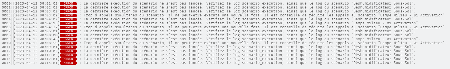

Par contre dans le Log Scenario il indique bien que les scénarios ne se lancent pas
[2023-04-12 08:01:02][ERROR] : La dernière exécution du scénario ne s'est pas lancée. Vérifiez le log scenario_execution, ainsi que le log du scénario "Déshumidificateur Sous-Sol".
[2023-04-12 08:02:02][ERROR] : La dernière exécution du scénario ne s'est pas lancée. Vérifiez le log scenario_execution, ainsi que le log du scénario "Déshumidificateur Sous-Sol".
[2023-04-12 08:03:02][ERROR] : La dernière exécution du scénario ne s'est pas lancée. Vérifiez le log scenario_execution, ainsi que le log du scénario "Déshumidificateur Sous-Sol".
[2023-04-12 08:03:09][ERROR] : Trop d'appels simultanés du scénario, il ne peut-être exécuté une nouvelle fois. Il est conseillé de réduire les appels au scénario "Lampe Milieu - 01 Activation".
[2023-04-12 08:04:02][ERROR] : La dernière exécution du scénario ne s'est pas lancée. Vérifiez le log scenario_execution, ainsi que le log du scénario "Déshumidificateur Sous-Sol".
[2023-04-12 08:04:15][ERROR] : La dernière exécution du scénario ne s'est pas lancée. Vérifiez le log scenario_execution, ainsi que le log du scénario "Lampe Milieu - 01 Activation".
[2023-04-12 08:04:27][ERROR] : Trop d'appels simultanés du scénario, il ne peut-être exécuté une nouvelle fois. Il est conseillé de réduire les appels au scénario "Lampe Milieu - 01 Activation".
[2023-04-12 08:05:01][ERROR] : La dernière exécution du scénario ne s'est pas lancée. Vérifiez le log scenario_execution, ainsi que le log du scénario "Déshumidificateur Sous-Sol".
[2023-04-12 08:08:00][ERROR] : La dernière exécution du scénario ne s'est pas lancée. Vérifiez le log scenario_execution, ainsi que le log du scénario "Déshumidificateur Sous-Sol".
[2023-04-12 08:08:48][ERROR] : La dernière exécution du scénario ne s'est pas lancée. Vérifiez le log scenario_execution, ainsi que le log du scénario "Lampe Milieu - 01 Activation".
[2023-04-12 08:08:59][ERROR] : Trop d'appels simultanés du scénario, il ne peut-être exécuté une nouvelle fois. Il est conseillé de réduire les appels au scénario "Lampe Milieu - 01 Activation".
[2023-04-12 08:09:01][ERROR] : La dernière exécution du scénario ne s'est pas lancée. Vérifiez le log scenario_execution, ainsi que le log du scénario "Déshumidificateur Sous-Sol".
[2023-04-12 08:10:02][ERROR] : La dernière exécution du scénario ne s'est pas lancée. Vérifiez le log scenario_execution, ainsi que le log du scénario "Déshumidificateur Sous-Sol".
[2023-04-12 08:11:02][ERROR] : La dernière exécution du scénario ne s'est pas lancée. Vérifiez le log scenario_execution, ainsi que le log du scénario "Déshumidificateur Sous-Sol".
[2023-04-12 08:12:01][ERROR] : La dernière exécution du scénario ne s'est pas lancée. Vérifiez le log scenario_execution, ainsi que le log du scénario "Déshumidificateur Sous-Sol".
[2023-04-12 08:13:01][ERROR] : La dernière exécution du scénario ne s'est pas lancée. Vérifiez le log scenario_execution, ainsi que le log du scénario "Déshumidificateur Sous-Sol".
[2023-04-12 08:14:02][ERROR] : La dernière exécution du scénario ne s'est pas lancée. Vérifiez le log scenario_execution, ainsi que le log du scénario "Déshumidificateur Sous-Sol".
[2023-04-12 08:14:16][ERROR] : La dernière exécution du scénario ne s'est pas lancée. Vérifiez le log scenario_execution, ainsi que le log du scénario "Lampe Tracteur - 01 Activation".
[2023-04-12 08:15:01][ERROR] : La dernière exécution du scénario ne s'est pas lancée. Vérifiez le log scenario_execution, ainsi que le log du scénario "Déshumidificateur Sous-Sol".
[2023-04-12 08:16:02][ERROR] : La dernière exécution du scénario ne s'est pas lancée. Vérifiez le log scenario_execution, ainsi que le log du scénario "Déshumidificateur Sous-Sol".
[2023-04-12 08:17:01][ERROR] : La dernière exécution du scénario ne s'est pas lancée. Vérifiez le log scenario_execution, ainsi que le log du scénario "Déshumidificateur Sous-Sol".
[2023-04-12 08:18:01][ERROR] : La dernière exécution du scénario ne s'est pas lancée. Vérifiez le log scenario_execution, ainsi que le log du scénario "Déshumidificateur Sous-Sol".
[2023-04-12 08:19:01][ERROR] : La dernière exécution du scénario ne s'est pas lancée. Vérifiez le log scenario_execution, ainsi que le log du scénario "Déshumidificateur Sous-Sol".
[2023-04-12 08:20:02][ERROR] : La dernière exécution du scénario ne s'est pas lancée. Vérifiez le log scenario_execution, ainsi que le log du scénario "Déshumidificateur Sous-Sol".
[2023-04-12 08:21:02][ERROR] : La dernière exécution du scénario ne s'est pas lancée. Vérifiez le log scenario_execution, ainsi que le log du scénario "Déshumidificateur Sous-Sol".
[2023-04-12 08:22:02][ERROR] : La dernière exécution du scénario ne s'est pas lancée. Vérifiez le log scenario_execution, ainsi que le log du scénario "Déshumidificateur Sous-Sol".
[2023-04-12 08:23:02][ERROR] : La dernière exécution du scénario ne s'est pas lancée. Vérifiez le log scenario_execution, ainsi que le log du scénario "Déshumidificateur Sous-Sol".
[2023-04-12 08:23:14][ERROR] : Trop d'appels simultanés du scénario, il ne peut-être exécuté une nouvelle fois. Il est conseillé de réduire les appels au scénario "Lampe Buanderie - 01 Activation".
[2023-04-12 08:23:14][ERROR] : La dernière exécution du scénario ne s'est pas lancée. Vérifiez le log scenario_execution, ainsi que le log du scénario "Lampe Buanderie - 01 Activation".
[2023-04-12 08:23:25][ERROR] : Trop d'appels simultanés du scénario, il ne peut-être exécuté une nouvelle fois. Il est conseillé de réduire les appels au scénario "Lampe Buanderie - 01 Activation".
[2023-04-12 08:23:59][ERROR] : Trop d'appels simultanés du scénario, il ne peut-être exécuté une nouvelle fois. Il est conseillé de réduire les appels au scénario "Lampe Atelier - 01 Activation".
[2023-04-12 08:24:02][ERROR] : La dernière exécution du scénario ne s'est pas lancée. Vérifiez le log scenario_execution, ainsi que le log du scénario "Déshumidificateur Sous-Sol".
[2023-04-12 08:24:30][ERROR] : La dernière exécution du scénario ne s'est pas lancée. Vérifiez le log scenario_execution, ainsi que le log du scénario "Lampe Buanderie - 01 Activation".
[2023-04-12 08:24:42][ERROR] : Trop d'appels simultanés du scénario, il ne peut-être exécuté une nouvelle fois. Il est conseillé de réduire les appels au scénario "Lampe Buanderie - 01 Activation".
[2023-04-12 08:24:42][ERROR] : La dernière exécution du scénario ne s'est pas lancée. Vérifiez le log scenario_execution, ainsi que le log du scénario "Lampe Buanderie - 01 Activation".
[2023-04-12 08:24:53][ERROR] : Trop d'appels simultanés du scénario, il ne peut-être exécuté une nouvelle fois. Il est conseillé de réduire les appels au scénario "Lampe Buanderie - 01 Activation".
[2023-04-12 08:25:01][ERROR] : La dernière exécution du scénario ne s'est pas lancée. Vérifiez le log scenario_execution, ainsi que le log du scénario "Déshumidificateur Sous-Sol".
[2023-04-12 08:25:04][ERROR] : La dernière exécution du scénario ne s'est pas lancée. Vérifiez le log scenario_execution, ainsi que le log du scénario "Lampe Atelier - 01 Activation".
[2023-04-12 08:25:15][ERROR] : Trop d'appels simultanés du scénario, il ne peut-être exécuté une nouvelle fois. Il est conseillé de réduire les appels au scénario "Lampe Atelier - 01 Activation".
[2023-04-12 08:25:36][ERROR] : La dernière exécution du scénario ne s'est pas lancée. Vérifiez le log scenario_execution, ainsi que le log du scénario "Lampe Buanderie - 01 Activation".
[2023-04-12 08:25:47][ERROR] : Trop d'appels simultanés du scénario, il ne peut-être exécuté une nouvelle fois. Il est conseillé de réduire les appels au scénario "Lampe Buanderie - 01 Activation".
[2023-04-12 08:26:02][ERROR] : La dernière exécution du scénario ne s'est pas lancée. Vérifiez le log scenario_execution, ainsi que le log du scénario "Déshumidificateur Sous-Sol".
[2023-04-12 08:27:01][ERROR] : La dernière exécution du scénario ne s'est pas lancée. Vérifiez le log scenario_execution, ainsi que le log du scénario "Déshumidificateur Sous-Sol".
[2023-04-12 08:28:02][ERROR] : La dernière exécution du scénario ne s'est pas lancée. Vérifiez le log scenario_execution, ainsi que le log du scénario "Déshumidificateur Sous-Sol".
[2023-04-12 08:28:50][ERROR] : La dernière exécution du scénario ne s'est pas lancée. Vérifiez le log scenario_execution, ainsi que le log du scénario "Lampe Buanderie - 01 Activation".
[2023-04-12 08:29:01][ERROR] : Trop d'appels simultanés du scénario, il ne peut-être exécuté une nouvelle fois. Il est conseillé de réduire les appels au scénario "Lampe Buanderie - 01 Activation".
[2023-04-12 08:29:01][ERROR] : La dernière exécution du scénario ne s'est pas lancée. Vérifiez le log scenario_execution, ainsi que le log du scénario "Lampe Buanderie - 01 Activation".
[2023-04-12 08:29:02][ERROR] : La dernière exécution du scénario ne s'est pas lancée. Vérifiez le log scenario_execution, ainsi que le log du scénario "Déshumidificateur Sous-Sol".
[2023-04-12 08:29:12][ERROR] : Trop d'appels simultanés du scénario, il ne peut-être exécuté une nouvelle fois. Il est conseillé de réduire les appels au scénario "Lampe Buanderie - 01 Activation".
[2023-04-12 08:29:12][ERROR] : La dernière exécution du scénario ne s'est pas lancée. Vérifiez le log scenario_execution, ainsi que le log du scénario "Lampe Milieu - 01 Activation".
[2023-04-12 08:29:23][ERROR] : Trop d'appels simultanés du scénario, il ne peut-être exécuté une nouvelle fois. Il est conseillé de réduire les appels au scénario "Lampe Milieu - 01 Activation".
[2023-04-12 08:29:47][ERROR] : La dernière exécution du scénario ne s'est pas lancée. Vérifiez le log scenario_execution, ainsi que le log du scénario "Lampe Atelier - 01 Activation".
[2023-04-12 08:29:58][ERROR] : Trop d'appels simultanés du scénario, il ne peut-être exécuté une nouvelle fois. Il est conseillé de réduire les appels au scénario "Lampe Atelier - 01 Activation".
[2023-04-12 08:30:02][ERROR] : La dernière exécution du scénario ne s'est pas lancée. Vérifiez le log scenario_execution, ainsi que le log du scénario "Déshumidificateur Sous-Sol".
[2023-04-12 08:30:30][ERROR] : La dernière exécution du scénario ne s'est pas lancée. Vérifiez le log scenario_execution, ainsi que le log du scénario "Lampe Buanderie - 01 Activation".
[2023-04-12 08:30:41][ERROR] : Trop d'appels simultanés du scénario, il ne peut-être exécuté une nouvelle fois. Il est conseillé de réduire les appels au scénario "Lampe Buanderie - 01 Activation".
[2023-04-12 08:31:02][ERROR] : La dernière exécution du scénario ne s'est pas lancée. Vérifiez le log scenario_execution, ainsi que le log du scénario "Déshumidificateur Sous-Sol".
[2023-04-12 08:32:02][ERROR] : La dernière exécution du scénario ne s'est pas lancée. Vérifiez le log scenario_execution, ainsi que le log du scénario "Déshumidificateur Sous-Sol".
[2023-04-12 08:32:28][ERROR] : La dernière exécution du scénario ne s'est pas lancée. Vérifiez le log scenario_execution, ainsi que le log du scénario "Présence - Individual MAJ Status".
[2023-04-12 08:33:02][ERROR] : La dernière exécution du scénario ne s'est pas lancée. Vérifiez le log scenario_execution, ainsi que le log du scénario "Déshumidificateur Sous-Sol".
[2023-04-12 08:34:02][ERROR] : La dernière exécution du scénario ne s'est pas lancée. Vérifiez le log scenario_execution, ainsi que le log du scénario "Déshumidificateur Sous-Sol".
[2023-04-12 08:35:02][ERROR] : La dernière exécution du scénario ne s'est pas lancée. Vérifiez le log scenario_execution, ainsi que le log du scénario "Déshumidificateur Sous-Sol".
[2023-04-12 08:36:02][ERROR] : La dernière exécution du scénario ne s'est pas lancée. Vérifiez le log scenario_execution, ainsi que le log du scénario "Déshumidificateur Sous-Sol".
[2023-04-12 08:37:01][ERROR] : La dernière exécution du scénario ne s'est pas lancée. Vérifiez le log scenario_execution, ainsi que le log du scénario "Déshumidificateur Sous-Sol".
[2023-04-12 08:38:01][ERROR] : La dernière exécution du scénario ne s'est pas lancée. Vérifiez le log scenario_execution, ainsi que le log du scénario "Déshumidificateur Sous-Sol".
[2023-04-12 08:39:02][ERROR] : La dernière exécution du scénario ne s'est pas lancée. Vérifiez le log scenario_execution, ainsi que le log du scénario "Déshumidificateur Sous-Sol".
[2023-04-12 08:40:02][ERROR] : La dernière exécution du scénario ne s'est pas lancée. Vérifiez le log scenario_execution, ainsi que le log du scénario "Déshumidificateur Sous-Sol".
[2023-04-12 08:41:02][ERROR] : La dernière exécution du scénario ne s'est pas lancée. Vérifiez le log scenario_execution, ainsi que le log du scénario "Déshumidificateur Sous-Sol".
[2023-04-12 08:42:02][ERROR] : La dernière exécution du scénario ne s'est pas lancée. Vérifiez le log scenario_execution, ainsi que le log du scénario "Déshumidificateur Sous-Sol".
[2023-04-12 08:43:02][ERROR] : La dernière exécution du scénario ne s'est pas lancée. Vérifiez le log scenario_execution, ainsi que le log du scénario "Déshumidificateur Sous-Sol".
[2023-04-12 08:43:51][ERROR] : Trop d'appels simultanés du scénario, il ne peut-être exécuté une nouvelle fois. Il est conseillé de réduire les appels au scénario "Lampe Poubelle - 01 Activation".
[2023-04-12 08:44:02][ERROR] : La dernière exécution du scénario ne s'est pas lancée. Vérifiez le log scenario_execution, ainsi que le log du scénario "Déshumidificateur Sous-Sol".
[2023-04-12 08:45:01][ERROR] : La dernière exécution du scénario ne s'est pas lancée. Vérifiez le log scenario_execution, ainsi que le log du scénario "Déshumidificateur Sous-Sol".
[2023-04-12 08:46:03][ERROR] : La dernière exécution du scénario ne s'est pas lancée. Vérifiez le log scenario_execution, ainsi que le log du scénario "Déshumidificateur Sous-Sol".
[2023-04-12 08:47:01][ERROR] : La dernière exécution du scénario ne s'est pas lancée. Vérifiez le log scenario_execution, ainsi que le log du scénario "Déshumidificateur Sous-Sol".
[2023-04-12 08:48:01][ERROR] : La dernière exécution du scénario ne s'est pas lancée. Vérifiez le log scenario_execution, ainsi que le log du scénario "Déshumidificateur Sous-Sol".
[2023-04-12 08:49:02][ERROR] : La dernière exécution du scénario ne s'est pas lancée. Vérifiez le log scenario_execution, ainsi que le log du scénario "Déshumidificateur Sous-Sol".
[2023-04-12 08:50:02][ERROR] : La dernière exécution du scénario ne s'est pas lancée. Vérifiez le log scenario_execution, ainsi que le log du scénario "Déshumidificateur Sous-Sol".
[2023-04-12 08:51:01][ERROR] : La dernière exécution du scénario ne s'est pas lancée. Vérifiez le log scenario_execution, ainsi que le log du scénario "Déshumidificateur Sous-Sol".
[2023-04-12 08:51:22][ERROR] : La dernière exécution du scénario ne s'est pas lancée. Vérifiez le log scenario_execution, ainsi que le log du scénario "Lampe Poubelle - 01 Activation".
[2023-04-12 08:51:33][ERROR] : Trop d'appels simultanés du scénario, il ne peut-être exécuté une nouvelle fois. Il est conseillé de réduire les appels au scénario "Lampe Poubelle - 01 Activation".
[2023-04-12 08:52:02][ERROR] : La dernière exécution du scénario ne s'est pas lancée. Vérifiez le log scenario_execution, ainsi que le log du scénario "Déshumidificateur Sous-Sol".
[2023-04-12 08:53:01][ERROR] : La dernière exécution du scénario ne s'est pas lancée. Vérifiez le log scenario_execution, ainsi que le log du scénario "Déshumidificateur Sous-Sol".
[2023-04-12 08:54:02][ERROR] : La dernière exécution du scénario ne s'est pas lancée. Vérifiez le log scenario_execution, ainsi que le log du scénario "Déshumidificateur Sous-Sol".
[2023-04-12 08:55:02][ERROR] : La dernière exécution du scénario ne s'est pas lancée. Vérifiez le log scenario_execution, ainsi que le log du scénario "Déshumidificateur Sous-Sol".
[2023-04-12 08:56:02][ERROR] : La dernière exécution du scénario ne s'est pas lancée. Vérifiez le log scenario_execution, ainsi que le log du scénario "Déshumidificateur Sous-Sol".
[2023-04-12 08:57:02][ERROR] : La dernière exécution du scénario ne s'est pas lancée. Vérifiez le log scenario_execution, ainsi que le log du scénario "Déshumidificateur Sous-Sol".
