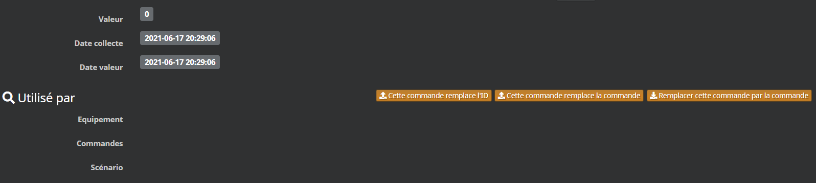

Pour chaque commande, il doit y avoir une icône qui ouvre un popup de configuration de la commande. Ce popup contient un onglet "Informations* dans lequel tu trouvera la liste des utilisateurs de la commande.

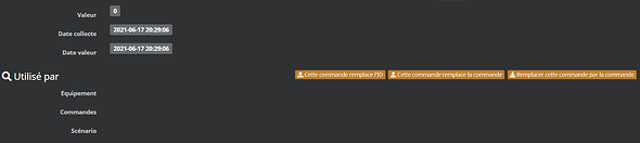

Bonsoir @ktn, merci pour ta réponse rapide.
malheureusement c’est vide :frowning:
Sinon, tu vas dans la.configuration de l’équipement à remplacer, tu cliques sur « remplacer cette commande par la commande » et tu sélectionnes la nouvelle commande.
Ça remplacera dans tout ton Jeedom, scénarios compris, cette commande par la nouvelle.
